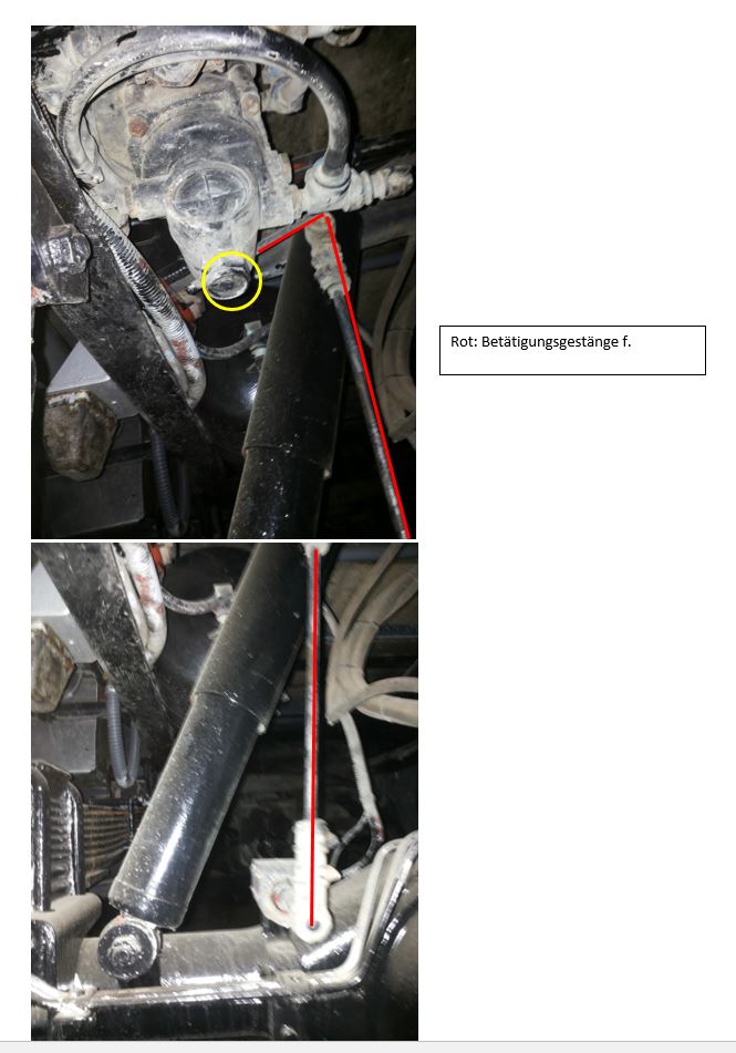

ich habe gestern beim letzten Check vor dem Start in den Urlaub am Samstag festgestellt, dass hinten links am mechanisch angesteuerten Bremskraftregler an der im angehängten Bild gelb eingekreisten Stelle eine Dichtungsscheibe herausgebröselt ist und er dort einen leichten Luftverlust hat. Kann mir jemand sagen, was das ist und ob das was ernstes ist oder vielleicht gar normal? Über nacht sinkt die Luft auf 6 Bar ab. Ob es daran liegt kann ich nicht sagen.

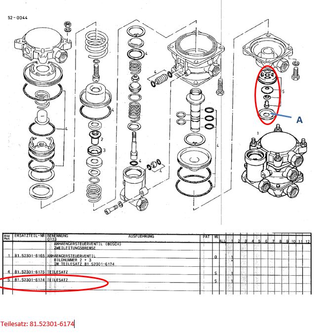

Ich denke ich habe das Teil auch im Werkstatthandbuch identifizierne können, wenngleich ich die Baugruppe selbst nicht finden konnte.
Oder ist das defekte Teil sozusagen der Luftauslass üder den der Bremsdruck ggf. reguliert wird? Komisch wäre dann nur, dass hier im Stand (bei ausgeschaltetem Motor) Luft austritt.

Nachbrenner: Ich denke, dass ist der mechanisch angesteuerter Bremskraftregler.

Danke für die Antwort. Ja er hält die Luft schon ganz gut. Ich bin nun auch dahintergestiegen, dass das der mechanisch angesteuerte Bremskraftregler ist. Das Gestänge ist ja mit der Hinterachse verbunden und bei größerer Beladung federt er hinten weiter ein - hierdurch wird die Bremskaft reguliert und dann überbremst er hinten nicht und bricht nicht aus. Ich könnte mir vorstellen, dass das gelb eingekreiste Teil ein Auslassventil ist. Die Scheibe, die herausgebröselt ist hat meiner Meinung nach nur eine Schutzfunktion, dass der Schmodder von unten nicht in die Baugruppe eindringt.

Wenn ich recht drüber nachdenke, könnte der leichte Luftaustritt aus dem Bremskraftregler auch dadurch zu Stande kommen, dass ich unser Fahrzeug aus der Garage gefahren habe, dann beladen und dadurch die Hinterachslast erhöht habe. Der "lastabhängige Bremskraftregler" muss dies dann ja ausgleichen und die Luft irgendwo hin leiten.
Denke ich richtig?
