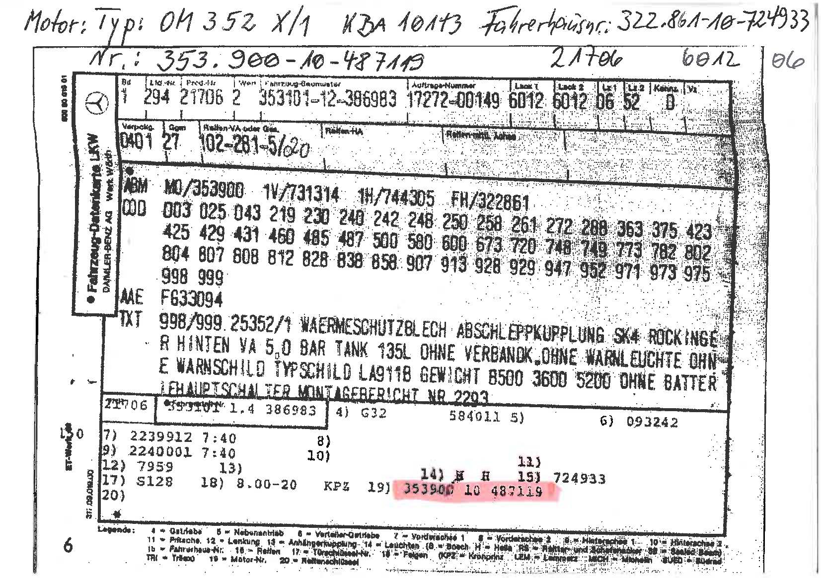

Hallo Pirx,
Du hast Recht! Sorry für die mangelhaften Info´s. Mir ist oftmals nicht bewusst wie vielfältig die Fahrzeug-Konfigurationen sein können.
Das Fahrzeug ist vom BGS und war original mit Einzelbereifung ausgestattet. Die Datenkarte hab ich gerade da:
Die Fahrzeug - ID ist die: 353 1011 4386 983.
Ich hoffe diese Info´s helfen weiter. Fotos von der HA kann ich heute Abend schicken.
Allerbesten Dank für Deine Bemühungen!

Danke für die Datenkarte!
Damit war die Lösung des Rätsels einfach. Laß' mich raten: dein "MA von Benz" war eher jüngeren Datums? Jedenfalls hat er von den Angaben auf der Datenkarte wahrscheinlich nur die Fahrgestellnummer zur Teilesuche verwendet. Hätte er nämlich auch den Code 363 "Hinterachse HL4 mit Einzelbereifung" beachtet, der auf die Sonderausstattung SA 19993/03 verweist, dann hätte er auch den richtigen Wellendichtring gefunden.
Langer Rede kurzer Sinn: der richtige Wellendichtring hat die MB-Teilenummer A 006 997 05 46, es ist ein Dichtring nach DIN 3760 Form B. Wird leider von MB nicht mehr einzeln geliefert. Statt dessen gibt es nun einen Reparatursatz Hinterradnabenabdichtung, Teilenummer A 385 350 02 68, lieferbar für 34,- EUR + Mwst. Da ist dann noch eine Dichtung und ein Sicherungsblech mit dabei.
Die passenden Radlager sind ebenfalls in der genannten SA zu finden.
Viel Erfolg!
Viel Erfolg!

Re: LA 911 B/ welche Hinterachse?
Hallo Pirx,
wie versprochen die Rückmeldung...
"vielen Dank für die Hinweise,
in meinen Unterlagen ist leider der Code 363 mit der damit verbundenen SA 19993/03 nicht angegeben,
dadurch wurden die Teile falsch ermittelt,
die richtigen Teile laut der SA kann ich noch bestellen"
Alles wird gut!
Nochmals allerbesten Dank für Deine Hilfe!
