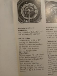

Guten Abend zusammen,
Bei meinem 130 D7 FA steht in Kürze auch der Wechsel aller schmiestoffe an.
Habe gerde in meinem Handbuch nachgelesen.
Hier steht, dass bei den Radnaben Getriebeöl eingefüllt werden muss.
Allerdings habe ich bisher nur von dem Fett gehört welches normalerweise verwendet wird...
Soll ich nun Getriebeöl in den Radnabenantrieb einfüllen oder mit 700g Fett voll machen? :blush:
Danke schonmal über eine Antwort
LG Flo

Beiträge: 11152
Re: welches Fett in/um/an Radlager/Radnabe Hinterachse 130d9
#12 Beitrag von Uwe » 2018-01-24 21:04:17
Hallo Flo,
das ist das Kapitel für die Außenplanetenantriebe. Hat Dein Auto nicht. Also Fett.
