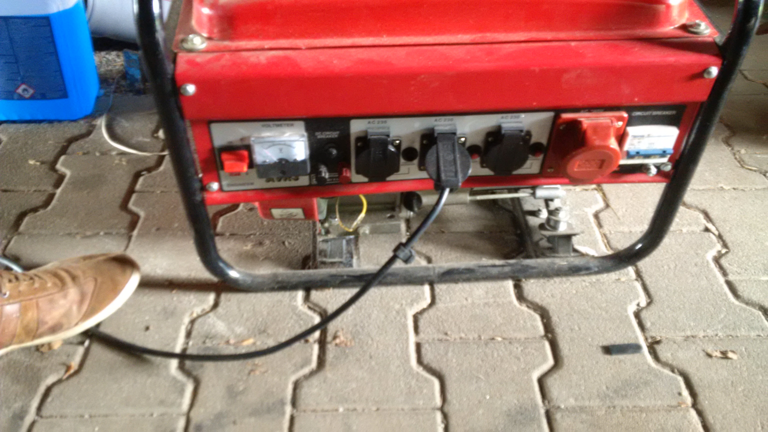

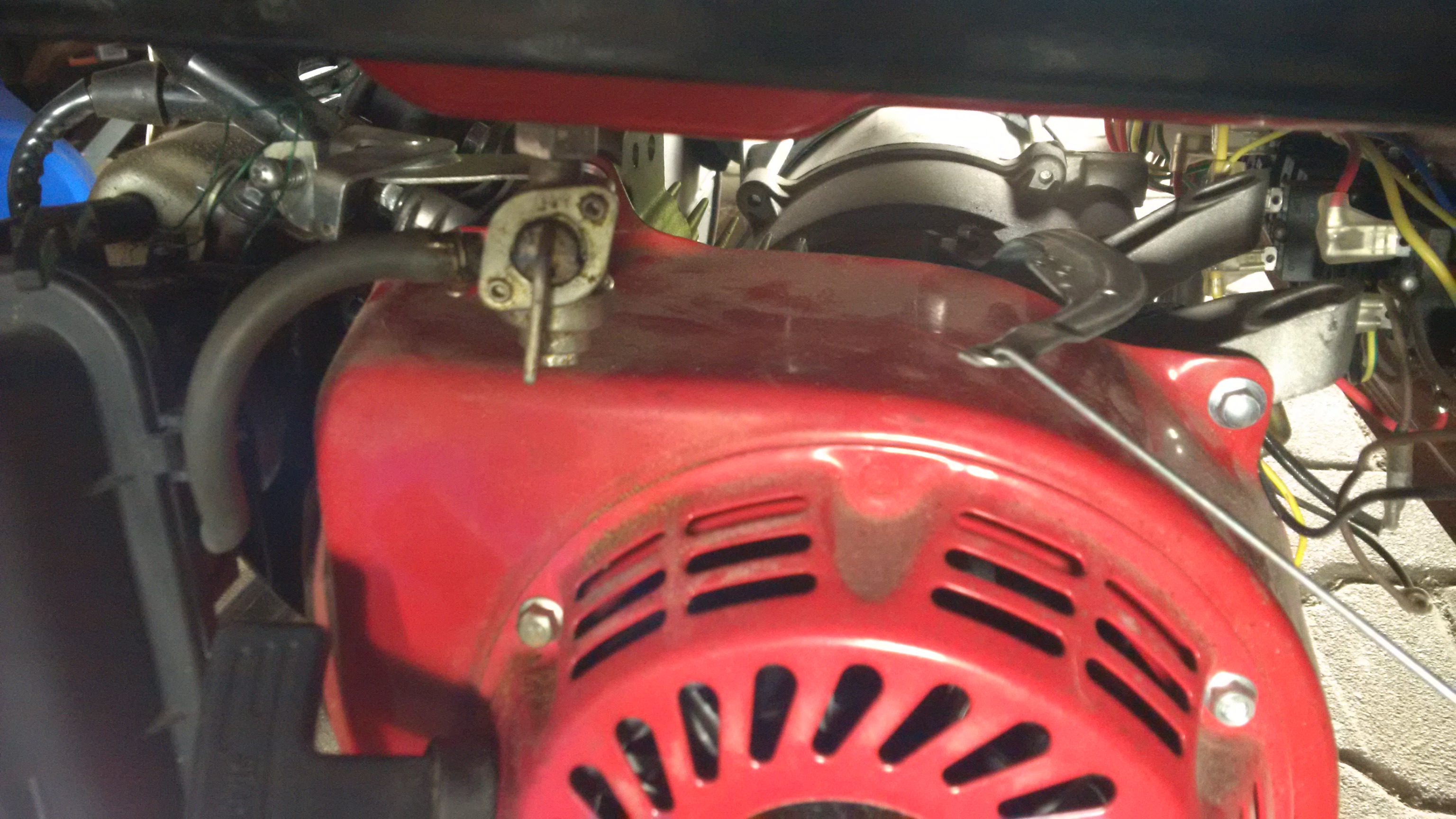

Natürlich ist eine Ferndiagnose ohne Bild schwierig. Deshalb anbei zwei Fotos von dem Aggregat.
Dabei ist der rechte Hebel aktuell ohne Führung.

#11 Beitrag von Tomduly » 2016-06-12 18:16:00
*brrrrr* das Ding ist ja absolut lebensgefährlich. Da fehlt nämlich die hintere Abdeckung der Elektrik. Wenn da mal eine der Plasitkhüllen auf den Flachsteckhülsen verrutscht, dann kann der nächste Griff zum Gashebel bei laufendem Gerät der letzte gewesen sein...
Hier ein Blog-Beitrag, in dem so ein Aggregat zerlegt und wieder repariert wird. Dort hat der Drehzahlregler eine Leitung "gevespert" und sich dadurch zerlegt. Ist ziemlich viel Plastik verbaut in diesen China-Motoren.
Angesichts der völlig ungeschützten Elektroverkabelung (da liegen 230 bzw. 400V an!) würde ich es als gnädigen Hinweis des Schicksals ansehen, dass der Generator in Streik getreten ist.
Eine Reparatur wäre nur zu verantworten, wenn auch die Elektrik überarbeitet wird.

Danke für den Hinweis Tom,
das hab ich mir schon oft gedacht - und deshalb einen Erdungsspieß besorgt mit dem das ganze Gehäuse geerdet ist...(Dachte aber, dass das der chinesische Serienzustand ist)
Blöderweise hatte ich dabei auf die Fehlerstromsicherung gehofft, die sich laut deiner Quelle aber als normaler Schalter (what the f....) entpuppt hat.
Der aktuelle Plan ist, das Teil aufzuschrauben und den Schaden zu sichten - wenn da mehr fehlen sollte kommt ein neues her, dass vielleicht nicht gleich versucht mich umzubringen!
Danke für die Hilfe
