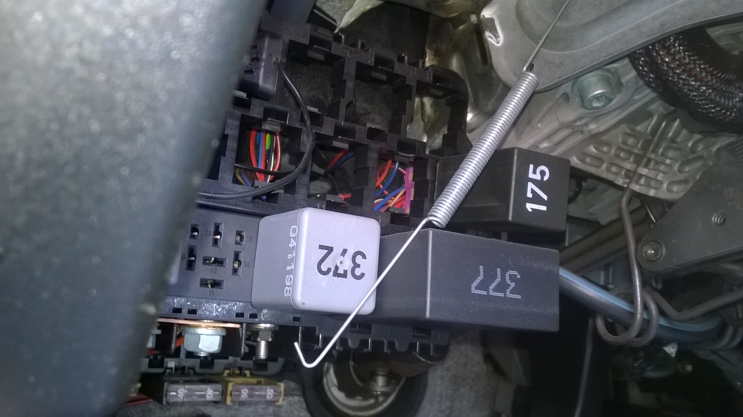

Nog eine frage, bei das abmontieren von verkleidung unter das lenkrad hing eine metal feder losse, siehe bild, welger zweck had diese und wo gehort die hin?
