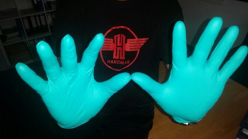

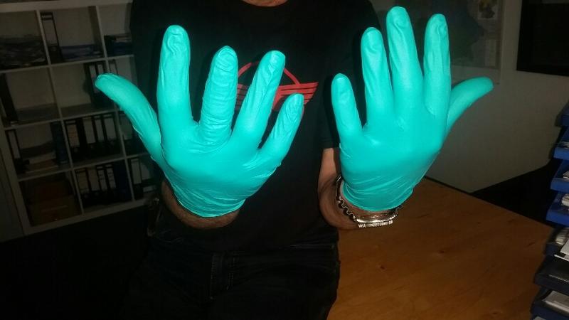

Da ich täglich mit solchem Dreckzeugs zu tun habe, gibt es bei mir kaum noch Kleidungsstücke und Schuhe, die nicht damit kantaminiert sind. Um die Finger davon frei zu halten und den Kram nicht unbedingt über die Haut zu resorbieren, benutze ich beim Umgang mit Harzen aller Art Nitril-Einweghandschuhe.urologe hat geschrieben:und wieder ein Pullover , eher noch neuwertig , dahin.
- Dateianhänge
- Nitril1.jpg (29.45 KiB) 14737 mal betrachtet
- nitril2.jpg (31.7 KiB) 14737 mal betrachtet

gibts die mit 9 1/2 Fingern ?LutzB hat geschrieben:Da ich täglich mit solchem Dreckzeugs zu tun habe, gibt es bei mir kaum noch Kleidungsstücke und Schuhe, die nicht damit kantaminiert sind. Um die Finger davon frei zu halten und den Kram nicht unbedingt über die Haut zu resorbieren, benutze ich beim Umgang mit Harzen aller Art Nitril-Einweghandschuhe.urologe hat geschrieben:und wieder ein Pullover , eher noch neuwertig , dahin.
Micha
