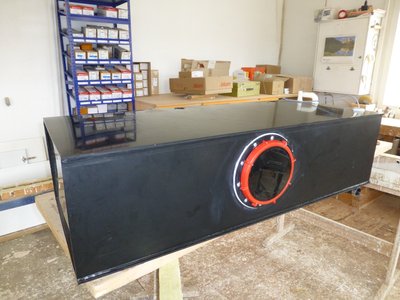

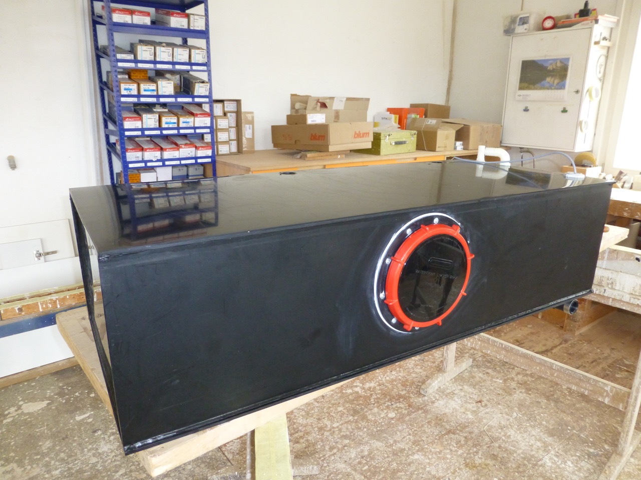

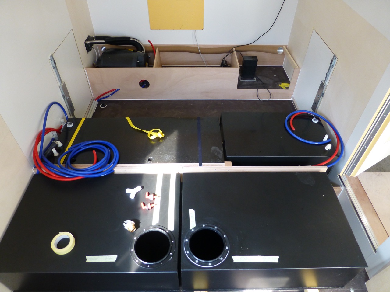

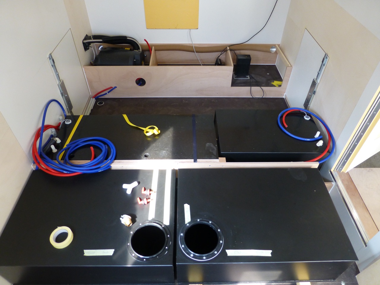

Ciao Benni ich habe meine Tanks selber gebaut. Die vier Tanks mit 100 L, 2 x 170 L und einmal 210 L hat mich das Material etwa gleich viel gekostet wie der 100 L fertig gebaut.
Aber ich hatte die Möglichkeit die Siphons im Tank zu verbauen, die Grössen den Gegebenheiten anpassen etc.
Aber ich hatte sehr lange, irgend wann siehst du nur noch schwarz und hast keine Ahnung was schon geschweisst ist und was nicht :ninja: vielleicht nimmst du einen farbigen Schweissdraht ?
Bei deiner Tankgrösse würde bereits 6mm reichen, aber je dicker je einfacher.
Herzliche Grüsse Stefan der auch die nächsten Tanks selber baut.

Vielen Dank Stefan! Deine Tanks sehen sehr anschaulich aus! Warst du da das erste mal am Werk? Hast du auch mit Heissluftfön geschweisst?

#9 Beitrag von ste » 2016-03-02 21:32:09
ja das waren meine ersten, mit Heissluftföhn aber ohne Schweissschuh, die Tankdeckel habe ich aus dem Segelbereich, da dreht sich nur der äussere Ring und nicht der Deckel die Dichtung bleibt da wo sie hin soll.
herzliche Grüsse Stefan

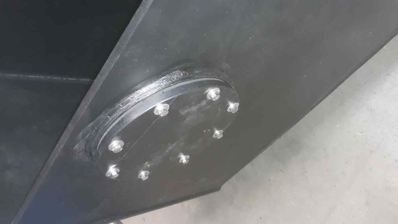

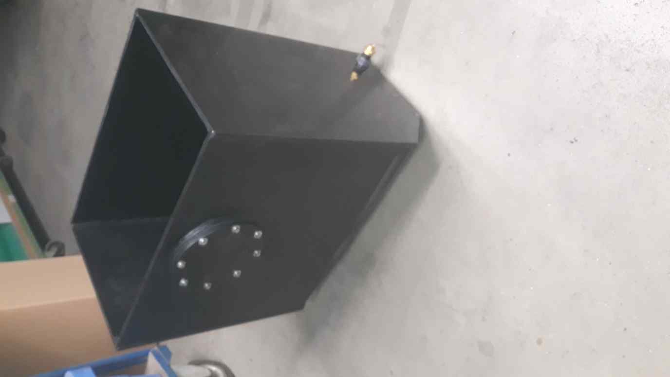

...bin auch dabei, Tanks selber zu machen,.... hätte ich diesen Thread mal früher gelesen, hätte ich mir ein paar Fehler ersparen können. :wack:
Ich hab die Flächen abgeschliffen und das war ziemlich Mist, ich denke, man verteilt die Oxidschicht damit nur, statt sie zu entfernen. :wack:
Aber ich bin noch nicht fertig u. lernbereit, will ja noch mehrere schweißen.
Ich hab solche Verschraubungen gekauft:
https://www.ebay.de/itm/401390881351
Als Revisionsöffnungen hab ich mir Flansche ausgefräst mit Flachdichtungen.

Bikerguido hat geschrieben:
2020-04-01 18:47:06
20200130_124223_compress49.jpg...bin auch dabei, Tanks selber zu machen,.... hätte ich diesen Thread mal früher gelesen, hätte ich mir ein paar Fehler ersparen können. :wack:
Ich überlege, auch die Staukisten aus PE zu schweißen.
Gruß Guido
auf YT kann man einige interessante Videos zum Thema HDPE schweißen sehen, dort wird immer vom "Abziehen" der Kontaktflächen gesprochen, sprich mit Teppichmesser, Sparschäler :D
Deine Lösung ist auf jeden Fall machbar, wobei dann noch Gewinde in das Zeug müssen. Ich will nur 5 mm schweißen, da ich nur 40 cm max. Kantenlänge habe. Kanister sind auch nur 2 mm. Das sollte reichen.
Es gibt im Camping Bereich diese Weithals Kanister nach einer DIN Norm, ich glaube 15 cm Durchmesser. Die will ich gern haben, weil die einfach praktisch sind. Dafür gibt es ohne Ende Zubehör, um Funktionen zu erweitern zB. Zur Not könnte man auch einen solchen abschneiden und wieder anschweißen - aber die muss es ja auch irgendwo geben. Tankhersteller verbauen die ja auch.
Ansonsten gibt es auch noch diese, die währen vielleicht Dein Ding, gewesen:
Das ist mir aber zu teuer [75€], ich könnte für 95€ einen Tank kaufen, der relativ gut passt und nur 15l verschwendet. Sprich statt 65 hätte der 50l.
