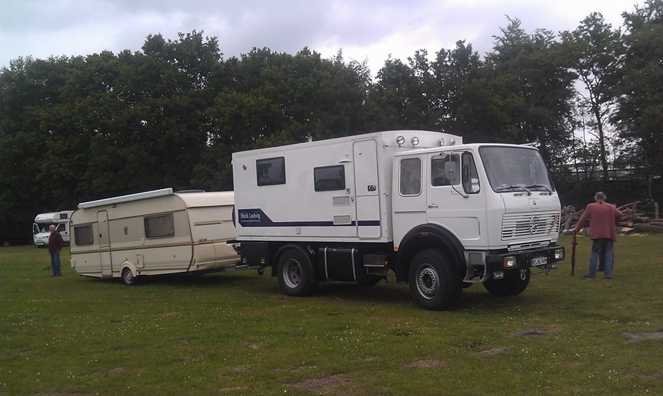

Ich denke, das wird nix. Ich habe früher einen L710 gehabt, der niedriger ist als die Allrad-Version. Daran den Westfalia-Bock und einen "Pflug", also den Kugelkopf, der nochmal 9cm nach unten geht. Für meinen kleinen Anhänger mit 2,3m Aufbaulänge hat es gepaßt, auch wenn er leicht schräg angehängt war und er somit hinten relativ weit unten hing. Mit Wohnanhänger wäre es bei mir aber nicht mehr gegangen.
In dem Zusammenhang man eine andere Frage: hat jemand von Euch einen Kugelkopf schon mal in 95cm Höhe angebracht, anstelle des Zugmauls? Der Kugelkopf wäre nämlich meiner Meinung nach deutlich geländegängiger als ein starres Zugmaul, und ich müßte zwischen PKW und LKW nur immer die Deichselhöhe anpassen, und nicht auch noch zusätzlich Zugöse und Kugelkupplung ummontieren. Zudem brauche ich bei 1500kg Anhängelast nicht wirklich ein Zugmaul.

Also ich habe grade nachgemessen, ich habe den Westfaliabock der UNTER den Rahmen geschraubt wird.
Der passt auch vom Lochbild wunderbar unter nen 1017 :)
Allerdings habe ich Unterkante Rahmen 90cm und der Kugelkopf ist von der Höhe grenzwertig, damit fährt n normaler Anhänger bergauf, aber selbst der recht tiefe Tabbert von meinem Kumpel bleibt hinten nie hängen... Ist auch schon der längste Kugelkopf den es gibt.
Bei 105cm kannst du die Lösung schonmal vergessen.
