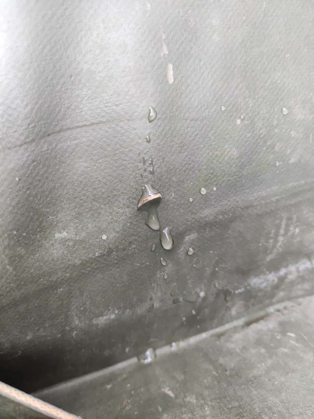

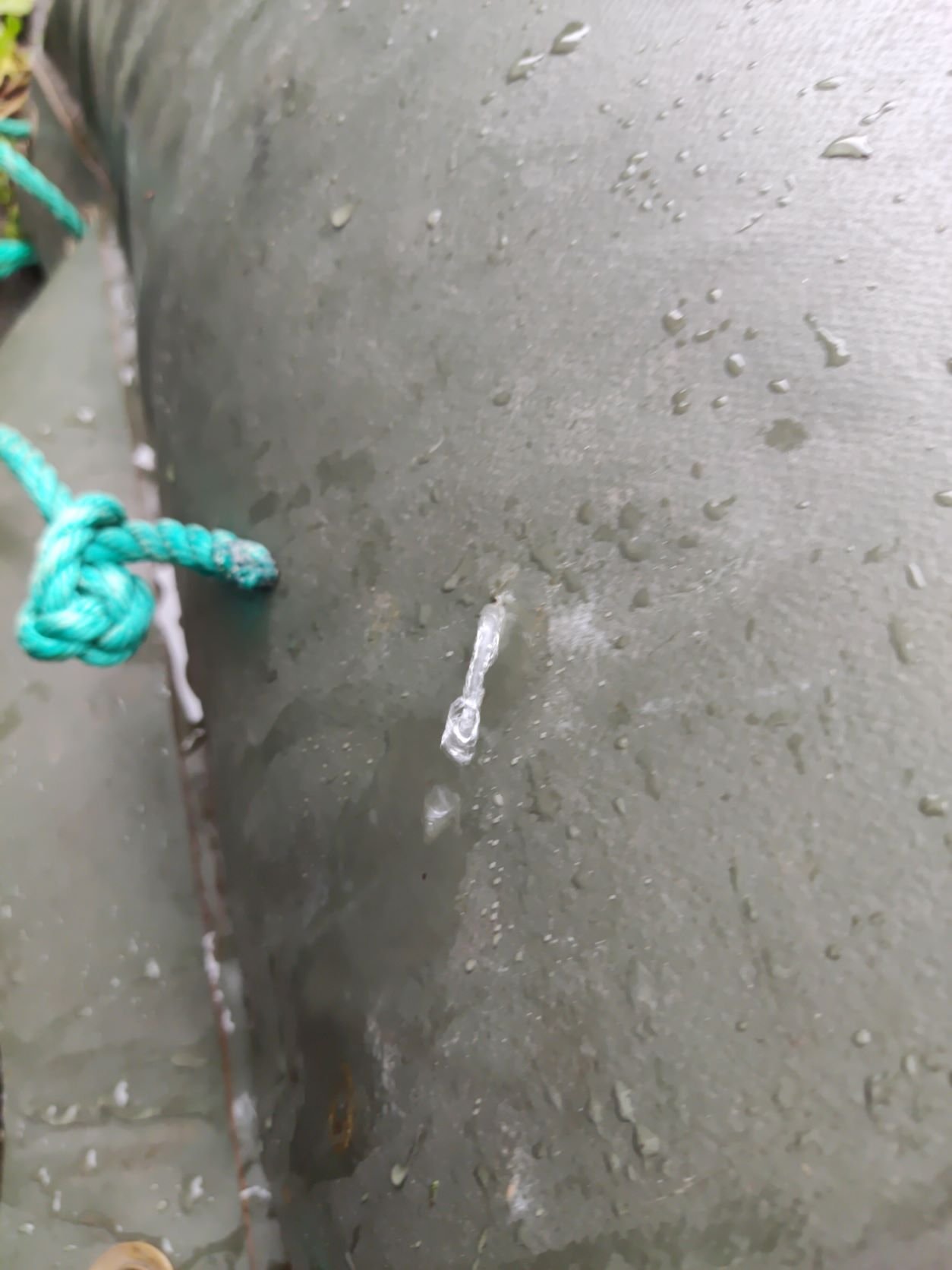

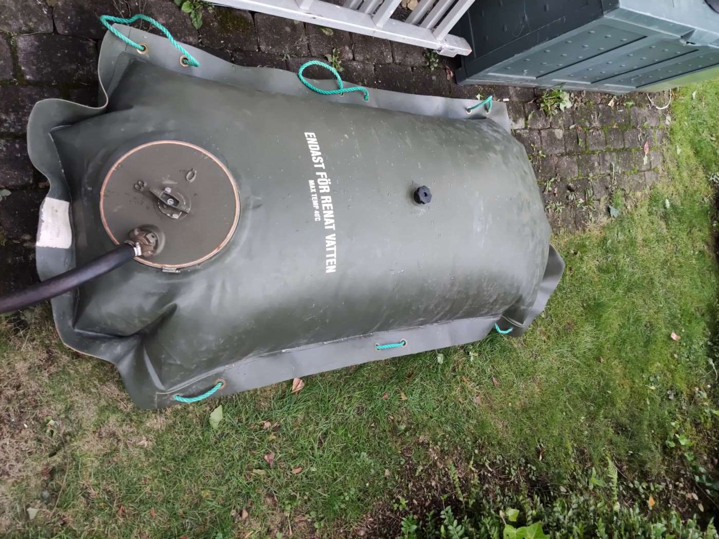

ich habe inzwischen auch einen Wassersack gekauft, ist am Freitag angekommen. Perspektivisch soll dieser auch bei mir über der Achse montiert werden.
Leider hat er ein kleines Loch, aus dem tropfenweise Wasser austritt. Wie flickt man denn so etwas fachgerecht? Reicht es von außen einen Flicken für PVC-Plane dranzukleben? Oder muss man auch von der Innenseite (an die wegen der Position des Lochs nur sehr schwer ranzukommen ist) etwas dagegenkleben? Die mittlere Lage der PVC-Plane scheint so etwas wie Jutegewebe zu sein, weswegen ich Sorge habe, dass es sich mit der Zeit vollsaugt, wenn man es nicht von innen abdichtet.
@Willi: muss man, um die Revisionsöffnung zu öffnen einfach nur die große Schlauchschelle abmachen? Ist das danach noch dicht oder musstest Du eine neue Dichtung kaufen?
Daniel
Daniel

Naja, wenn das Loch schon drin war und du es nicht gemacht hast dann reklamiert man den Wassersack beim Händler. Austausch gegen einen neuen.flaming_homer hat geschrieben: ↑2022-09-26 10:28:55Leider hat er ein kleines Loch, aus dem tropfenweise Wasser austritt. Wie flickt man denn so etwas fachgerecht?

das werde ich wahrscheinlich auch tun. Die Frage, wie man so einen PVC-Sack mit Gewebe-Zwischenlage richtig flickt, interessiert mich trotzdem. Vor allem ob man von innen flicken muss oder es ausreicht außen einen Flicken zu setzen.
Daniel

Im Prinzip genau so wie bei einem Fahrradschlauch. Du brauchst einen Flicken und einen sehr guten PVC Kleber und da fängt das Problem an. Es gibt sicher hervorragende PVC Kleber, auf anhieb kenne ich aber keinen. Der Flicken sollte aus dem gleichen Material sein, dann wird es am einfachsten einen passenden Kleber zu finden.flaming_homer hat geschrieben: ↑2022-09-26 12:58:27Hi Burkard,
Daniel
So schwach wie es raus träufelt ist wohl minimaler Druck drauf, so das ein Flicken außen genügen sollte.

So, kleines Update:
Ich hatte ein Detail verschwiegen... ...ich hatte zwei Wassersäcke bestellt, einer davon ist aber nicht für mich. Den zweiten habe ich auch soeben gefüllt, der hat auch ein Loch
Ich habe den eBay-Händler angeschrieben, mit der Bitte um Austausch. Bin gespannt, was die Antwort sein wird. Der Preis ist nämlich innerhalb einer Woche von 90 auf 150 Euro pro Sack gestiegen.
Daniel

Wahrscheinlich haben alle ein Loch und wurden deshalb vom Militär ausgemustert. Was hat denn der Händler in der Artikelbeschreibung geschrieben?

Moin Daniel.
https://www.tangit.de/de/produkte.html
Werden ganze Schwimmteiche und deren Druckwasserrohre mit geklebt…
Viele Grüße.
(Habe ich auch schon angewendet. Deshalb der Tipp ->Kein Problem für nen handwerklich begabten Doktor
Viele Grüße.

- Registriert: 2018-01-29 20:56:00
- Wohnort: Bonn
Re: Wer hat Erfahrungen/Ideen zu 200 Liter Wassersack
Link zur Anzeige:
https://www.ebay.de/itm/275023150706
"Zustand: gebraucht, Depotware, Lagerspuren vorhanden."
"Wir verkaufen Gebrauchtwaren ohne jegliche Garantie, Sachmängelhaftung, Widerrufs- und Rückgaberecht an Gewerbetreibende, Händler und Wiederverkäufer. Ein gesonderter Nachweis hierüber wird nicht verlangt. Privatbieter werden diesen Personen gleichgestellt, da ein Nachweis nicht eingesehen werden kann."
(Den letzten Absatz habe ich tatsächlich bei der Bestellung überlesen. Mal sehen.)
Daniel
Daniel

Das andere Loch:
