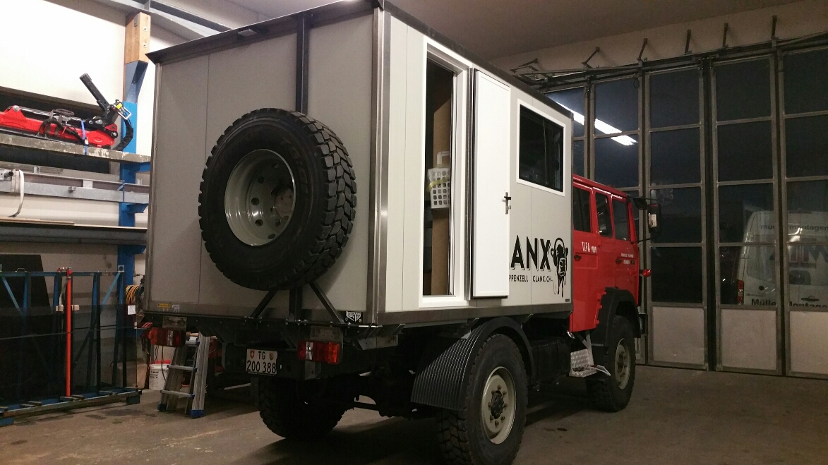

Hab mir grad den Reserveradträger geschweisst. Nun kommt oben drauf noch ein stabiler, ausziehbarer Schwenkarm mit kleiner Seilwinde, womit ich das Reserverad und später auch die Enduro von der Plattform heben kann.
Es gibt im Netz solche Handseilwinden zwischen 15 und 1000 Euro. Hat Jemand vielleicht Erfahrung mit so einem Teil und kann ein Typ geben? Bin auch nicht abgeneigt mir eine 24 V Winde zu kaufen. Tragkraft sollte ca. 1000 kg sein.
Gruss gregor
Gruss gregor
Handseilwinde
Hier noch das Bild dazu. Geht leider nicht immer auf dem Handy. ..

Ich möchte eigentlich nichts mit Kette oder Hebel. Das ist alles schwer und nur sehr langsam bedienbar. Stelle mir sowas vor: http://www.al-ko.com/sites/default/file ... _basic.pdf

Ja, ich möchte die so anbauen, dass man sie aushängen und an verschiedenen Positionen verwenden kann. Natürlich achte ich dabei darauf, dass ich beim kurbeln nicht die Finger einklemme werde.

.. ich habe mich für eine Alko optima Typ 501 mit Abrollautomatik und Gurte entschieden.

500 kg Horizontalzug wäre mir für deine Anwendung zu wenig Reserve . Ich würde die 900 nehmen , gerade , wenn du evtl auch andere Anwendungen
für den Notfall im Kopf hast . Gewicht- und Preisdifferenz sind nicht so groß.

Da hast du recht. Wobei ich die Gurte ja zusätzlich noch über eine Rolle laufen lassen muss, weil ja die Gurtenversion nur ziehen und nicht heben kann. Warum das so ist, entzieht sich meinem Wissen. Vielleicht weiss das Jemand, dann könnte ich mir nämlich die aufwendige Rollenkonstruktion sparen.urologe hat geschrieben:500 kg Horizontalzug wäre mir für deine Anwendung zu wenig Reserve . Ich würde die 900 nehmen , gerade , wenn du evtl auch andere Anwendungen
Gruss gregor

Re: Handseilwinde

Re: Handseilwinde
Die Frage stelle ich mir auch die ganze Zeit. Meiner hat mich 25,- hier im Forum gekostet, 1:30 Übersetzung und Nachbars 3-jähriger kann mich damit locker auf's Baumhaus ziehen. Das man tatsächlich einige Meter Kette durchspult um den Reifen 2m abzulassen sollte bei der Nutzungshäufigkeit des Ersatzrades keine Rolle spielen.AL28 hat geschrieben:Warum keinen kettenzug?

Handseilwinde
Danke für Eure Tipps. In dieser Hinsicht mache ich lieber einen auf Sicherheit. Wenn mir ein Rad (127 kg) oder meine Enduro (270 kg) aufgrund einer 20 Euro China Seilwinde abschmiert und sicherlich Frau und Kind in der Nähe stehen, habe ich ein grösseres Problem. Darum habe ich mich für eine Alko optima Typ 901 mit Abrollautomatik und Gurte entschieden. Die kostet zwar das Zehnfache aber es ist mir einfach wohler dabei.
Kettenzug ist mir zu mühsam und ist viel schwerer...
Danke und Gruess Gregor
