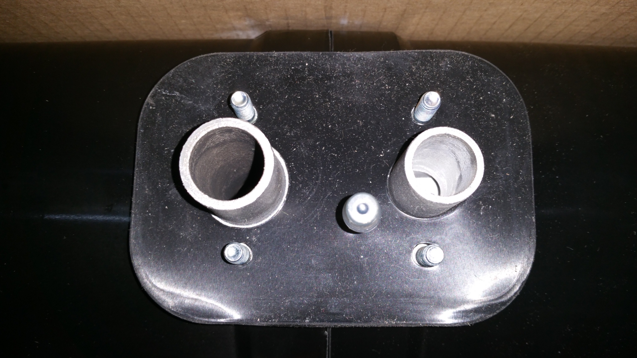

Wie habt ihr die Heizung ausserhalb des Fahrzeugs montiert? Sind diese 4 Stehbolzen die einzige Möglichkeit für die Montage der Heizung?

Die Bedienungsanleitung sagt nix über die Montage aus nür über die Lage der montierten Heizung.
Vermutlich muss ich einen Bügel mit Ausschnitt für die Bolzen und Einlass/Auslass machen lassen. Lasern und abkanten. Quasi ein U mit Flanschen oben für die Befestigung unten am Koffer.

Ja, an diesen Bolzen wird die Heizung festgeschraubt.
bitte beachte, dass der Querschnitt des Abgasstutzen abweichend von der Zeichnung ist. Bei mir stand 21mm in Wahrheit waren es 25mm.

Ja, die angegebenen Maße stimmen nicht mit den Angaben auf der Zeichnung überein. Ich habe die Heizung innen verbaut, weil ich mir davon einen störungsfreien Betrieb versprach. Aber es gab schon Einbauideen

So. Ich hab das Ding mal getestet heute Abend. Nachdem der Diesel angesogen war heizte es meine 50m2 Garage mal schön ein :)
Die Steuerung ist - na ja, sagen wir mal gewöhnungsbedürftig.... aber wenn man es raus hat ganz ok. Schön sind die zwei Betriebsmodis Temperatur und Leistung.
Werde mir für das Teil eine abgekantete und von innen schallgedämmte Alu Kiste bauen. Danach kommt sie hinter das hintere Rad aufgehängt unter den Koffer geschraubt.

Hi , das ganze isolieren wird Dir nicht viel bringen , der meiste Lärm wird über die Warmluft übertragen . Kannst Du so was unterbringen ? http://www.ncmarine.de/product_info.php?products_id=147 . Ich würde das Teil verbauen wenn ich wüsste wo hin damit . Meine Heizung sitzt auch unter dem Koffer in einer Staukiste ohne jegliche Dämmung , außen und innen hört man direckt von der Heizung fast nichts nur über den Luftstrom wird der Radau vom Gebläse übertragen .Ganz wichtig ist die Dosierpumpe in Gummi zu lagern ,sonst meinste da arbeitet wer mit einem Hammer in der Kiste :D

Bei mir ist sie aus Platzgründen unter dem Koffer gelandet. Absolut kein Problem bis jetzt, auch nach vielen matschigen Pistenkilometern in Schweden.
Habe über die Bucht einen V2A Kasten gekauft, in dem sie ihre arbeit verrichtet. Der Kasten ist mit 2 Winkeln am Koffer befestigt.

Habe mir vorerst mal ne "Klosetmuffe", ja das Teil heisst wirklich so... :oops: gekauft. Diese passt nun auf die Heizung und dann nen flexiblen 100er Alu Schlauch dran. Mal schauen wies tut, andernfalls gibts dann ne Geberit oder HT Verrohrung. Geberit wäre bis 205 Grad hitzebeständig.

Hi Gregor , so hab ich es auch aus Platz gründen machen müssen ( Flexschlauch ) Tags über wenn die Heizung arbeitet gehts noch aber nachts nerven die Geräusche schon . Hätte ich den Schalldämpfer vor der Montage der Heizungsanlage gefunden wäre vielleicht ein Einbau möglich gewesen , jetzt hab ich schlechte Karten . Bei mir ist es nicht so dramatisch weil wir ja noch unseren Ofen haben und die Standheizung nur verwendet wird wenn wir "Landstrom" haben . Wie viel Verbesserung mit montiertem Schalldämpfer möglich wäre weiss ich nicht aber der Preis ist nicht so hoch das es mich abhalten würde es auszuprobieren . Bei Euch sieht das ganze etwas anders aus Ihr heizt nur damit , da würd ich auf jeden Fall versuchen den Schalldämpfer unter zu bringen .
