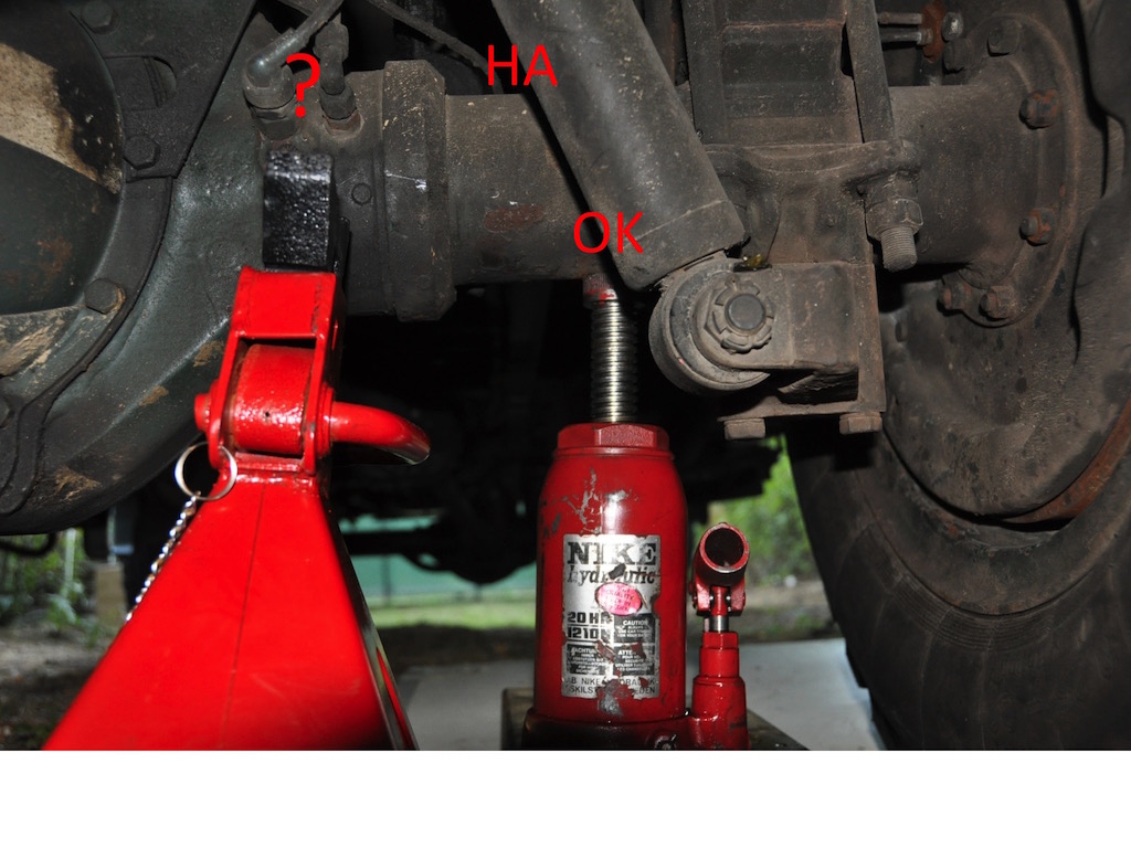

ich habe eine Frage zur richtigen, gleichzeitigen Verwendung eines Stempelhebers, Rüstholz, und eines Unterstellbockes. Das Thema wurde hier im Forum schon mehrmals diskutiert, zuletzt hier als die Bremstrommel missbraucht wurde:
http://www.allrad-lkw-gemeinschaft.de/p ... 4&start=30
Heute habe ich eine Trockenübung durchgeführt, um für den Tag X gerüstet zu sein. Hat net so geklappt.
Mein konkretes Problem:

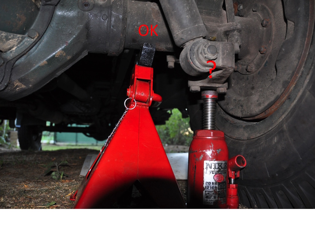

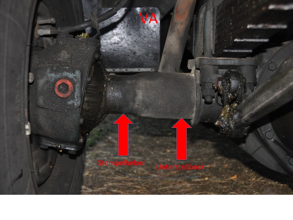

1) Wie bekomme ich bei der HA eines zwillingsbereiften MB LA 911 B den Unterstellbock neben den Stempelheber?
Bei der VA ist dies ja kein Problem, denn da ist ausreichend Platz (VA.jpg). Bei der HA und VA sagt meine Bedienungsanleitung "unter dem Achsrohr, keinesfalls unter dem Differentialgehäuse." Soweit verstanden. Ich kann dort am Achsrohr aber entweder nur den Stempelheber oder den Unterstellbock platzieren. Für beide nebeneinander reicht der Platz nicht.
2) Wie bekomme ich also mit Hilfe des Stempelhebers die Achse so hoch, das ich den Unterstellbock korrekt und sicher platzieren kann (HA2.jpg) ? Kann ich den Stempelheber auch alternativ so wie in HA1.jpg gezeigt ansetzen?
Vielleicht kann mir jemand sagen wo mein Anfänger-Denkfehler liegt. :angel: Wie kriegt Ihr den Unterstellbock unter das Achsrohr bei Verwendung des Stempelhebers wie vorgeschrieben?
Vielen Dank im Voraus!

also "HA1" ist nicht so sexy, wird aber vermutlich funtionieren, besser wärs allerdings wenn du beide unters Achsrorh bringst.
Kommst du mit dem Unterstellbock ganz ans Rad ran?
Beim Kurzhauber ist das zugegebenermaßen sehr komisch gelöst.
Generell hilft viel hin und her probieren, alles lang und kurz machen, Holzklötze drunter und gucken wos dann passt.
Was das Diff angeht... schön das man da nicht drunter darf, nur muss man leider manchmal, wie ich grad im sommer mit Platten.
Der Stempelheber schaffts nämlich nicht den Wagen hoch genug zu pumpen um das Rad abzubekommen, also muss man zwischndurch irgentwo absetzen, wie in meinem Fall auf holzklötzen unterm Diff..
Diffs können das ab, ich hab schon x mal autos aufs diff gestellt, meißt im Fahrbetrieb ;-)
nur die Gleichgewichtverteilung ist oberscheiße.
Solang die Räder noch drann sind kann nicht so viel passieren, also probier aus wo und wie du das Auto hoch bekommst, klar nicht an Schrauben, Stoßdämfer, Leitungen, Wellen, Ankerplatte, Bremstrommel...

cutcorne3 hat geschrieben:Wie kriegt Ihr den Unterstellbock unter das Achsrohr bei Verwendung des Stempelhebers wie vorgeschrieben?
Hallo Jochen,
die Variante aus Deinem ersten Bild (Wagenheber unter Stoßdämpferaufnahme) habe ich jahrelang praktiziert. Funktioniert wunderbar und die Aufnahme ist auch mehr als stabil genug. Geht nun allerdings nicht mehr, da unser 1113 an der Hinterachse keine Stoßdämpfer hat.
Mit schlanken Unterstellböcken ging und geht es aber auch, Bock und Wagenheber nebeneinander unter das Achsrohr zu setzen.
Danke für Deine Erfahrung. Dann mache ich das genauso, denn dafür habe ich Platz.
Ja, das ist auch meine Wahrnehmung am Endes des Tages gewesen. Ich hatte mit extra die 6t Unterstellböcke besorgt, weil ich dachte "better safe than sorry". Ich glaube die 3t und 4t Böcke waren tatsächlich schmaler. Na, nun hab ich sie.
