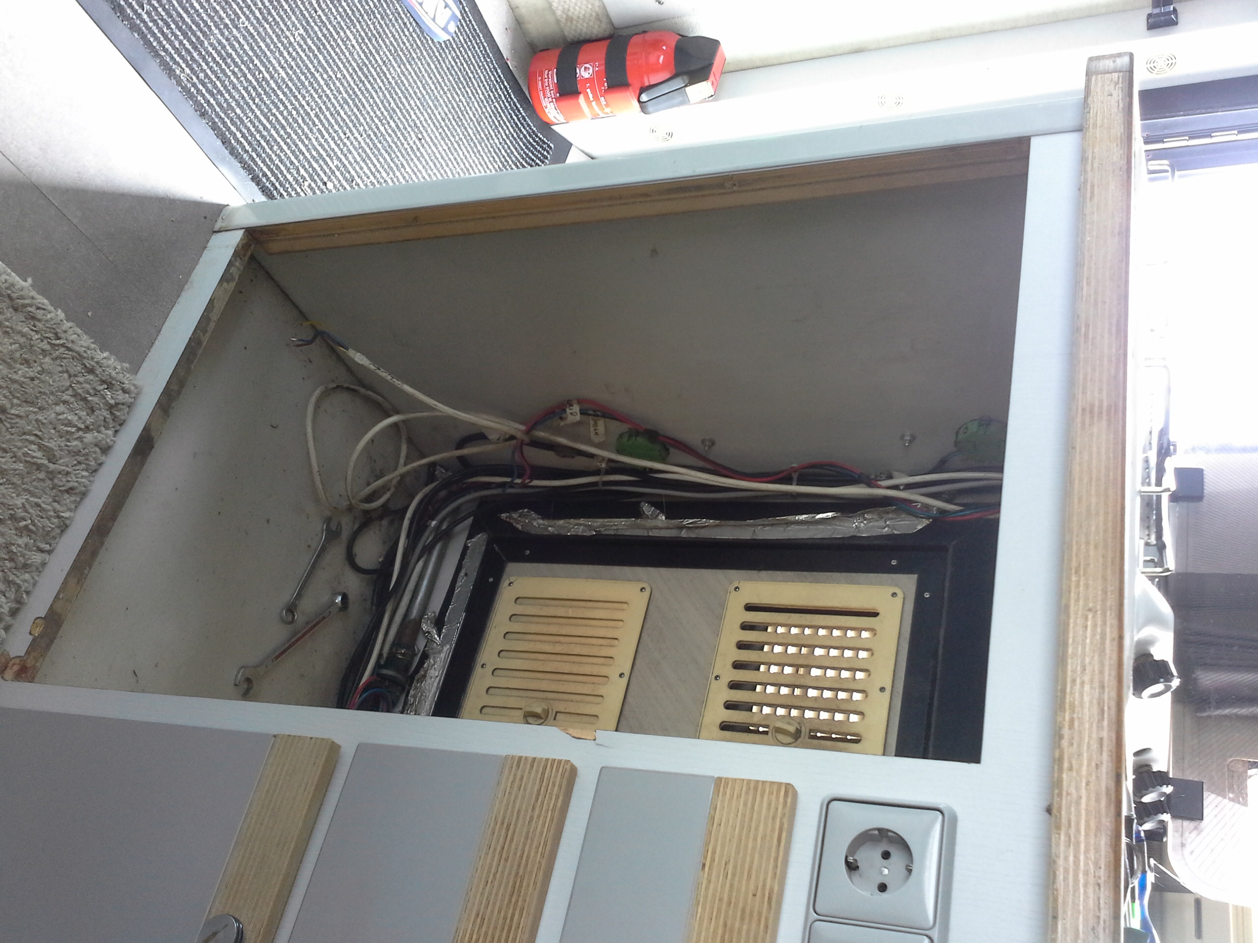

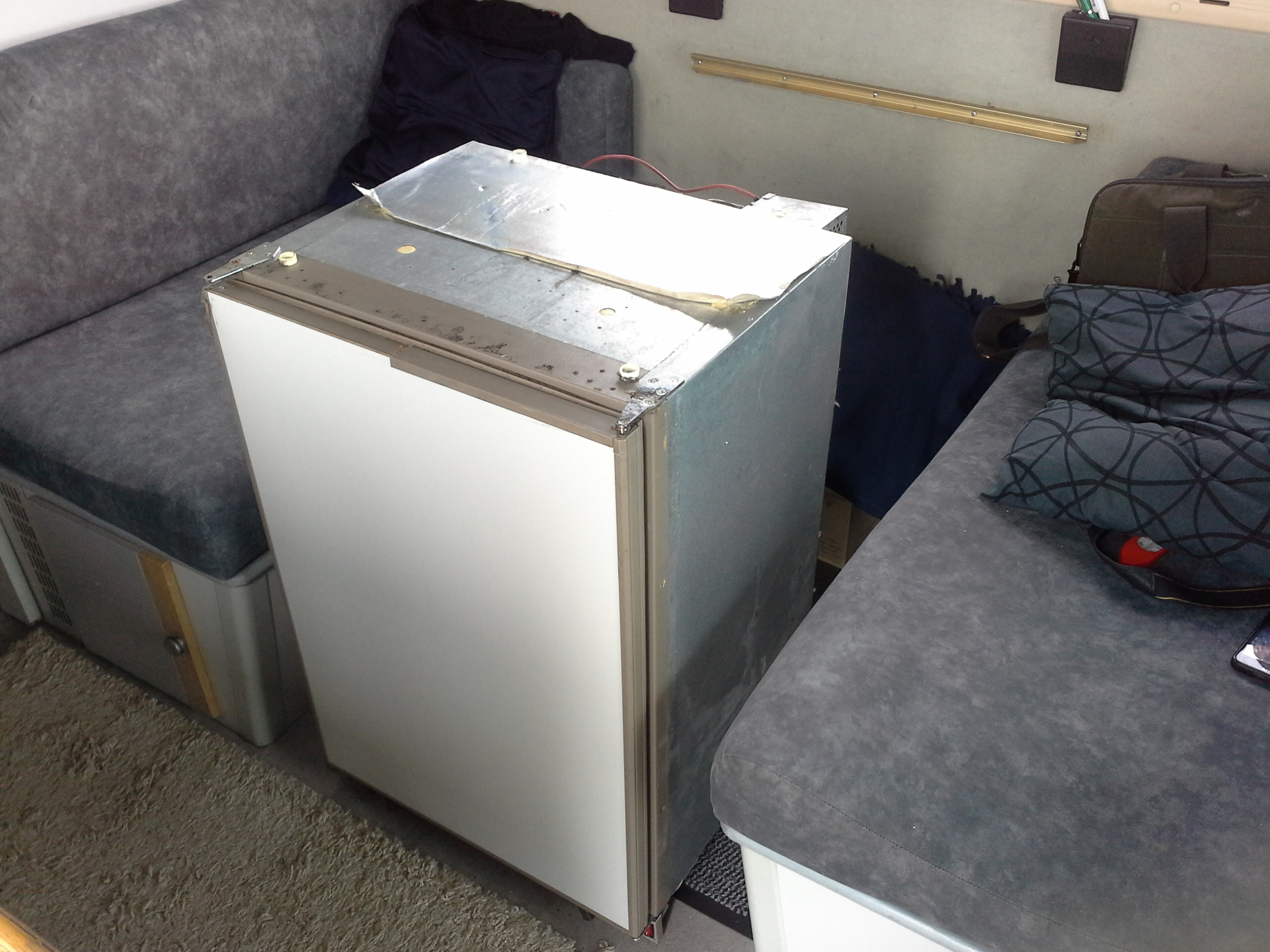

Den meisten Empfehlungen folgend steht der Kühlschrank seit heut, 12.00 Uhr, kopf.
Kann ich den dann morgen direkt wieder anmachen und wie genau sind die 24h einzuhalten?
Gruß Thomas, der sich langsam an 28 grad warmes Weizen gewöhnt.

#30 Beitrag von 814DA » 2015-09-15 11:08:15
es gab gestern kaltes Bier,
aber leider nur aus dem Unicat Unimog nebenan.
Wie haben den Kühlschrank wieder umgedreht und angeschlossen, nachdem die Temperatur
im Tiefkühlfach die 32 grad nicht verlassen hat, habe ich ihn über Nacht ausgemacht.
Jetzt ist er wieder an und ich warte, habe aber wenig Hoffnung.
Thomas
