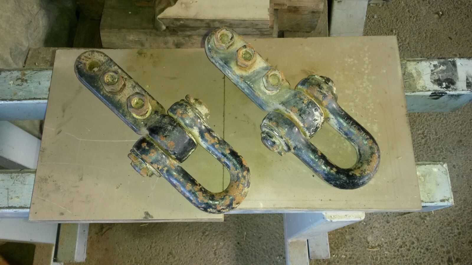

nach dem OTA Treffen und einer kleineren Bergeaktion Kit zwei weiteren Steyr würde ich gerne hinten an der Hecktraverse und vorne an der Stoßstange bergeösen nachrüsten. Hat jemand Bezugsquellen? Habe bisher leider nichts Gescheites gefunden. Danke für Tips.
Gruss Dirk

Moin Dirk
habe noch 4 Stück von meinem alten Deutz Mercur.
Gruß Rainer
