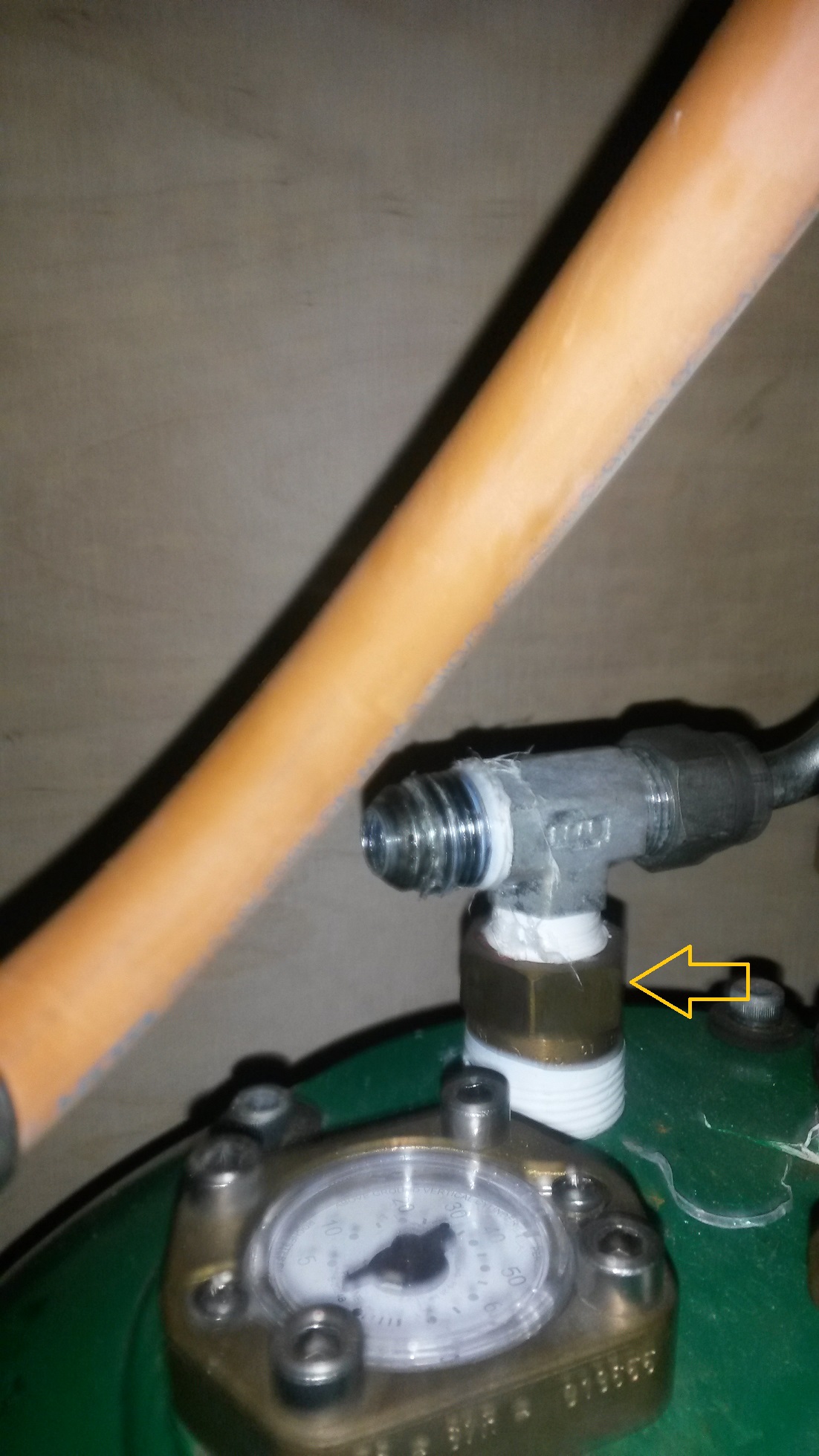

Am Samstag soll es auf Tour gehen, und gestern Abend habe ich festgestellt, daß sich meine Gastankflaschen nicht mehr betanken lassen.
Ich habe die Flaschen 2012 eingebaut und zuletzt betankt. Seitdem standen sie gut halb voll im Fahrzeug. Am Wochenende habe ich die Flaschen wieder ausgebaut, um einen Fernbetankungsanschluß in den Gaskasten einbauen zu können.
Da die Flaschen "sackschwer" waren, habe ich sie hingelegt, um die besser rausziehen und wieder reinschieben zu können.
Angeschlossen wurden sie nach dem Umbau "wie vorher", das sollte also passen.
An der Tankstelle gestern das ernüchternde Ergebnis: nichts geht in die Flaschen rein Habe es an zwei Tankstellen versucht, nicht daß bei einer warum auch immer zuwenig Druck auf der Anlage ist. Nichts.
Ich habe dann den Gasschlauch zwischen Tankanschluß und Flasche an der Flasche abgeschraubt, dabei ist Gas entwichen, als wäre es im Schlauch gestaut gewesen (was aber irgendwie keinen Sinn ergibt).
Irgendwie bin ich nun ratlos und die Zeit drängt. Kennt jemand evtl. dieses Problem oder ist "vom Fach" und kann mir einen Tip geben?

Was mich aber stutzig macht, ist das viele Teflonband, mit dem all die Nippel eingedichtet sind.
Ist das so zulässig im Sinne des Regelwerkes, das für solche Gasinstallationen gilt?
Ich dichte mit Teflon nur Verschraubungen für kurzeitige Testzwecke und Dichtheitsproben von Bauteilen.
Mittel- und langfristig fließt das Teflon weg und die Verschraubung wird undicht.
Bei Gas natürlich sehr gefährlich.

alle Öle seit gestern Abend alle gewechselt. Passender Ölfilter kam vom Landmaschinenhändler. Der von Mercedes kommt heute Abend und geht ins Lager,
Teflon kenne ich eigentlich schon für Gasdichtungen im Gewindebereich, sollte also passen.

So, gestern die Flaschen ausgebaut, bzw. nur eine. Aus der anderen wurde nichts entnommen, die zeigt auch voll an und ist voll. Die Zweite knapp bei 50%, die wurde ja auch 2012 in Norwegen benutzt.
An der halbvollen Flasche auf der Befüllseite alles abgeschraubt, bis man auf das Loch in der Flasche schauen konnte. Dort war das (Gummi?)Ventil zu sehen. Dies war nicht verklebt und konnte mit etwas Widerstand runtergedrückt werden. Also wieder alles zusammengebaut, Füllanschluß direkt an die Flasche und ab zur Tanke. Nichts. Wackeln, schütteln, auf den Kopf stellen - nichts.
Ich werde es jetzt so lassen. Entnehmen kann ich ja, ich habe 1,5 volle Flaschen und kann mir notfalls in SCO eine Leihflasche holen, falls die zweite, derzeit volle Flasche auch nicht zu befüllen sein sollte. Nach dem Urlaub geht die Flasche zur Wartung.
