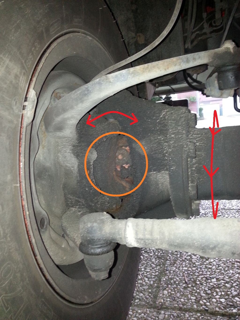

Re: Kreuzgelenk (?) Vorderachse defekt
Ich hab damals die gleiche Frage gestellt mit unterem Bild:
Frage war: wenn ich an der Kardanwelle bei freigehobenem Rad (hier das linke) drehe, dreht sich logischerweise das linke Rad.
Wenn man nun die Drehrichtung ändert, kippte bei mir das Doppelkreuzgelenk erst nach links/rechts (wie der Pfeil im Bild) bevor sich das Rad andersrum drehte.
Oder anders getestet. Wenn ein Helfer das freigehobene Rad links und rechts dreht, kippt das Gelenk bei Drehrichtungswechsel hin und her. Es dreht also nicht sauber mit.
Wenn man das dann genauer betrachtet hatte, konnte man sogar sehen, an welcher Stelle genau das Spiel war.
Bezüglich abschmieren habe ich hier zwei gegensätzliche Strömungen gelesen:
Die einen sagen: NEIN, damit drückt man die kleinen Dichtringe der Kreuze nach aussen und damit sind die unwirksam.
Die anderen sagen: JA klar, sonst schnell verschleiss.
Der GKN Onkel sagte zur instandgesetzten Welle bei mir: diese hätte keine Mini-Simmeringe, zweimal pro Jahr moderat abschmieren.
Schraube dazu rausdrehen und Schmiernippel eindrehen.
Gruß, Fabian
