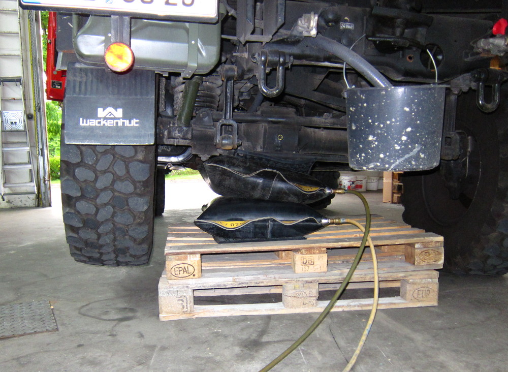

Danke für euer Feedback. Zu meiner Ehrrettung sei gesagt: Ich hatte schonmal in der Halle die Benutzung von Hebekissen ausprobiert - ganz herzlichen Dank noch mal an Wombi für die Einführung zum Thema. Da war es dann schnell klar, dass die Kissen am Unimog nur wirklich sinnvoll unter den Achsen zu verwenden sind. Am Rahmen heben - Achsen federn aus, die Räder bleiben im Boden. Und der Mog hat naturgemäß viel negativen Federweg.... :cold:

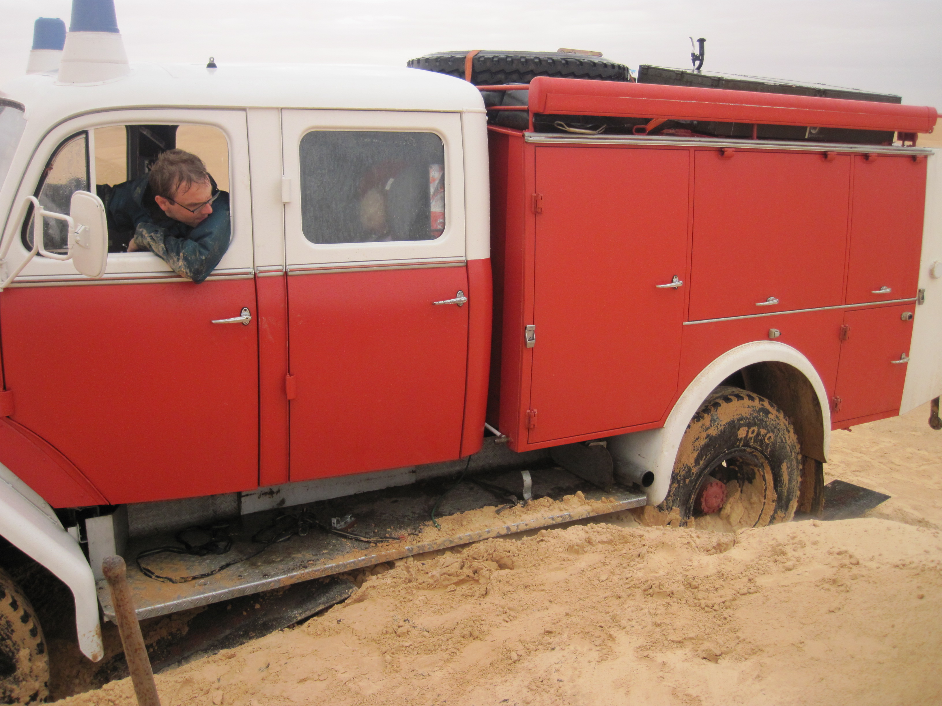

mein Mercur hat mittige Differentiale, drum kommt das Hebekissen genau da drunter ... sich tiefer als bis zur aufliegenden Achse einbuddeln geht Gott-sei-Dank im Sand nicht ...
mit der flachen Schaufel wird unter dem Diff. der Sand weggemacht ... am besten nur so, dass das Kissen saugend reinpasst ... aufblasen, Bleche unter die Reifen legen ... dann das Gleiche mit der 2. Achse ...
fertig ...
ein bis auf die Achsen im Sand verbuddeltes Auto ist übrigens ausreichend "wegrollgesichert" ... selbstverständlich begibt man sich nie unter ein sich auf Hebekissen ruhendes Auto ... das Stapeln von 2 Hebekissen mach die Kiste übrigens viel wackeliger, da die in aufgeblasenem Zustand mehr rund als eckig sind und gut aufeinander abrollen können ...
Jürgen, ich hätte das Hebekissen in Achsmitte gelegt, unter den putativen Schwerpunkt der Achse ... was man meist anfangs falsch macht ist, dass man dem Hebekissen zu viel Platz macht ... optimalerweise ist zwischen Sand und Achse nur Hebekissen, keine Luft ... im Sand lässt sich das meist passgenau hinbuddeln
Gewitter nicht weit von Douz ... die oberen 10 cm superfest, wenn man durch war, war man dafür "einbetoniert"

Danke für das Feedback. Muss ich nächstes Mal also doch die Kissen wirklich mittig unter die Achse packen und dann das aussermittige Diff mit einem Holzklotz 'erweitern'.
Wenn die Fuhre halt schon schräg steht, verlässt einen gerne der Mut für 'wacklige' Hebeaktionen. Ausserdem hat der Einsatz der Schaufel weder mir noch meinem Sohn geschadet :joke:
