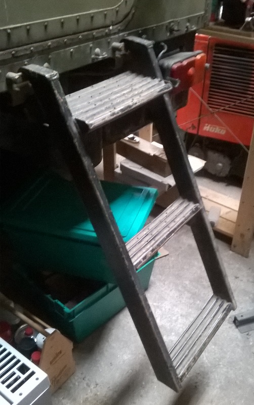

Ich hab da einen Uralten Kögel-Koffer mit rel. viel Platz bis zum Rahmen.
Treppe:
Es ist "nur" ein selbst geschweisster Rahmen mit eingesetzten Stufen wo oben ein Winkel ist,
zur Aufnahme der Treppe reichen dann 2 Profile Links und rechts am Staukasten befestigt aus.
Dazu braucht man noch 2 Lager und ein bisschen Schraubenmaterial,
nix wildes :)

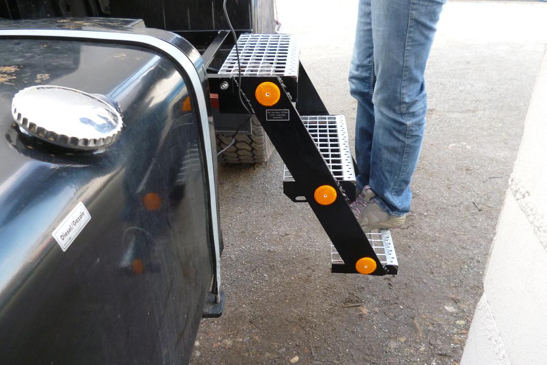

war es i.d.R. so, dass die Stufen waagerecht waren. Dadurch entstehen aber bewegliche Teile an der Treppenkonstruktion, die m.E. immer dazu neigen, mehr Probleme zu verursachen als eine statische Lösung ohne Gelenke.
Ebent:
Simplify your Life...
Seit einiger Zeit, wenn die Einstiege ausgefahren,
darf der Motor erst gar nicht starten,
Vorsorge gegen eine eventuell vorhandene Dummheit des Anwenders :lol:
Für die minimale Trittstufentiefe gibt es auch Vorschriften !!
Die wir aber nicht erfüllt haben,
wen interessierts :blush:

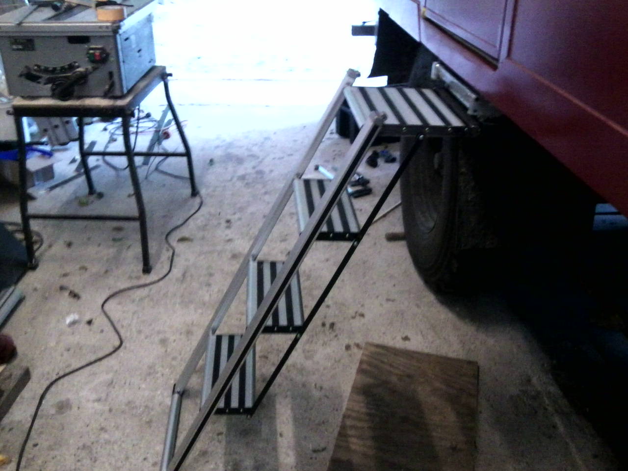

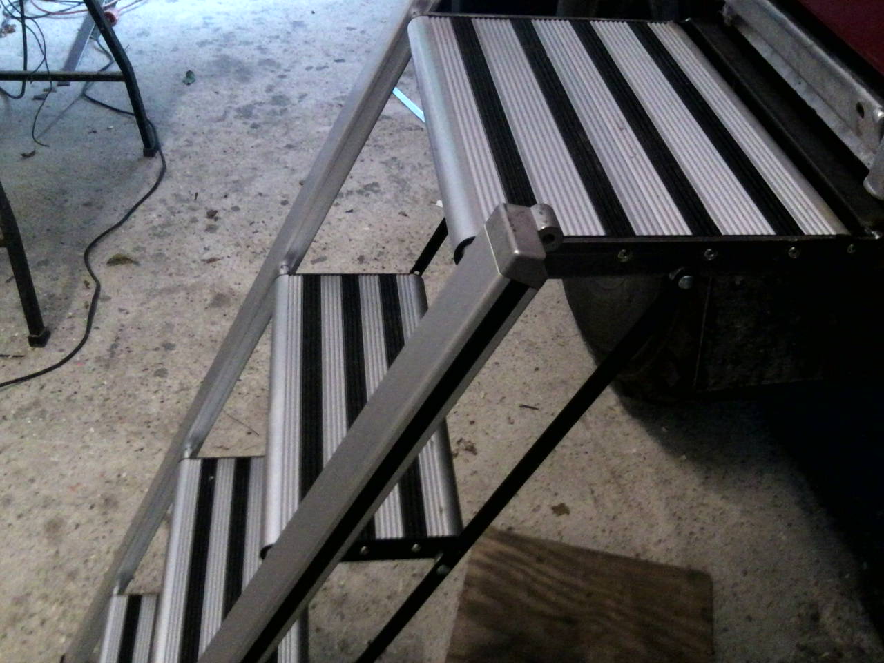

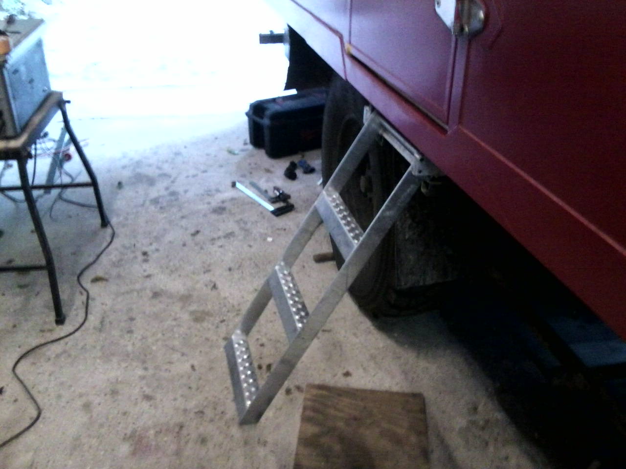

Ich habe mir eine Treppe gebaut! und eine gekauft !(Staukasten4you)
Die gekaufte baut 80 mm auf und passt wie die Faust aufs Auge unter den Koffer. An das vordere Teil habe ich noch zwei Aufnahmen für die selbstgebaute bequemeTreppe angeschweißt.
Die Schweißerei hätte ich besser in ausgebautem Zustand gemacht da die Fertige Treppe dermaßen gut verzinkt ist.....na ja hab dann etwas Zink weggeflext.
Bild 1
Staukastentreppe: gewicht ca. 7,5 kg.
Fertigtreppe ausgeklappt, unten drann Aufnahmen für die Eigenbautreppe.

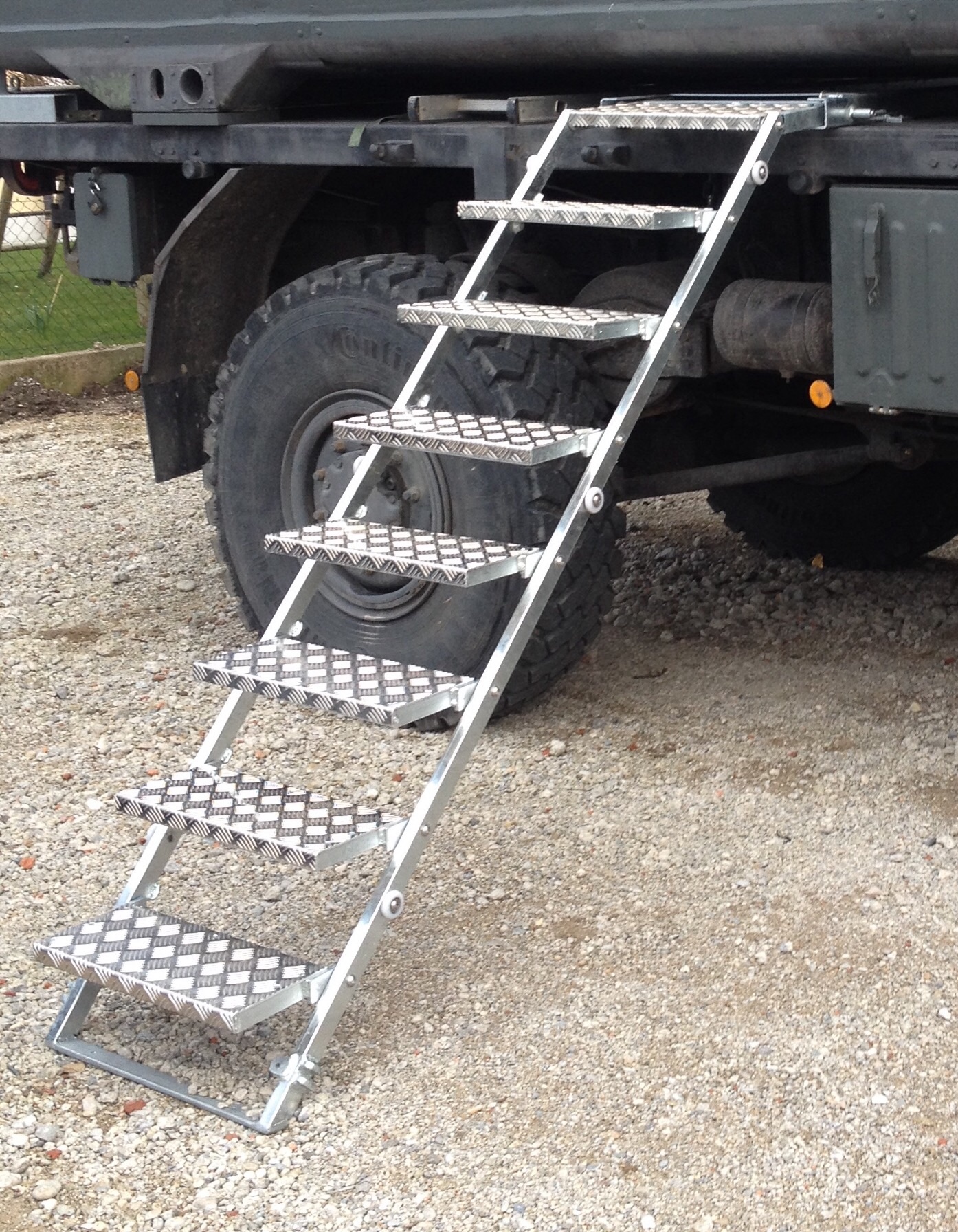

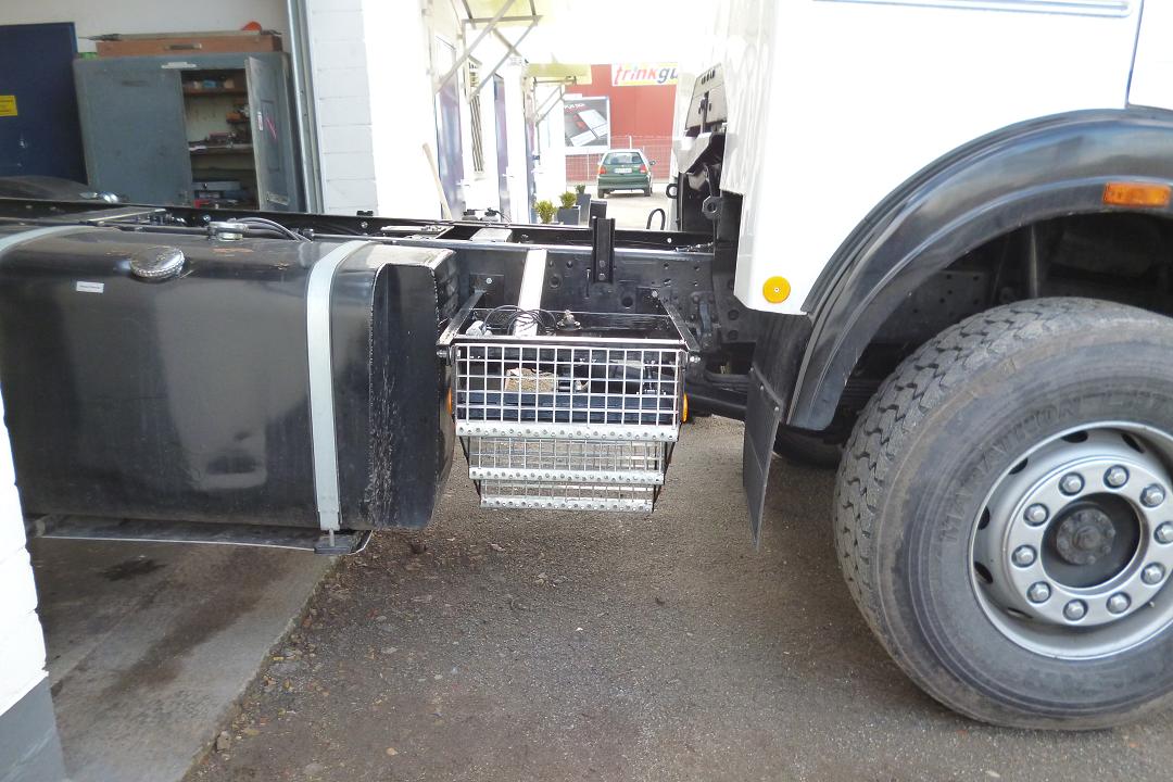

Hier nun die Eigenbautreppe in den Maßen wie ich sie mirgewunscht habe!
Sie baut 37 mm hoch auf!
Ich habe mich aber dagegen entschieden sie unter den Koffer zu bauen.
1. war ich zu faul nen Kasten zu biegen
2. war mir die Geschichte zu lang zum rausziehen z.b auf einem Parkplatz
3. ist eine schnelle Leiter recht praktisch.
Maße der Treppe ca. 150 cm lang, Stufenhöhe bedingt duch den Aufbau variabel...also bequem,
45 cm breit (AK) 37 mm aufbauend, Alu, Gewicht ca 4 kg geschätzt
angehängt hinten am Koffer eingeklappt.da ist die Halterung noch zu bauen
