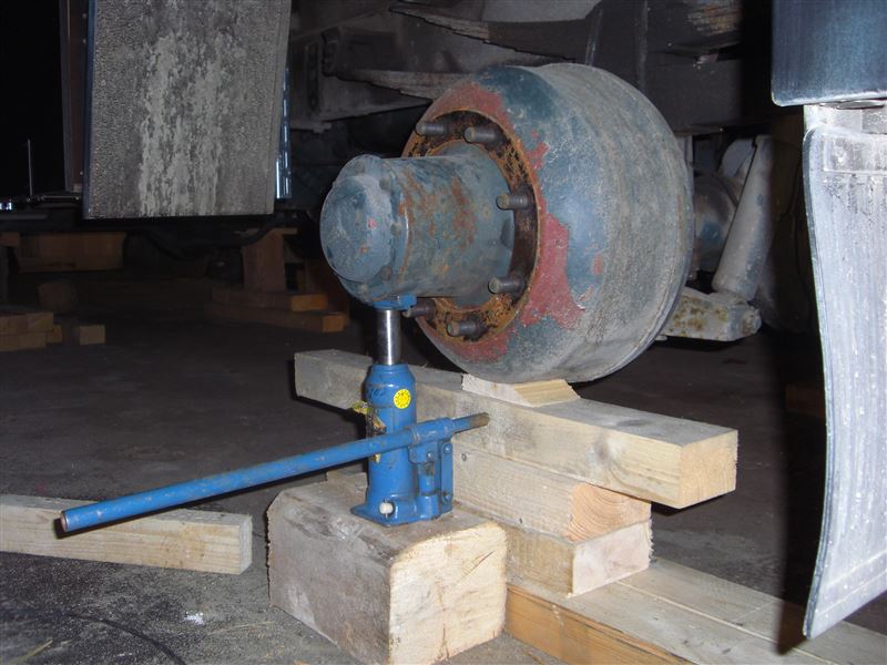

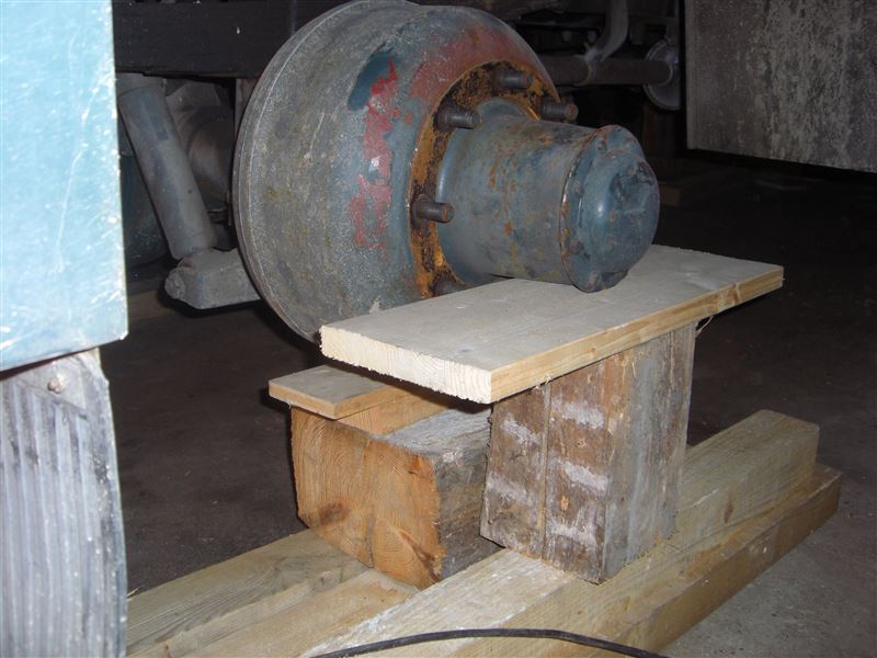

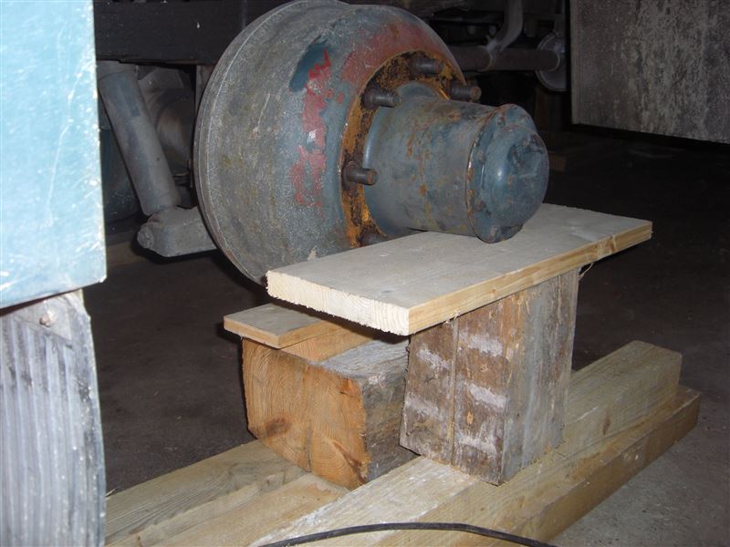

hallo ! vor lauter schiss bin ich jetzt noch schnell in die garage bzw scheune und hab die lasten verteilt !
hier ein paar fotos ! hoffe das passt und ich hab keine kaputte trommel !
hab auf der einen seite den wagenheber drunter und das meiste gewicht auf ihn...auf der anderen seite habe ich die achse von aussen unterbaut und an den stellen an denen die bremstrommelm aufliegt habe ich schon die ganze zeit weichholz bretter drunter um das gewicht nicht nur punktuell auf der trommel zu haben...aber jetzt liegt wirklich nur noch minimal gewicht auf den trommeln....das meiste auf wagenheber und holzklötzen aussen an der achse !
geht das so ?? oh gott so ein schock am abend !!!
Re: LKW steh auf Bremstrommeln...schlecht?
Bei so vielen Klötzen würde ich direkt nur die Achse unterlegen (also links und rechts vom Differenzial so nah wie möglich an den Bremstrommeln) und, weil Angst wegen umkippen, unter beide Bremstrommeln noch was unterlegen......mit ein paar mm Luft zu diesen.
Du hast glück das es ein Mercedes ist, denn hier ist die Bremstrommel zugleich die Radnabe (in ihr läuft das Radlager und an ihr sind die Radbolzen fest)
Somit ist die Trommel ausgelegt das Fahrzeuggewicht zu tragen.
Nur eher nicht auf der Bremsfläche, aber zum Glück hast du ja noch n Klotz unter dem Nabenfortsatz.
Bei Fahrzeugen anderer Bauart wär die Trommel von der verschraubung an der Radnabe abgerissen, hätte sich verkeilt und wäre gesprungen.
Gucken ob sie noch rund ist solltest du trotzdem.

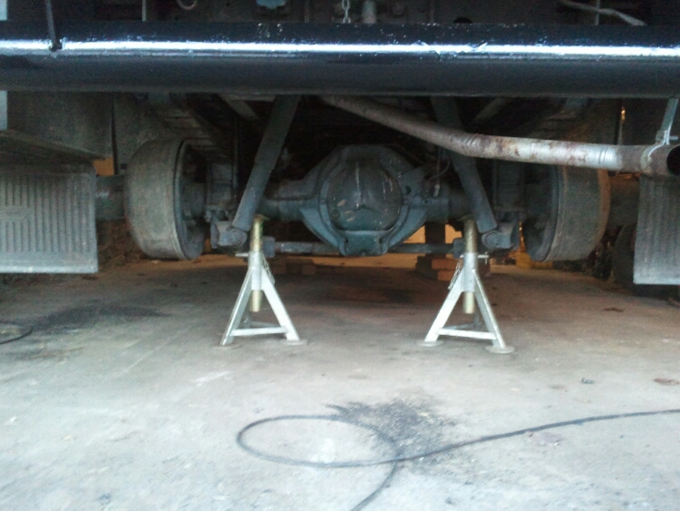

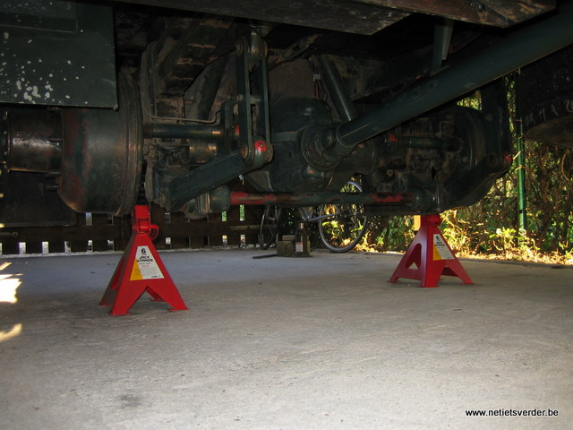

Immer ruhig bleiben, so schnell geht da nichts kaputt. An deiner stelle wurde ich 4 gute Unterstellböcke kaufen, kostet nicht dass große Geld. Und die braucht man mehr als man denkt.
Stelle die unter die Achsen und dann ist es gut.
Nach dem sie ja anscheinend nicht gebrochen ist, kann sie höchstens krumm sein, das wird sich aber die nächsten 2 Wochen auch nicht ändern, also jetzt kannste das auch drauf stehen lassen ^^
... dort wo auf dem Foto vom Kurt die Böcke sind, wird korrekterweise unterstützt ... ob mit Böcken oder Holz ist gerade egal ... in einem so aufgebockten LKW kann man problemlos leben und arbeiten, da kippt nix ...
... es wird mir schlecht, wenn ich sehe, dass mit dem Wagenheber an sich drehenden Teilen angesetzt wird ... Radnaben sind noch viel weniger als Bremstrommeln geeignet das Gewicht zu tragen ...
... wenn Dir die schmalspurige, aber nach meiner Erfahrung völlig ausreichende Abstützung a la Kurt nicht ausreicht, dann mach halt in dreiteufelsnamen noch irgendeine Abstützung aussen dran ... aber dann keine,. die das Gewicht trägt, sondern eine, die das Kippen abfängt ... die muss dann kaum was aushalten bzw. kann auch mit etwas Abstand untergelegt werden um eben im Fall, dass es kippt aktiv zu werden ...
Das gilt zwar für den 710er und andere A-Modelle, aber nicht fürs B-Modell. Da sind an der Hinterachse Radnabe und Bremstrommel getrennte Bauteile.Freddy hat geschrieben:Du hast glück das es ein Mercedes ist, denn hier ist die Bremstrommel zugleich die Radnabe (in ihr läuft das Radlager und an ihr sind die Radbolzen fest)
Außerdem war zunächst an der Bremstrommel abgestützt, ohne diese mit den Radmuttern an der Radnabe zu befestigen. Da wird sich also die Bremstrommel bei Belastung auf den Radbolzen verkantet haben - auch nicht toll.

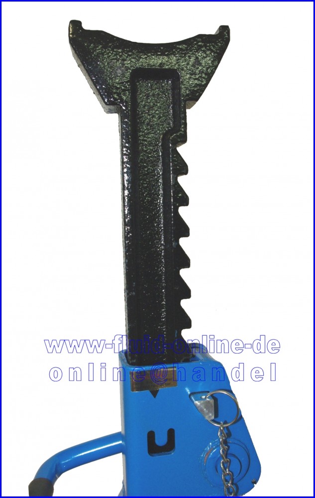

ich bin vermutlich nicht der Einzige, der hier spontan daran erinnert wird, sich endlich einen eigenen Satz Unterstellböcke anzuschaffen. Momentan steht der GAZ regelmäßig auf einem geliehenen.
Beim Sichten der Angebote im Web ist mir aufgefallen, dass verstärkt Böcke mit einer Rastmechanik angeboten werden. Am Stück sieht das dann so aus.
(Lieferanten zufällig nach Bild und nicht nach technioschen Daten ausgewählt.)
Taugt diese Konstruktion oder sollte man besser auf die klassische Variante mit dem Bolzen vertrauen?
Hallo Marcus,
ich habe diese Böcke. Sind robust und machen, was sie sollen - und arbeiten nach demselben Prinzip wie Deine.

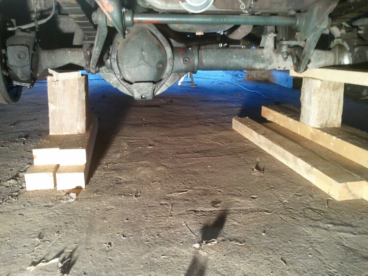

Es geht auch ganz einfach. Ich habe mir einen dicken Balken aufgeschnitten und somit Klötze von ca. 15/20/30 cm erhalten.bandulu hat geschrieben:Hallo...
achso..das ganze hab ich nur so gelöst weil wenn ich den lkw auch hinten mit der achse auf die holzklötze gesetzt hätte wären die standpunkte so weit innen und die kippgefahr wäre meiner meinung nach zu gross gewesen
grüsse
Auf die kann man dann Problemlos die Achse setzen (3 * gestapelt bei mir). Die Klötze sitzen unter dem LKW nur ca. 1 Meter auseinander.
Umkippen/Kippeln oder so tut da garnichts. Der Laster drückt das schon feste aufeinander.
Eine Lokomotive fällt ja auch nicht um !!!!! Siehe Schmalspurbahn.....
Gruß Michael
@ Marcus,
diese Böcke sind bzgl. Belastbarkeit gut, benutze sie seit Jahren.
Allerdings ist Auflagefläche zum Boden hin recht klein und sie neigen dazu, in weichen Boden reingedrückt zu werden.

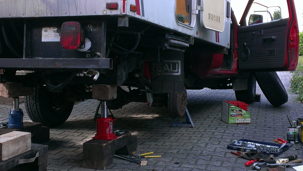

Ich lese immer von der Angst vorm Kippen. Dazu mal ein paar Kommentare.
A) der kritische Moment ist der, wo eine Seite abgestützt ist und die andere auf dem Wagenheber steht. Deswegen bockt man am Besten beide Seiten auf, solange die Räder noch drauf sind. Wenn's dann fällt, dann nicht so tief.
B) Unterstellböcke sind ideal und kommen unter die Achse in der Nähe der Federbrieden (wenn bauartbedingt möglich auch unter die Federbridenplatte).
C) wenn man die Unterstellböcke durch Holzklötze ersetzt, dann:
C1) stabil genug. Nadelholz gibt unter 1,5to Last schon mal was nach. Eiche/Buche kann das besser haben. Nadelholz muss groß genug sein.
C2) möglichst wenige und dafür große Stücke. Ein schlanker "Jenga-Turm" aus dünnen Brettern ist ungeeignet.
C3) Flächig auf Stabilem Untergrund bauen. Unten die großen Stücke, auch gern etwas breiter bauend.
D) nie nicht die Finger zwischen Böcken / Klötzen / Wagenheber / Achse. (Beispiel: das Auto steht auf dem Wagenheber und du baust deinen Holzturm auf. Dabei gibt der Wagenheber nach...)

Soo....jetzt bin ich noch schnell nach Feierabend beim Nachbar (Landwirt) vorgeigegangen und hab mir 2 Stützen bei ihm ausgeliehen ( verdammt da hätt ich auch früher drauf kommen können und es gleich von Anfang an richtig gemacht )
Wie man auf den Fotos sieht, bin ich nicht am aüssersten punkt auf die achse, das liegt daran, dass die stützen oben am teller zu breit für den zwischenraum zwischen trommel und Achsaufhängung ist. Aber so steht er jetzt mal zumindest mal nur noch auf den achsen....vorne noch mit holz. Mein Nachbar hatte nur 2 Stützen..wenn meine 4 kommen am samstag werden alle 4 untergestellt und ich kann das holz komplett entfernen und die leihgabe zurückgeben.
auch wenn es so aussieht als wäre es an der hinterqchse zu weit innen abgestützt muss ich sagen das ich erstaunt bin wie stabilmdas steht....da wackelt nix....auch mit krafteinwirkung...
liegt warscheinlich am tiefen und mittigen schwerpunkt des fahrzeugs....
Hab auch gleich mal die Handbremse gelöst und die trommel manuel bewegt....dreht sich sehr gut ohne unregelmäßigen geräusche oder so......risse seh ich auch nicht und beim beobachten der drehenden trommel kann ich mit dem blosen auge kein eiern oder der gleichen erkennen....
Ist jetzt alles in Ordnung? Kann ich heute nacht sorgenlos schlafen?
Viele Grüsse Christoph (der sich immernoch über sich selbst aufregt )

... So sieht das doch sehr gut aus, vorne wie hinten ... Bremstrommel abnehmen und Klangprobe machen ... Klingt sie wird alles gut sein, klonkt sie dumpf, gibts a bissi mehr Arbeit...
