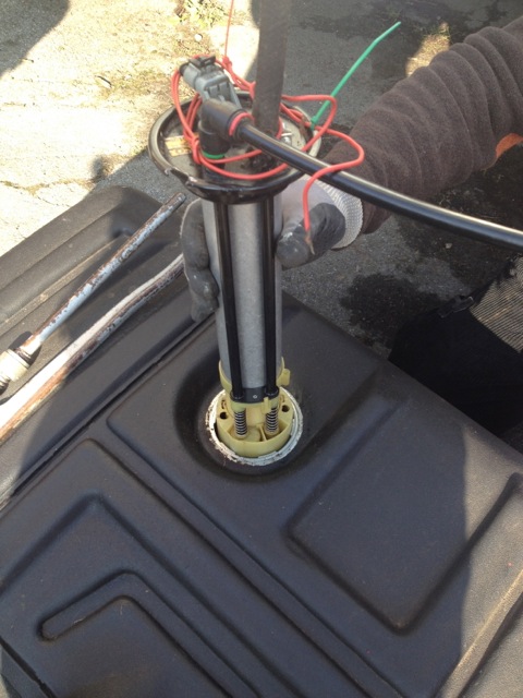

Ich habe mir einen Tank von Iveco besorgt und weiss nicht wo der Vorlauf und wo der Rücklauf dran gehört!
Wer weiss es?

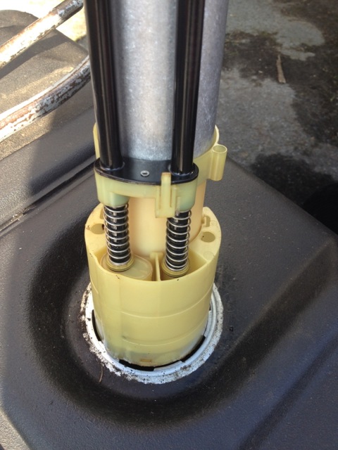

Wenn ich das richtig sehe ist das ein Tauchrohrgeber.
Saugrohr und Rücklauf sind gleich lang. Haben beide den gleichen Durchmesser ?
Wenn nicht würde ich das dickere für den Vorlauf nehmen.
Der Rücklauf geht per Rohr in den Tank . Hat was mit einem 2. Tank zu tun.
Bei gleicher Bauhöhe und gleicher Anbauhöhe kommt man dann ohne Umschalthähne aus.
Beide Vorläufe und Rückläufe sind per T- Stück verbunden und gehen zum Motor.
Gängige Technik bei Sattelzugmaschinen , da die Tanks rechts und links angebaut sind.
Edit: Es kann sein das ein Sieb im Saugrohr/ Vorlauf von unten eingebaut ist.
So eine Art " Netzstrumpf" . Also nicht nur mit Druckluft durchblasen sondern entfernen.
Je nach Aufbau bekommst du den Tauchrohrgeber nicht raus.

Danke für die aufschlussreiche Antwort! Wieso soll ich den Netzstrumpf entfernen?

Bekommst du den Geber noch raus wenn ein Aufbau/ Koffer drauf ist?
