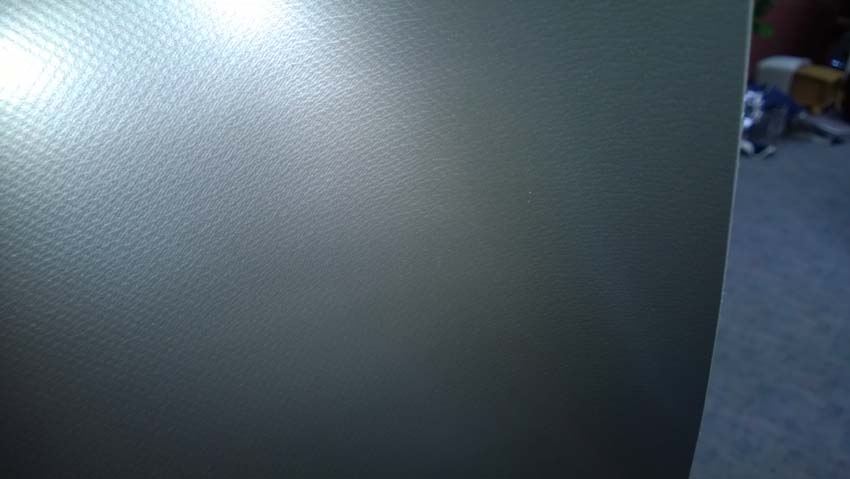

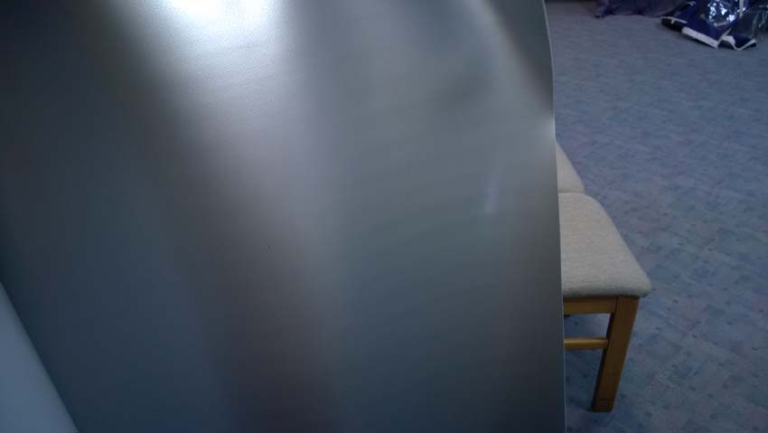

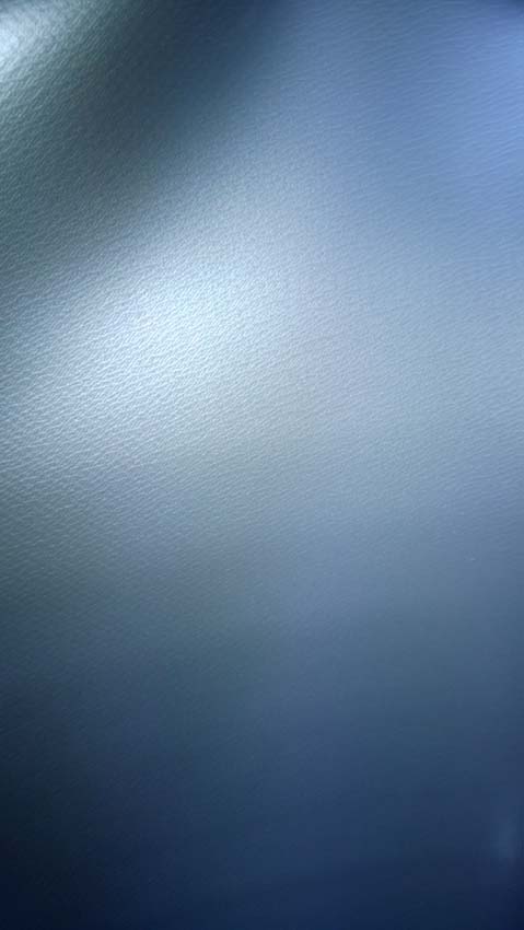

Ich habs mal versucht zu fotografieren die silberne Plane.
170D11 ex RW2

Re: Hitzeschutzfolie möglichst wie original Ferrari 365 GT 2
Du beginnst mich zu überzeugenAlfredG hat geschrieben:Ich habs mal versucht zu fotografieren die silberne Plane.
