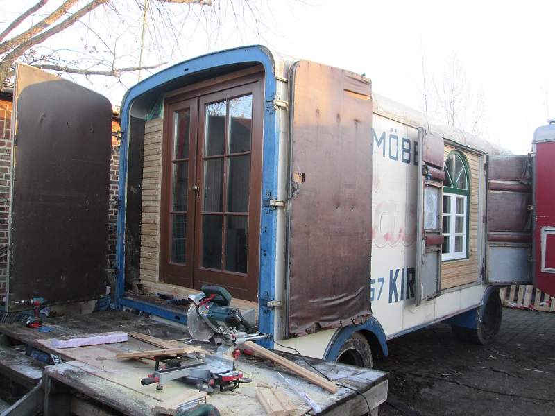

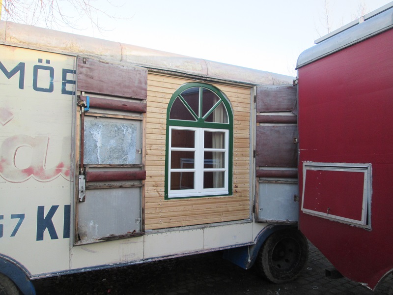

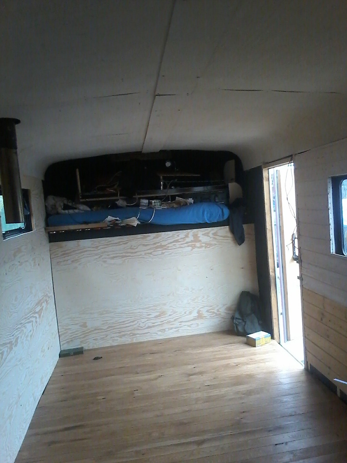

Mal den kurzen Tag genutzt und das Lärchenholz angebracht...
Leider reichte das Material nicht...ist aber nicht schlimm, muss 2017 eh nochmal zum Holzhandel. Die Seitentürflügel bekommen noch eine Sperrholzplatte die in Ral 3003 lackiert wird :)
Der Laster ist innen soweit notdürftig ausgebaut, aber zuviele Projekte blockieren mich, deshalb heißt die Devise für 2017: Ein Projekt nach dem anderen und nicht tausend Projekte gleichzeitig anfangen...
Also fokussieren...Bauwagen fertig machen, Laster Innenausbau fertig machen und dann neuen Bauwagen bauen :angel:
P.s. meine Achlast VA ist 3t+

gefällt mir,
von außen originale Optik, aber innen Wohnanhänger.

Mir gefällts auch sehr!

Und durch die fetten Isoglasfenster + fetter Isolierung ist es schon nen ordentlicher Unterschied zum Laster....
Boden ist ja insg. 12 o. 14cm Stark.
Wände sind auch gute 10cm..
Beim kommenden Frühjahrs/Sommerprojekt mach ich rundherum 15cm...aber das soll schließlich auch eher eine Immobilie werden als ein theoretisch zum Sonntagsausflugnutzbarer Anhänger und wird das Lastergewicht deutlich übersteigen....
Aber geplante 32qm "TinyHouse" zieht man auch nicht mal so aus Spaß rum ^^

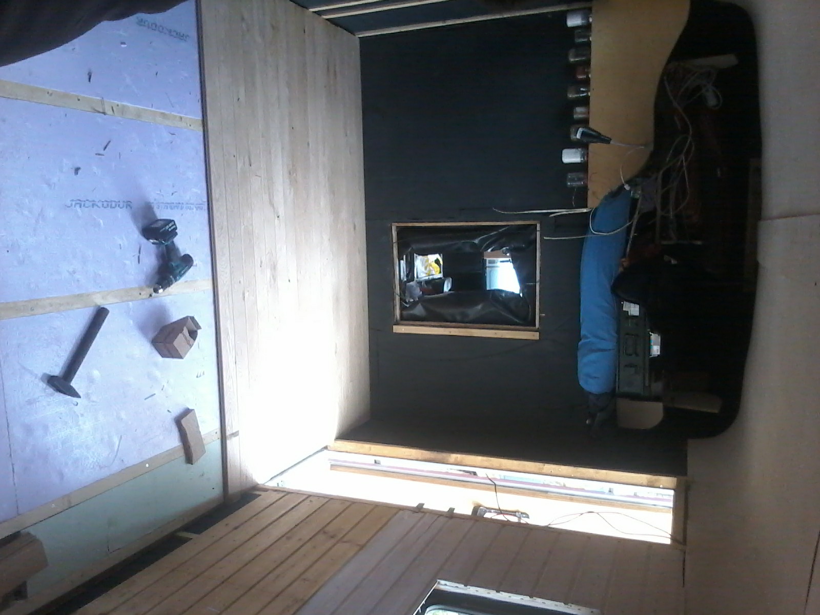

Aber sei's drum, ich habe mal WIEDER den kompletten Innenausbau bis auf die erste Kofferbodenschicht entkernt (Iso ist noch drin)
Und lege mal wieder von vorn los.

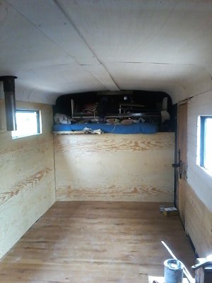

Weniger ist mehr, ich war etwas schockiert was ich da so alles rausholte:
Alle Möbel u. Klappen und alles aus 18mm Multiplex gebaut.
der Bodenaufbau 18mm Siebdruck, 40er Iso, 21er Kieferdielenboden, 9mm Siebdruck
28 Eurokisten alle voll
200l Sprit in Kannis
80kg Brikkets
Einspritzpumpe
30l Motoröl, 10l Getriebeöl, 10l Kühlmittel
Holzofen usw...
Ich habe sogar immer meine Kappsäge bei und eine 4m Gerüstbohle die unter dem Koffer war xD
Alter Schwede.
Das neue Motto lautet (danke neuer Staukisten die ca. 1,7cbm fassen :lol: )
Weniger ist mehr im Innenraum.
Aber auch Qualität statt Quantität.

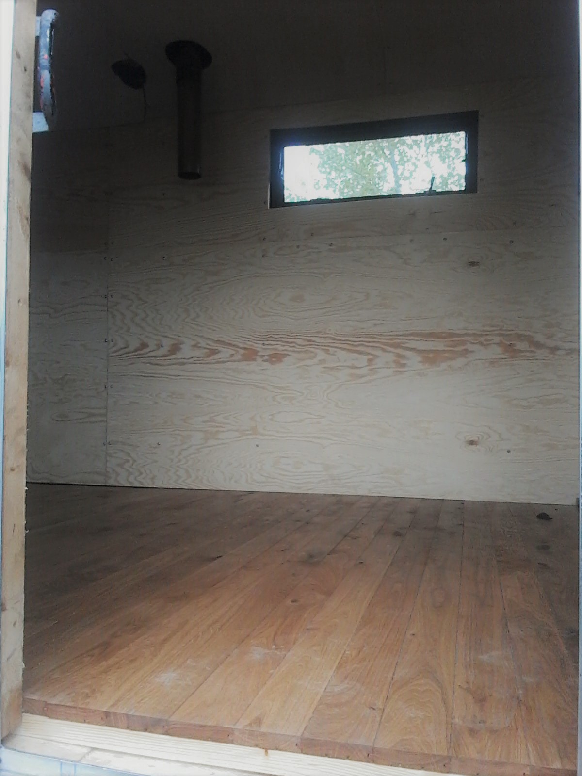

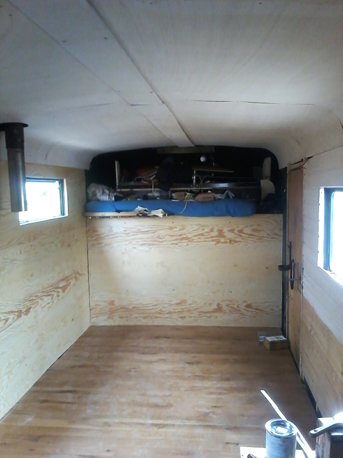

D.h. Siebdruck u. Kieferdielenboden flogen raus und morgen hole ich den 20mm Eichendielenboden :lol:
Die Wände werden weiß geölt.
Der Eichenboden wird mit Hartöl behandelt.
Alles Werkzeug, alle Kannis, ALLES was sifft, stinkt oder übermäßigen Schmutz produziert (mich ausgenommen), bleibt außerhalb des Wohnraum's bzw. ist von Außen zugänglich!
Das eigenständige Bad fliegt raus (nahm zuviel Wohnraumfeeling)
Weniger Eurokisten.
Es kommt wieder das zweite Festbett im Heck mit von außen zugänglichen Stauraum darunter
Wieder eine seperrate Sitzecke mit Gurten direkt hinter dem Fahrerhaus, entweder aus Doppelsitzbänke T4 oder mir läuft noch etwas schöneres zu (drei Sitze reichen mir ja nicht mehr)
Klo/Dusche wieder im Eingang

#294 Beitrag von TobiasXY » 2017-04-08 12:12:12
Bodeniso um 3cm verstärkt und schonmal etwas Dielenboden verlegt.
Zur Freude der Nachbarschaft seit 8 am Werkeln :lol:
Aber jetzt bin ich mal wieder ruhig...mutiere wirklich bald zum Blogger :eek: :lol:

#296 Beitrag von TobiasXY » 2017-04-11 12:05:25
Es gab paar Bilderwünsche :angel:
So es geht voran, immer wieder mit schlechten Bildern, denn irgendwo ist die Kamera, aber ich weiß nicht wo...
Ich stehe voll auf den Dielenboden. :lol:
Die Wand wird noch lackiert und der Durchgang ausgesägt. Ansonsten ist heute Bettbau angesagt :)
Ab Morgen geht der Möbelbau dann mal richtig los, denn dann kommt die neue Tauchsäge und diese soll schließlich ein paar Gebrauchsspuren bekommen. :angel:
