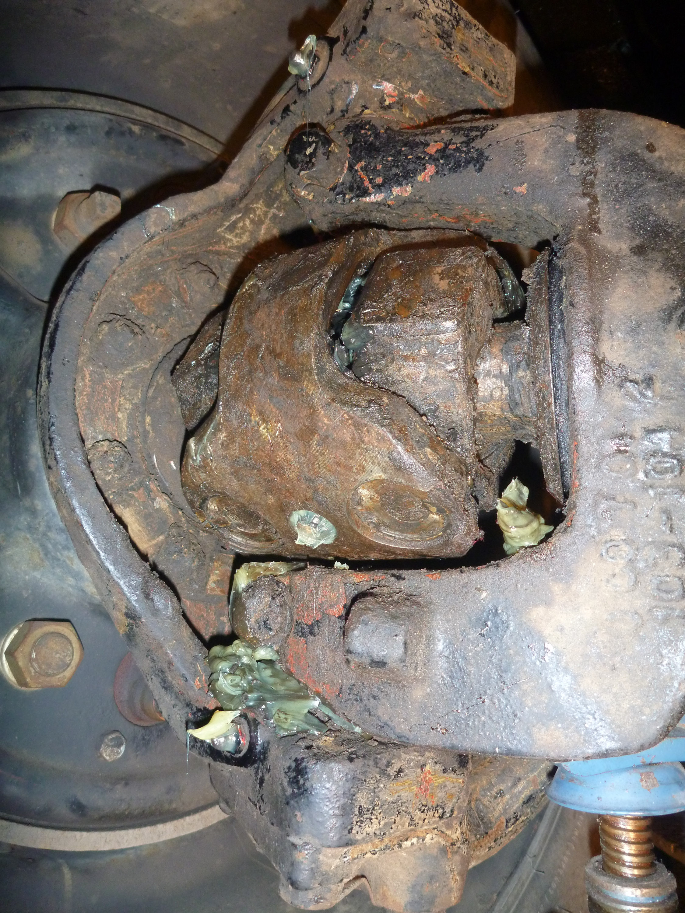

hab heute wieder mal angefangen den Hano abzuschmieren.
Dabei ist mir aufgefallen, dass beim Abschmieren der Gelenke die das Rad antreiben an der Vorderachse (Sorry, weiß nicht genau wie die heißen) ganz viel Fett innenrein gegangen ist und fast nix außen raus.
Aber es flutscht alles, das Rad dreht sich ganz leicht, sucht sich sogar ohne Anschubsen seinen Schwerpunkt. Also scheint doch alles gut geschmiert zu sein.
Passt das so oder muss das Fett auch außen und rundherum bei den Bolzen rauskommen?

... das Teil heisst Doppelgelenkwelle ... ich sehe jetzt daran nix, was besorgnisserregend wäre ...

"Doppelgelenkwelle" - wieder was gelernt. Danke Ulf!
... hab halt nur gedacht, dass das Fett an den Bolzen rundherum rauskommen sollte und nicht alles auf der Innenseite.
Aber wenn das halt so ist, solls mir auch recht sein. Hauptsache es flutscht.

Re: HANOMAG - Abschmieren
Hallo Ralph,
an sich soll das Fett auch gleichmäßig an allen Schmierpunkten austreten. Ist dies nicht so, wird oftmals mindestens eine Schmierstelle nicht mehr mit Fett versorgt. Was helfen kann, ist das Doppelgelenk beim abschmieren in eine andere Position zu bringen, oft sind mit dem Alter die alten Fettreste aber so hart geworden, dass das auch nicht mehr hilft. In Konsequenz bliebe nur das Zerlegen und Reinigen des Gelenks. Oder halt einfach weiterfahren und davon ausgehen, dass das Gelenk auch so gut genug geschmiert ist (was es mit hoher Wahrscheinlichkeit auch ist).

Hallo Uwe,
das mit dem Weiterdrehen ist eine gute Idee.
Habe ich probiert, ändert aber nix.
Ich werde jetzt erst mal weiterfahren, denn schließlich ist ja alles leichtgängig.
Und wenns dann nächsten Sommer mal 30 Grad hat, dann probier ich es nochmal.

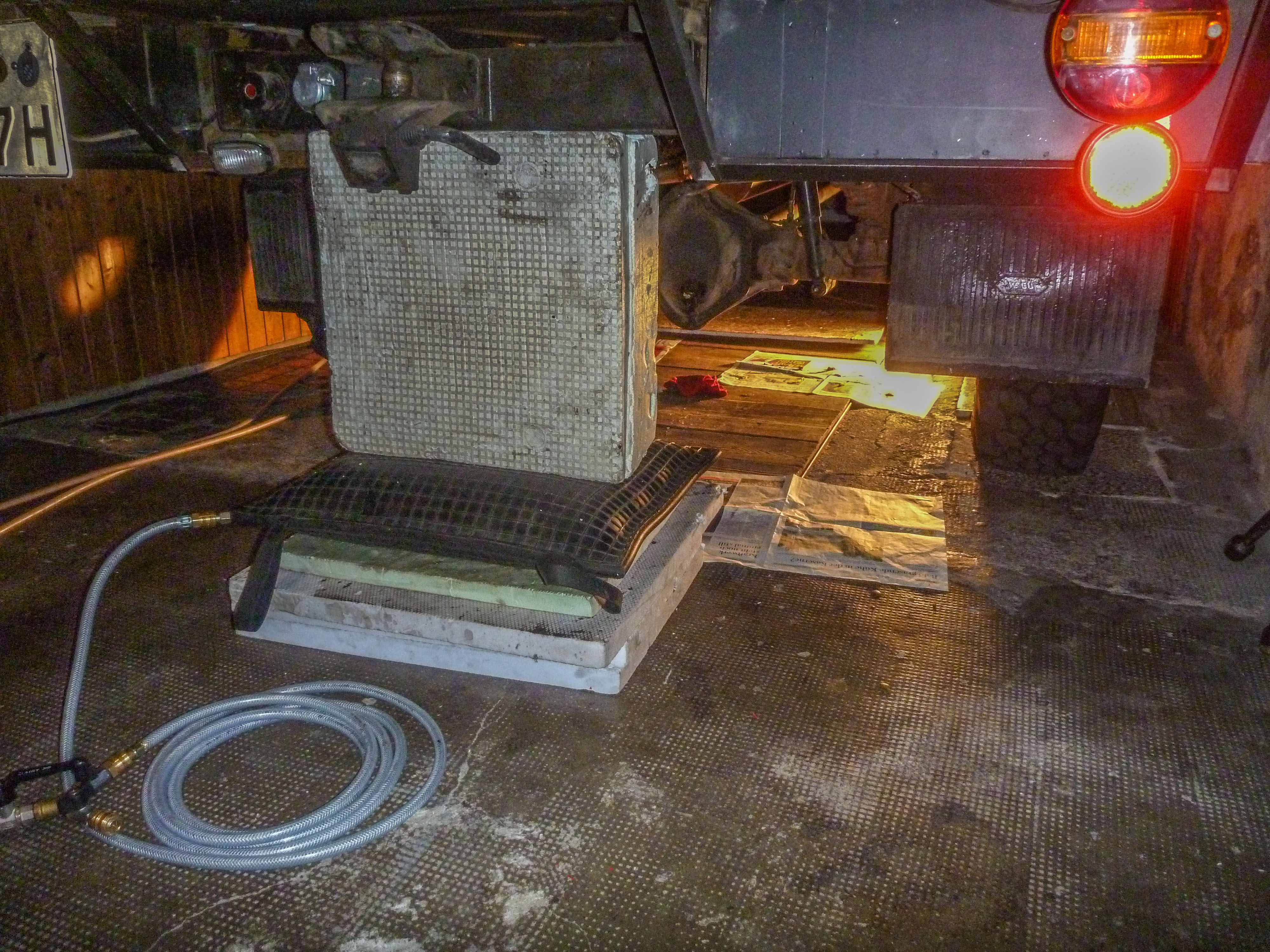

habe gestern mal die Blattfederaufnahmen abgeschmiert.
Und da das recht hart ging, habe ich das Auto hochgehoben und sie entlastet, dann gings besser.
In die Kardanwellenschiebestücke habe ich so viel reingepumpt, bis es wieder raus kam.
Was passiert denn, wenn die jetzt zusammengeschoben werden? Kann da irgendwas kaputt gehen?
Sollte ich für die ersten paar Kilometer die Schmiernippel rausschrauben, dass das Fett notfalls raus kann?
Anbei noch ein Bild von der Hebeaktion ... so ein Hebekissen ist schon genial!
die Schiebestücke der Kardanwellen sind normalerweise mit 3-4 Hüben gut versorgt. Das ist die einzige Stelle, wo Du mit zu viel Fett Schaden anrichten kannst, weil das Schiebestück im schlechtesten Fall seine Arbeit nicht mehr verrichten kann.
Keine Angst .
Der AL hat in den Schiebe Stücken eine Bohrung wo das überflüssige Fette raus kann , also kein Problem .
Bei den Abschmiernippeln an der Radnabe musst du aufpassen , da geht das überschüssige Fett in die Bremstrommel .
