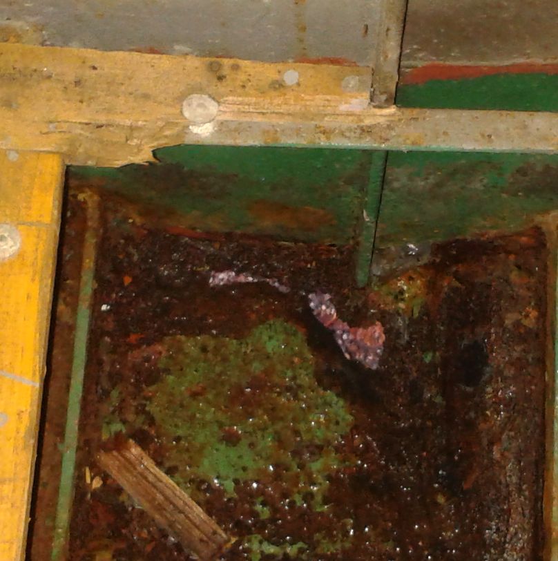

Richtig. An der Stelle kommen mehrere Schweißnähte zusammen, zusätzlich war darüber die Dusche. Durch mein Klopfen hat sich ein Riss aufgetan, deshalb geht auch die Notreparatur mit dem Holzpflock nicht. Ärgerlich ist, dass voriges Jahr das Unterwasserschiff gemacht wurde. ich hatte schon den Verdacht, dass die dabei nicht gründlich waren, nicht gestrahlt, sondern nur mit Drahtbürste geputzt haben ... Der Vorbesitzer hat viel Geld dafür bezahlt.

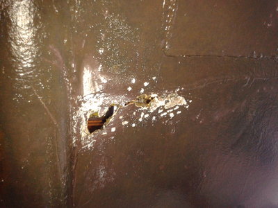

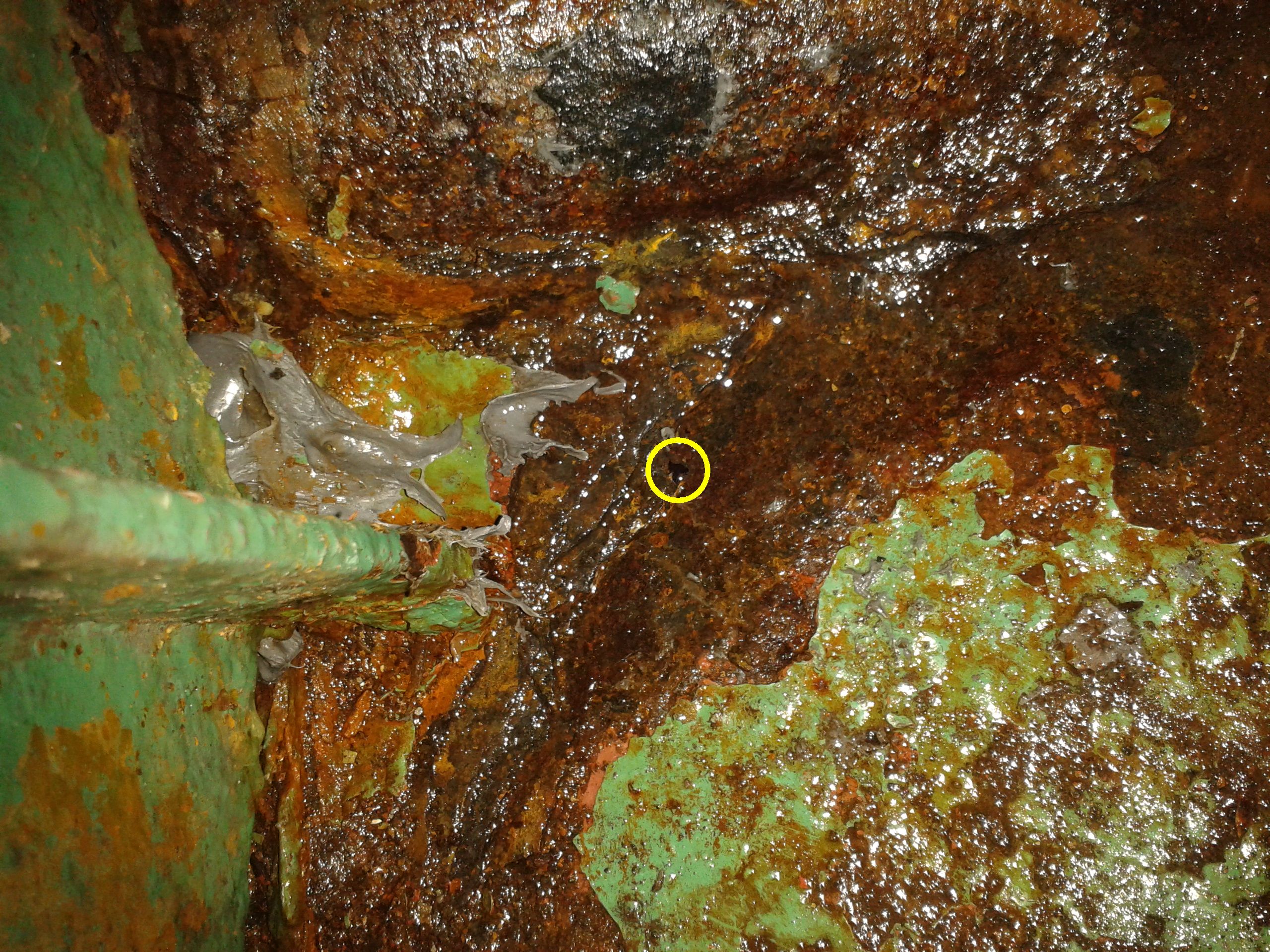

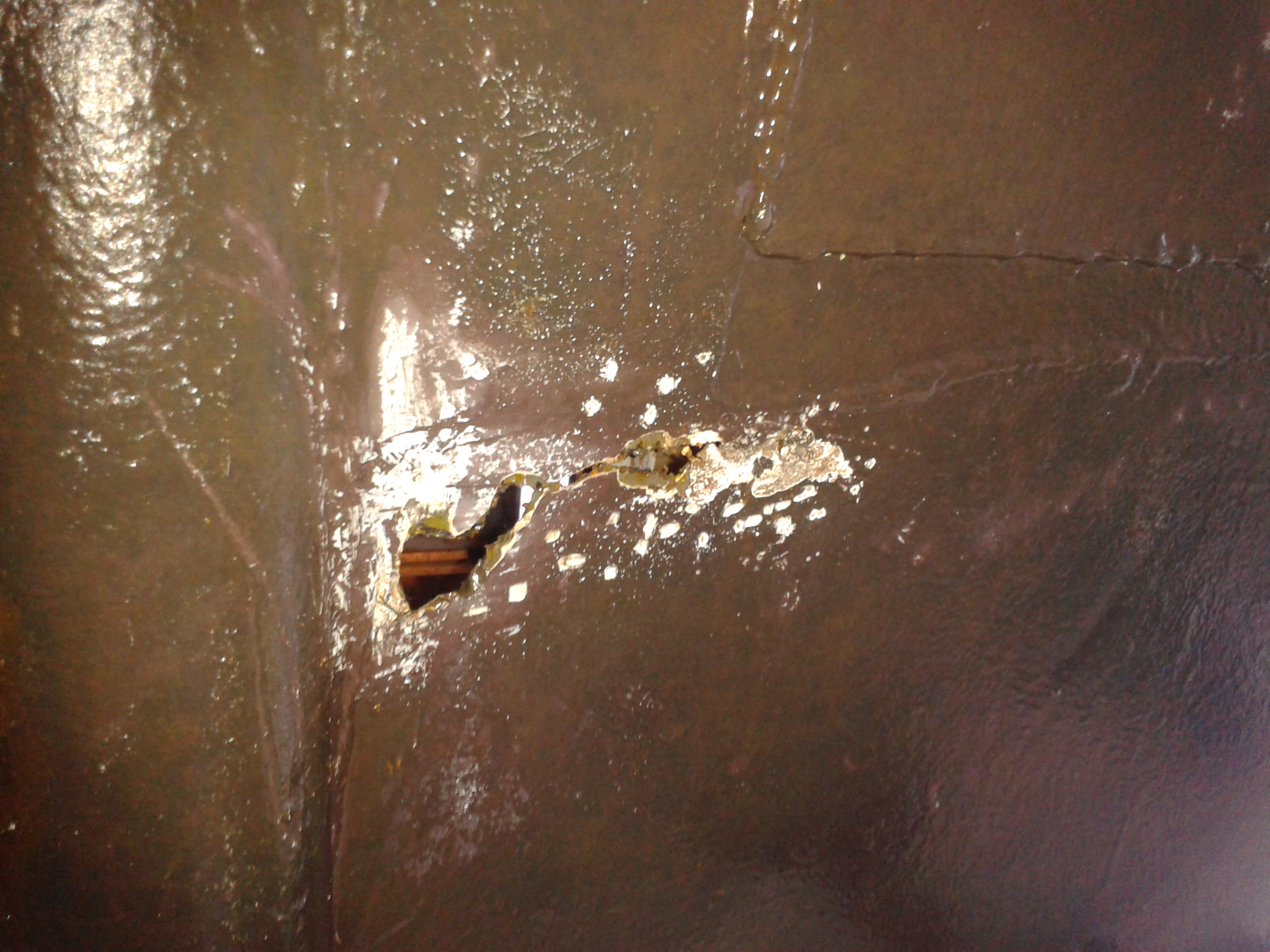

So, erledigt. Den Pott alleine schleusen war nicht gut ... Der Schleusenmeister lacht wahrscheinlich immer noch, Schleusenkino pur. Irgendwie stand ich plötzlich fast quer ... Hier nun die versprochenen Fotos.
So präsentierte es sich nachdem ich die missglückte Abdichtung von oben entfernt habe. Am Kleber blieb Rost hängen, so dass jetzt ein richtiges Loch - d~5mm - zu sehen war.
So sah es innen nach dem Klopfen aus, längste Ausdehnung ~15cm. Wenn ich versucht hätte, da einen keil reinzutreiben, hätte meine Pumpe nicht gereicht ...
... und so von außen.
Zugeschweißt und das erste Mal überstrichen ist, morgen streicht nochmal jemand von dort drüber, Freitag geht's wieder ins Wasser. Dann ist die nächste Mitfahrgelegenheit :-)
Idiotischerweise habe ich nicht die volle Breite bis zur nächsten Schweißnaht genutzt. Nicht nachgedacht ...
