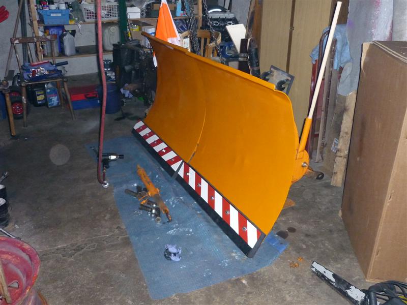

Ich gehe das Risiko gern ein,mich als "Eisstrahlfan" zu outen.
Aber ich denke HIER wäre das die beste Möglichkeit, da mit dem Eisstrahlen nur wegfliegt was eh weggehört.
Habe SEHR gute Erfahrungen beim Ent"lack"ieren meines Daches gemacht- (es war kein Härter im Lack
Alles heile was gut ist (die Daimler Phosphat-Grundierung), alles runter was muß.
In 4 Std. schaffte ich 2,5 m2.

PLZ 91frizzz hat geschrieben:Ich gehe das Risiko gern ein,mich als "Eisstrahlfan" zu outen.
Habe SEHR gute Erfahrungen beim Ent"lack"ieren meines Daches gemacht- (es war kein Härter im Lack)
Wowohnst Du? Evtl. ergibt sich was...

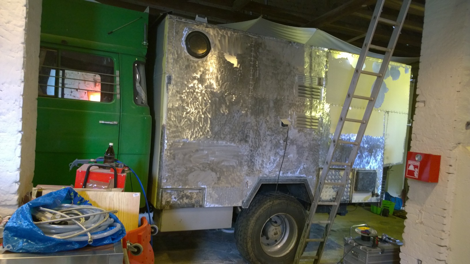

30qm Koffer. Lack blättert größtenteils ab, da weder angeschliffen, noch grundiert wurde. Teilweise haftet der Lack aber verdammt gut.
Aufwand für das Abschleifen mit Zopfbürste (inklusive entrosten der Staukästen): ca. 20h
Ich würde es wieder machen...

Nun, nach Fertigstellung, die Nenndaten zum Eisstrahlen:
Dach incl. Seitenbereich Regenrinne:
14m2
insgesamt 23 Arbeitsstunden und <1 tonne Eis.
Kosten beim Selbstanpacken (hab die letzte Hälfte in 4 Std. gestrahlt- war aber groggy hinterher...)
1200 Euro- also in etwa 80 Negerkekse und ein Winkelschleifer..
Vorteil: direkt lackierbar.

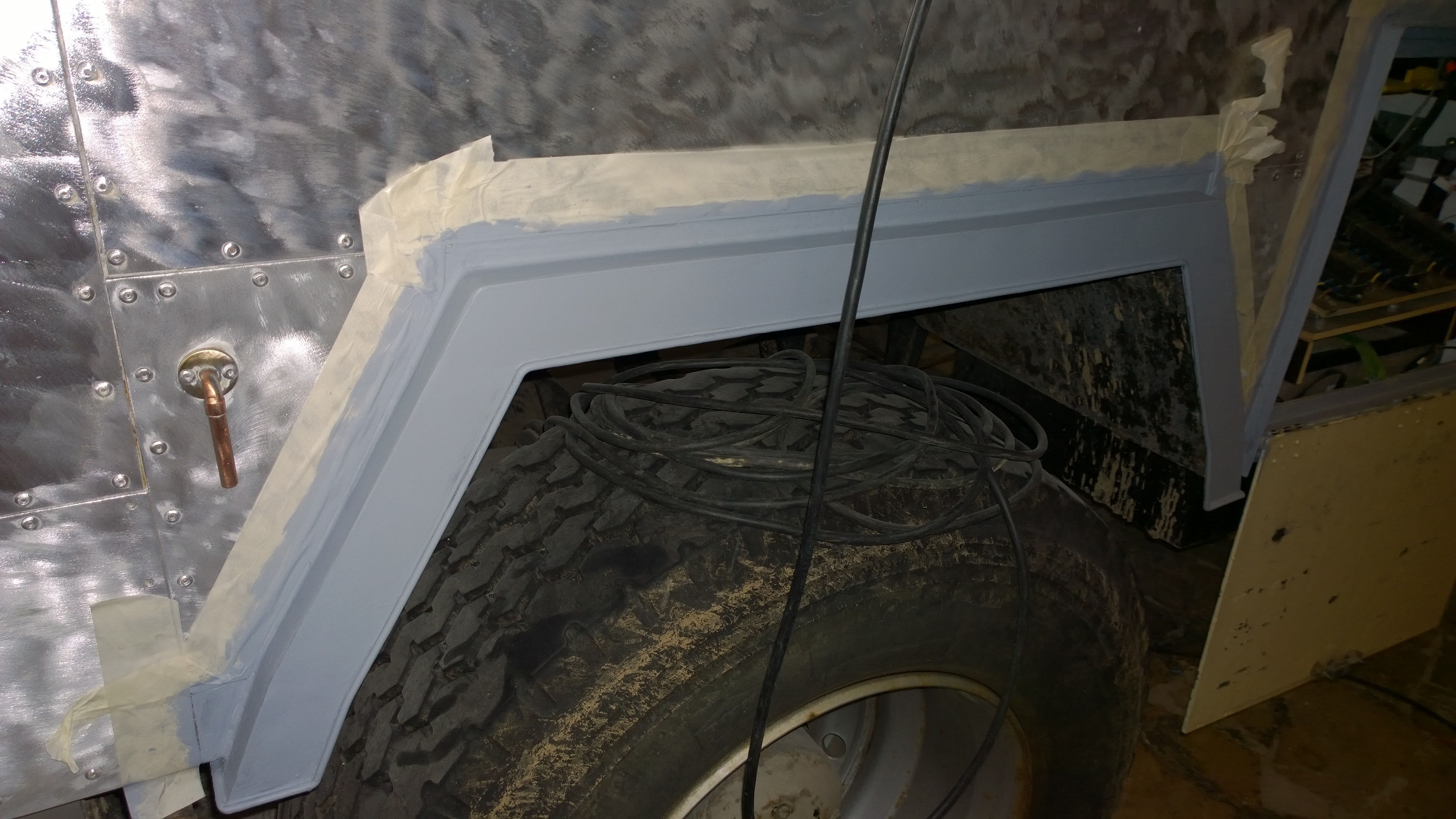

Normalerweise würde ich gem. den Bildern nur z.T. Neger- bzw. Schlumpfkekse nehmen.frizzz hat geschrieben: 1200 Euro- also in etwa 80 Negerkekse und ein Winkelschleifer..
Take That:
http://www.olbrich-industriebedarf.de/F ... Edelstahl/
40er Fächerscheiben
Die rostigen Kanten mit der Zopfbürste.
Danach mit dem Winkelschleifer (80er Papier) egalisieren.
Kekse sind gut für kleine Flächen.
Bei den relativ großen Flächen eines Mercurs (inkl. Aufbau), könnte Weyn selber schwarz wie ein
Negerkeks werden....
