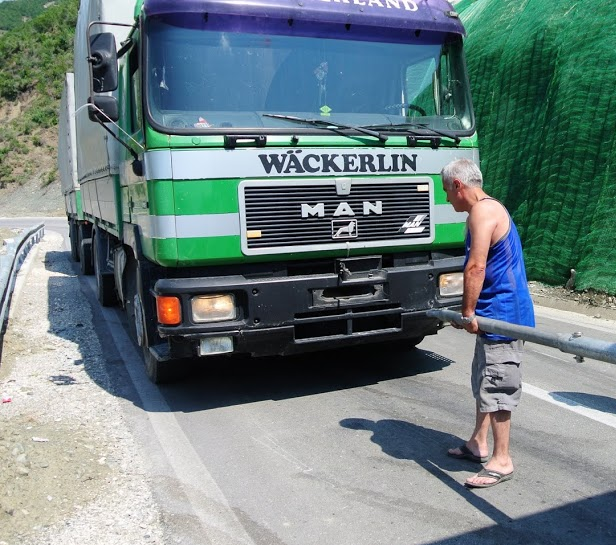

Ich habe sie dabei und sie heuer das erste Mal für das Ziehen eines 40 t LKW Zuges an einer 12 % Steigung in Albanien genutzt, da dessen Antriebsräder auf dem frischen Teer durch drehten.
Die 3-teilige Stange mit einer Gesamtlänge von etwas mehr als 5 m ist im hinteren Unterfahrschutz verstaut und nimmt damit keinen Platz weg. Ich habe sie dabei, weil das auf längeren Strecken weit sicherer ist als das Schleppen mit Gurt.

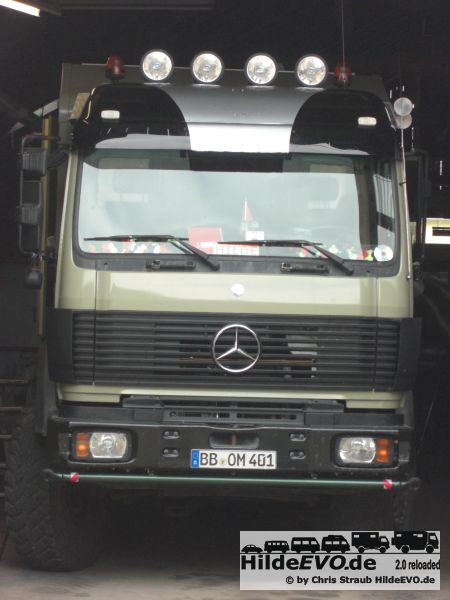

Die sitzt bei unserem 170D11 auf der Fahrerseite unter der Stoßstange und sieht (mit Vogelnest) so aus.Tobi-as hat geschrieben:Da hänge ich mich doch mit meiner Frage gleich mal an
