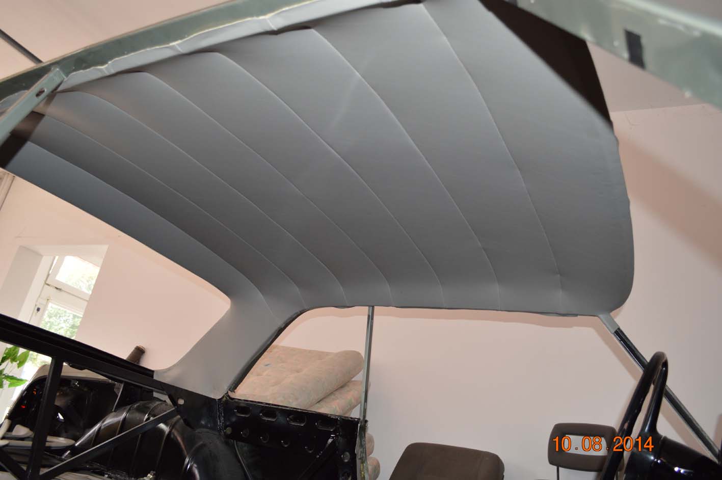

Mit dem richtigen Kleber ein klacks.
Himmelkleber besorgen, ist Honigfarbend und den Himmel einhängen, Klammern oder Filzplättchen zum klemmen der Spriegel setzen.
Dann fallen die nicht mehr um.
Den Fensterrahmenfalz, die 5-8 mm beidseitig und den Himmelstoff mit Kleber einstereichen.
Wenn Du vorne, dann hinten und dann die Seiten einstreichst, kannst Du vorne schon einen Teil nach vorne ziehen und heften/kleben.
Nun nach hinten und stramm ziehen und kleben, jetzt die Seiten spannen und kleben. Von der mitte zur A und C Säule.
In den Rundungen Entlastungsschnitte machen. Aber immer rantasten.
Wenn der Himmel so schon gut gespannt hängt, mit dem Heißluftfön erwärmen und zur Säule faltenfrei spannen und kleben.
Nacharbeiten geht ne ganze Zeit, lösen und nachspannen.
Wenn alles sitzt nicht das überstehende mit dem Cuttermesser abschneiden, sondern mit der Schere und den Rest umkleben.
Viel Spaß dabei :D

Danke für die Anleitung. Gibt es ne genaue Bezeichnung für den Kleber (Patex xy z.B.)?

Ich nehme Bostik 1513
