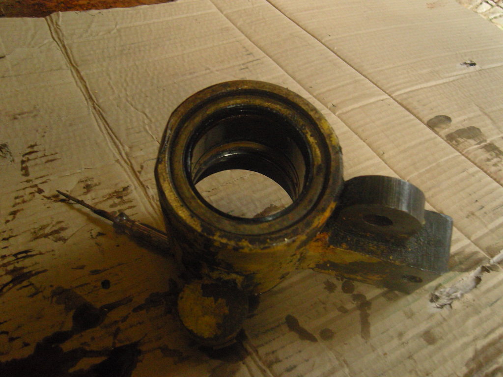

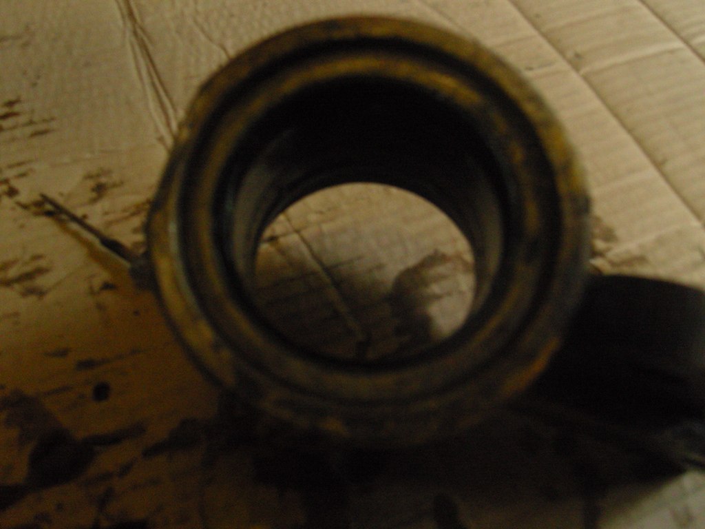

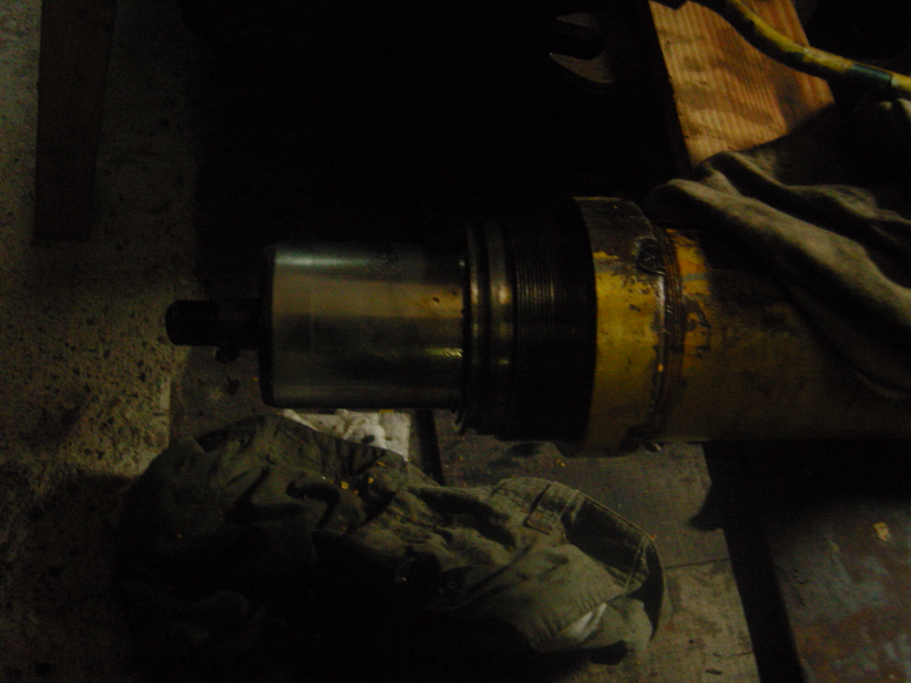

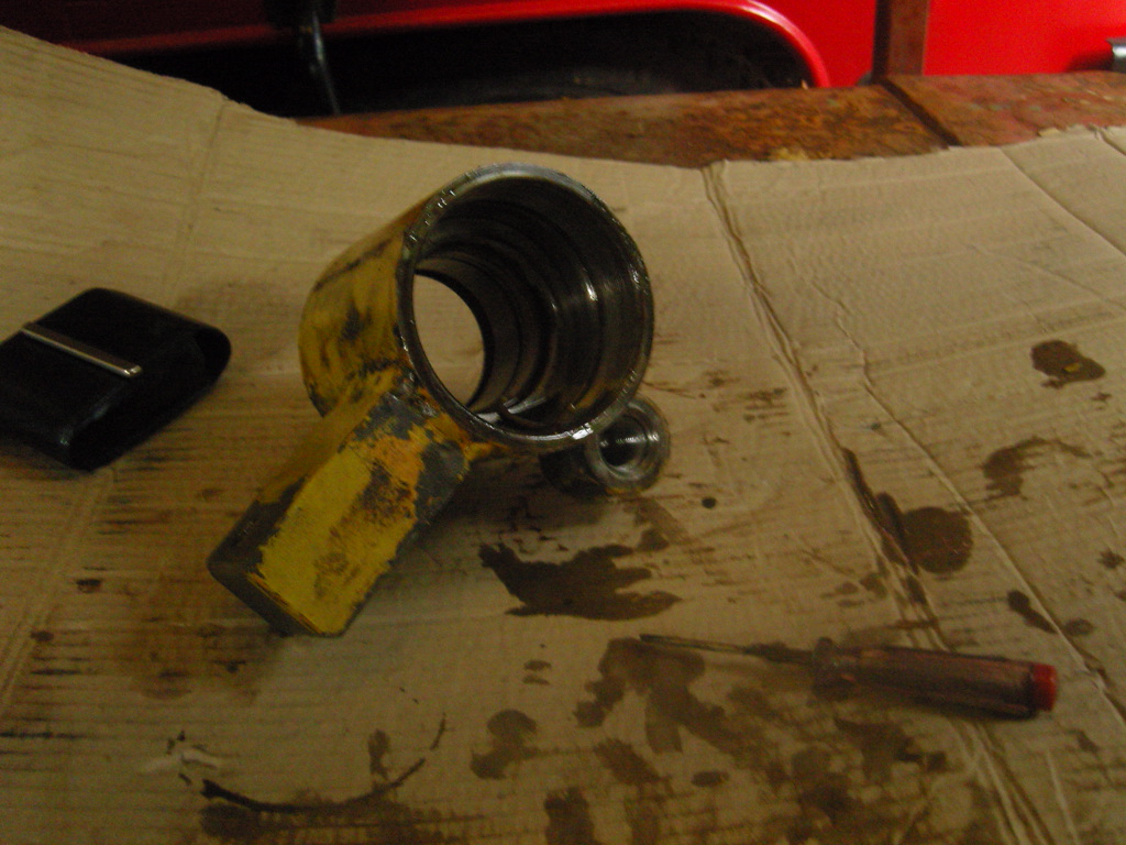

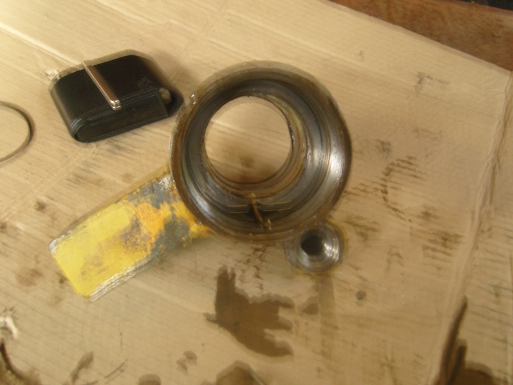

nachdem ich den Hubmast meines Staplers ausgebaut habe und den oberen Verschluß geöffnet habe ist der Urheber des Ölaustritts identifiziert.
Der Obere Dichtring ....was noch zutage trat war ein kaputtes Plastikteil.
Schaiut euch doch bitte mal die Bilder an ev. könnt Ihr mir sagen wie die Teile sich nennen und wo ich die bekommen( der Dichtring sieht aus wie ein Wellendichtring) das andere Teil???
und die Frage wie bekomme ich die raus?? sind die gepresst und wenn ja in welcher Richtung
Meine Vermutung ....alles ist nach unten (zum Gewinde) hin rauspressbar und umgekehrt wieder rein.
Liege ich da richtig??
gruß ch.

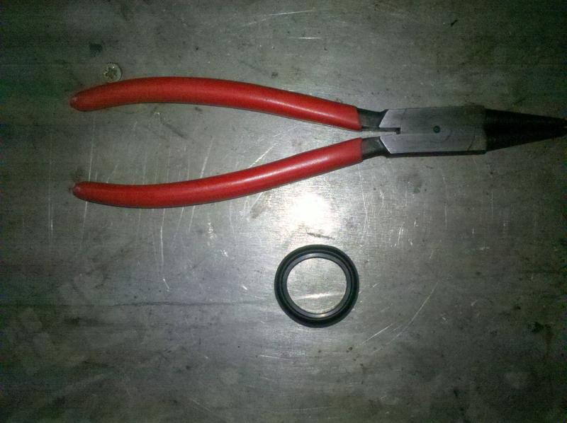

Hi christoph,

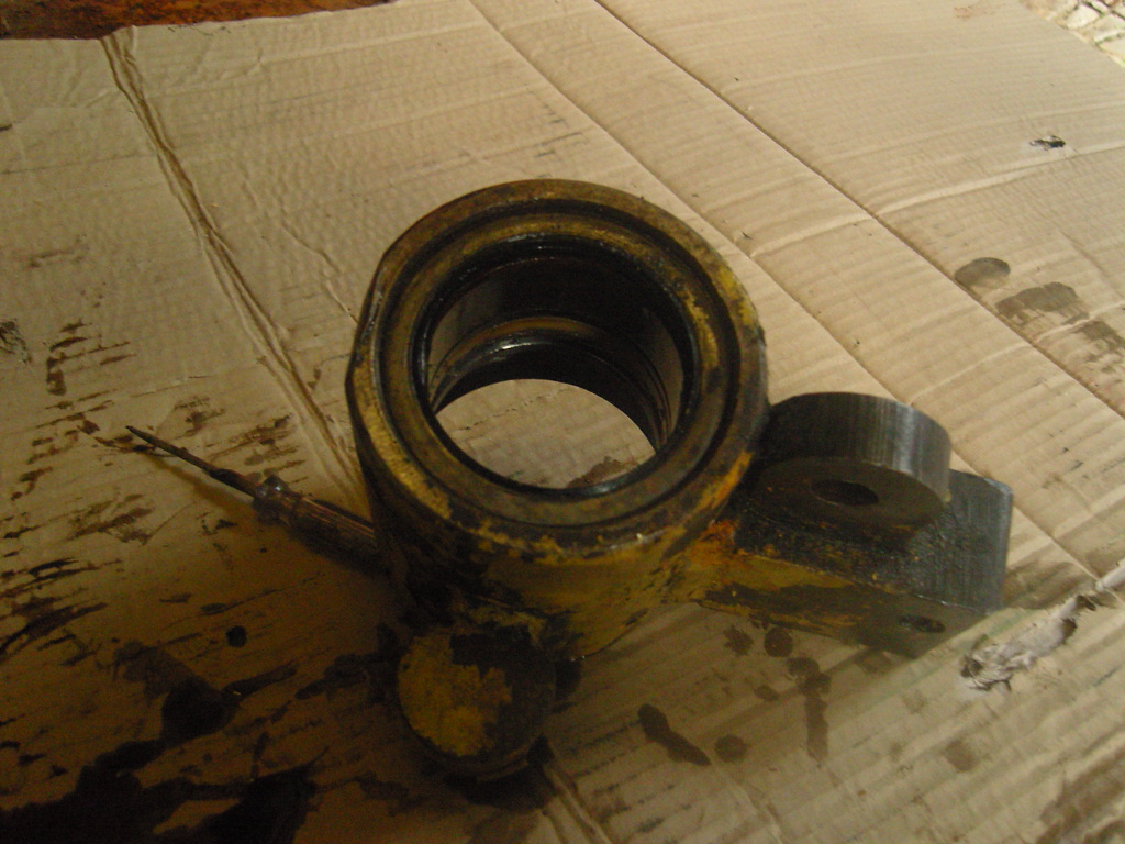

Der abstreifer ist hie aus metall mit dichtlippe aus plastik. Die gibt es so noch. Sind eingepresst.
Das dichtungspaket erkenn ich auf deinen fotos nicht. Nehme aber an da ist ein nutring eingebaut. Der wird weichgekocht und eingedreht wie ein U und mit abgerundete zange eingebaut.

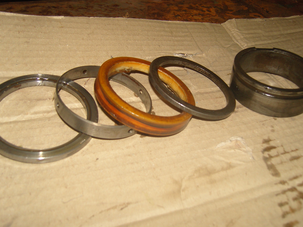

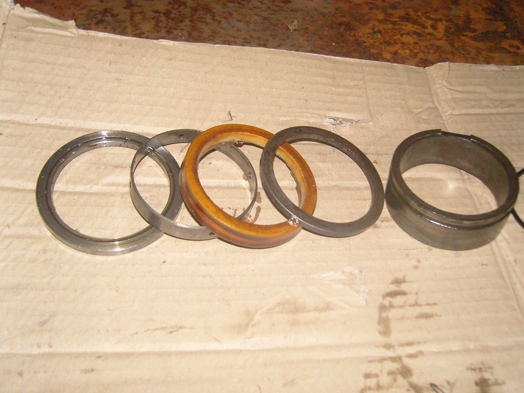

sodele ausgebaut...war triki...weil fest...
Wellendichtring/Abstreifring nach oben rauspopeln...den Rest mit passendem Werkzeug nach unten Richtung Gewinde rausklopfen.
@ Tino...ich bitte um das Bild
Anbei das sind die ausgebauten Teile ( ohne den WdR)
Danke ch.
Danke ch.

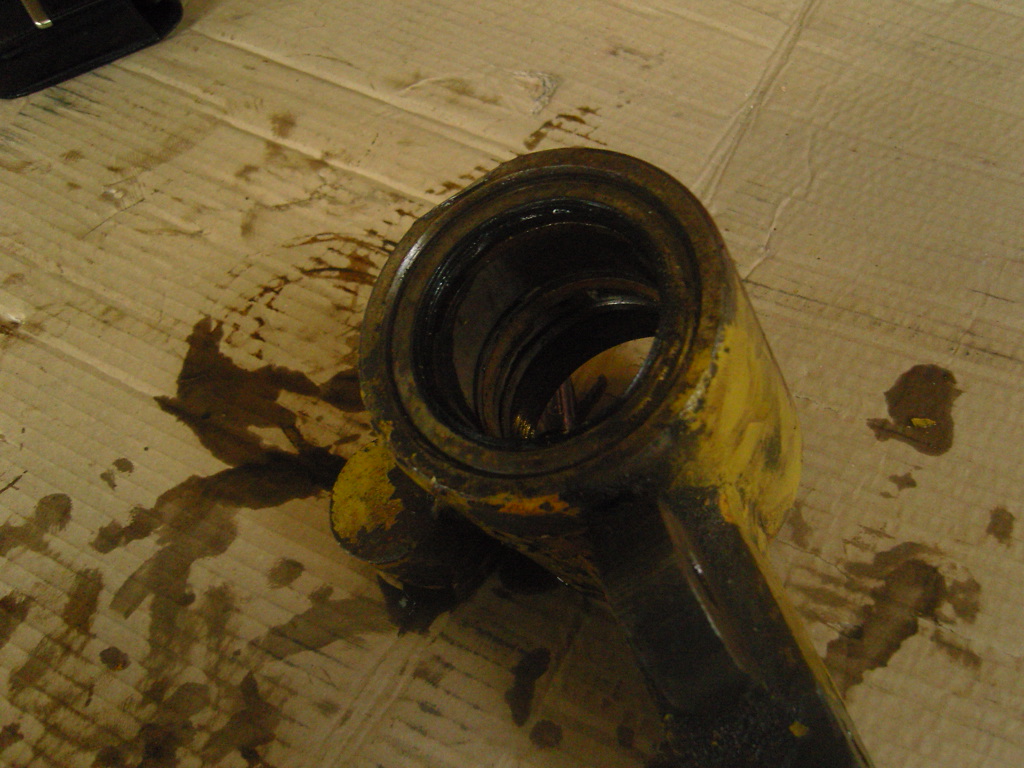

hallo,
nun die versprochene bilder:
Viele grüsse
Tino
Viele grüsse
Tino
