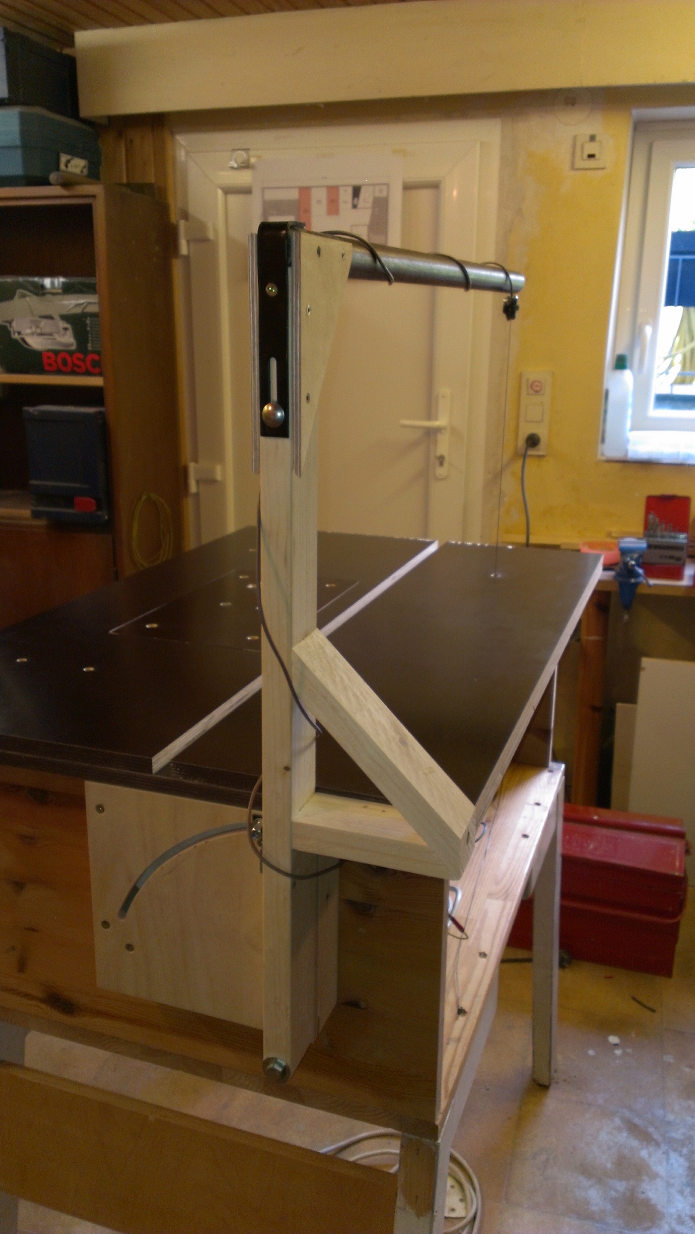

wollte aber mal hören ob schon mal jemand so ein Schneidemaschinen-Selbstbau mit einem Notebooknetzteil (19V 4,5A) versucht hat.
Oder muss das zwingend regelbar sein?
Von den Werten her sollte das doch eigentlich passen, oder?
VG
Joerg

Mit Messer und Konsorten finde ich es in Ordnung, wenn man hier und da mal was schneiden will.
Da uns aber auch ein kompletter Koffer bevorsteht ziehe ich die Drahtlösung vor.
Auch um den Zorn meines Hallenvermieters nicht auf mich zu richten, wenn da auf und in seinen Maschinen plötzlich lauter weiße Kügelchen und Krümel zu finden sind wird er nicht begeistert sein. Kaufen fällt aus, mieten auch, da die Schose bestimmt nicht an einem Wochenende erledigt ist. Also bau ich mir was schönes
Frage war ja auch nur ob ich ein Notebooknetzteil, das hier eh nur rumliegt, dafür nutzen kann.

Ich habe inzwischen angefangen, mit meinem Werktisch,
evtl. kann ich am Wochenende mal berichten ob das mit einem Notebooknetzteil funtzt.

nur mal eine kurze Rückmeldung.
Mit dem Notebook-Netzteil (19V/4,25Ah) hat das nicht geklappt.
Nicht mit 0.8 Schweißdraht und nicht mit Blumendraht.
(Mit einer Gitarrensaite werde ich es noch mal testen)
Habe jetzt ein 250W PC-Netzteil genommen, damit funtzt es.

war das Problem zu geringe Temperatur, d.h. zu hoher Widerstand des Drahtes oder hat das Notebooknetzteil einfach wg. Kurzschluss abgeschaltet?
- pari
- Beiträge: 1304
Re: Styrodurschneiden
Moin Marcus,
die Temperatur war zu niedrig.
Der Draht ist zwar heiß geworden aber ein schneiden war nicht drin.
Das Netzteil hat sich dabei nicht abgeschaltet.
VG
pari
VG
pari

dann könnte ein Draht mit geringerem Widerstand helfen. Alternativ auch ein kürzerer Draht, dann klappt's halt nur mit dünneren Platten.

ich werde das auch noch mal mit einem Schneidedraht antun,
da der Schnitt mit dem Schweißdraht eh etwas zu breit wird.
Welche Dicke sollte man am besten nehmen?
Gibt es ja von 0,2 bis 1mm....
Aufgrund der Schnittbreite natürlich den dünnsten, aber reisst der dann nicht zu schnell?
VG
pari

Hier der Link zu ner Webseite eines Herstellers, der eines der guten Profigeräte die es auf dem Markt gibt, baut.pari hat geschrieben:..........
http://www.kambo.ch/de/produkte/gluehdr ... te/geraete
Bischen runterscrollen, da steht, dass sie Drähte mit 0,65 mm als Ersatz liefern.
@ Marcus:
Ich kenn mich nicht so gut aus, aber entwickelt nicht ein höherer Wiederstand mehr Hitze? (Prinzip Glühlampe)
Für die E-Techniker: U/I=R UxI=P
U: Spannung
I: Strom
R: Widerstand
P: Leistung
nein, ein geringerer Widerstand ergibt (innerhalb der Leistungsgrenzen des Netzteils) einen höheren Strom und damit mehr Leistung. Die Leistung errechnet sich aus Spannung x Strom. Der Strom ergibt sich aus Widerstand = Spannung / Strom.fuxel hat geschrieben:@ Marcus:
U: Spannung
I: Strom
R: Widerstand
P: Leistung

Hm, aber ich will j gar keine Leistung, ist ja kein Gerät angeschlossen. Ich will ja, dass so viel wie möglich "verbraten" wird, deshalb hätte ich auch gedacht höherer Widerstand = mehr Wärme
Zuckerbrot ist aus.
- JRHeld
- Beiträge: 2467
nee nee TT,
Leistung = Wärme
nix angeschlossen = riesen Wiederstand = kein Stromfluss = keine Leistung = keine Wärme
Jakob
Leistung = Wärme
Jakob
Ich bin krank,
ich hab die Schrauberitis...
noch mal ein abschließendes Update.
Ich habe mir ein 0,5 mm Heizdraht bestellt und das ganze nochmal mit dem
Notebooknetzteil getestet.
Und siehe da, kaum macht man es richtig.
Mit dem Heizdraht geht das richtig gut.
Dünner sollte der Draht aber nicht sein, sonst glüht er weg.
0,75mm Heizdraht geht bestimmt auch noch.
VG
pari
VG
pari
