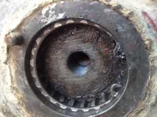

... Foto wäre hilfreich ... kann mir jetzt nämlich auch gerade nicht vorstellen, was da das Problem ist ...
Re: Spiel Gelenkwelle Steyr 680
ist das Spiel in axialer, im radialer oder in Umfangsrichtung gegeben?

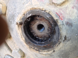

anbei die Fotos und es hat axiales Spiel.
hallo Sven,
mit der Schraube und der großen Scheibe drunter zieht man die Welle nach außen, bis diese an dem Seeger-Ring anliegt.
Der Seeger-Ring sieht schon ziemlich vernudelt aus. Am besten austauschen oder wenigstens wenden.
Die Schraube mit Gefühl und nicht zu fest anziehen. Die Welle sollte spielfrei oder mit geringer Vorspannung am Seeger-Ring anliegen. Schraube mit Klebstoff sichern.
Möglichst schnell erledigen und nicht weiterfahren mit der axial wandernden Welle. Es besteht die Gefahr, dass der Wellendichtring zum Differenzial hin durch die axiale Bewegung der Welle beschädigt wird und undicht wird.

Am sogenannten Mitnehmer, das ist der Radnaben-seitige Flansch mit Innenverzahnung, wird die gesamte Welle axial fixiert. Die beim Einschlagen notwendige Längsverschiebung findet im Differenzial statt.
@sico
dann sind wir uns schon einig; die Welle wird also duch den Seegering darn gehindert, nach aussen zu wandern, durch Scheibe/Schraube in die andere Richtung.
D.h. aber, dass das "Spiel" bei gelöster Befestigungsschraube normal ist, sonst ist die Verzahnung festgegammelt.....
Wenn er die Scheibe weglässt verschraubt er direkt gegen den Seegering, was ja durch diese verhindert werden soll.
Da sich da aber eigentlich nichts ändern sollte kann/muss da eigentlich aucch nichts eingestellt werden; ausser dem verhunackelten Seegering, der wohl am besten ersetzt gehört.
Sollte nach Ersatz desselben immer noch übermässig Spiel da sein, deutet das wohl darauf hin, das irgendwas die Welle daran hindert, ihren Längenausgleich im Inneren der Achse zu bewerkstelligen (was im Umkehrschluss auch den Zustand des Ringes erklärt), z.b. eine starke Abnutzung der Verzahnung oder eine Torsion.....
Gruß Claus
@sico

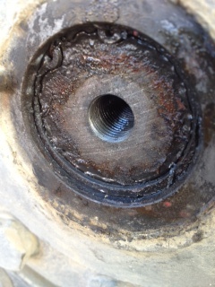

Wir haben jetzt den Seegerring gedreht. - siehe Foto
Er sieht etwas fertig aus. Da leider aufgrund des Naadam-Festes für 5 Tage in Ulan-Bator alles geschlossen ist, finden wir keinen Ersatz hier.
Für ein paar Kilometer sollte es aber gehen und dann wird er getauscht!!!!
Viele Grüße aus Ulan-Bator
Astrd&Sven
Astrd&Sven

JustAnotherWorldTrip hat geschrieben: Da leider aufgrund des Naadam-Festes für 5 Tage in Ulan-Bator alles geschlossen ist, finden wir keinen Ersatz hier.
Astrd&Sven
Was bitte kommt nach Ulaan Baatar in wenigen Km ???
Und 5 Tage in und um Ulaan Baatar zu verbringen ist doch nicht zu lange......
Dann Ersatz besorgen und beruhigt weiterfahren.
Wenn der alte nicht hält und unterwegs die nächsten Probleme auftauchen sind 5 Tage garnix bis es weitergeht.
Denkt daran, jetzt wirds sehr staubig und ziemlich bockig/eckig.
