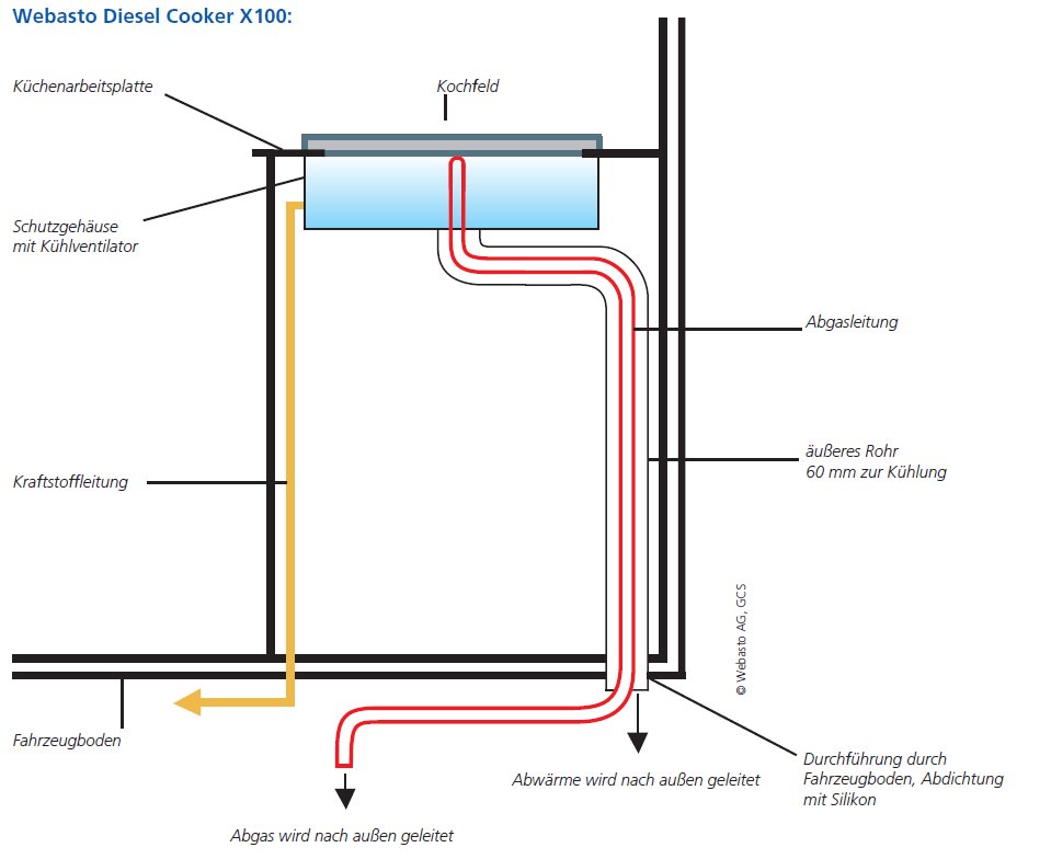

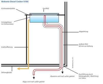

Habe mich eigentlich auch Dank Eurer Forumsbeiträge für den Einbau eines Dieselherdes entschieden. Viele Vorteile und wenig Nachteile, so jedenfalls mein Urteil. Es sollte ürsprünglich der Wallas Herd sein, für den gibt es aber nun plötzlich keine KFZ Zulassung mehr (versteht wer will) kurz und gut, der Webasto X100 ist ja im wesentlichen baugleich, nur mittlerweile viel größer. Bei einem kleinen Fahrzeug wie meinem schon eine Herausforderung. Problem: der Kompressorkühschrank soll/muß unter den Herd. Nun soll aber die Abgasführung angeblich unbedingt nahezu senkrecht nach unten geführt werden mit Austritt unter dem Fahrzeug, Auspuff nach hinten, was den ganzen Einbau nahezu unmöglich macht. Durchmesser für Abgasrohr und Schutzverkleidung insgesamt 60 mm. :frust: Weiß jemand ob das tatsächlich so verlegt muß??? (siehe skizze)
Eine Abgasfürung auf die Fahrzeugseite mit von außen verschließbarere Ablufthutze täte es doch genauso bzw. viel besser, solange die Rohrführung nicht "bergauf" geführt wird und das Kondenswasser ablaufen kann und die Hutze hitzebeständig ist. Oder macht der TÜV bei so einer Konstruktion Ärger??

ich habe die flexiblen Abgas/Kühlrohre leicht fallend direkt zur Außenwand geführt und mit diesem genau passenden Anschluss versehen.
Funktioniert seit Jahren problemlos.

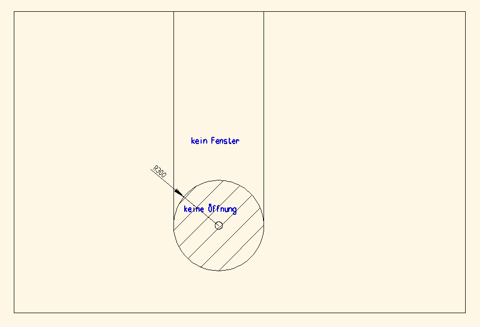

ob eine Abgasmündung im Unterboden zulässig ist sollte man prüfen. Edit: In Deutschland wohl erlaubt, in Österreich, Frankreich z.B. nicht.
Zudem ist für eine Platzierung der Öffnung in der Wand folgendes zu beachten:
Aus DIN EN 1949 Abschn. 11.2
Abgasmündung an einer Wand oder auf dem Dach für Gasgeräte mit einem Flüssiggasverbrauch von mehr als 30g/h dürfen sich nicht innerhalb von 300mm einer Lüftungsöffnung für den Wohnbereich oder Fensteröffnung befinden.
Auf der Zeichnung nicht gut zu erkennen, der Radius beginnt an der Außenkante der Abgasöffnung, nicht im Mittelpunkt.
Weiter dürfen oberhalb der Verbotszone kein Fenster oder Lüftungsöffnungen sein.
