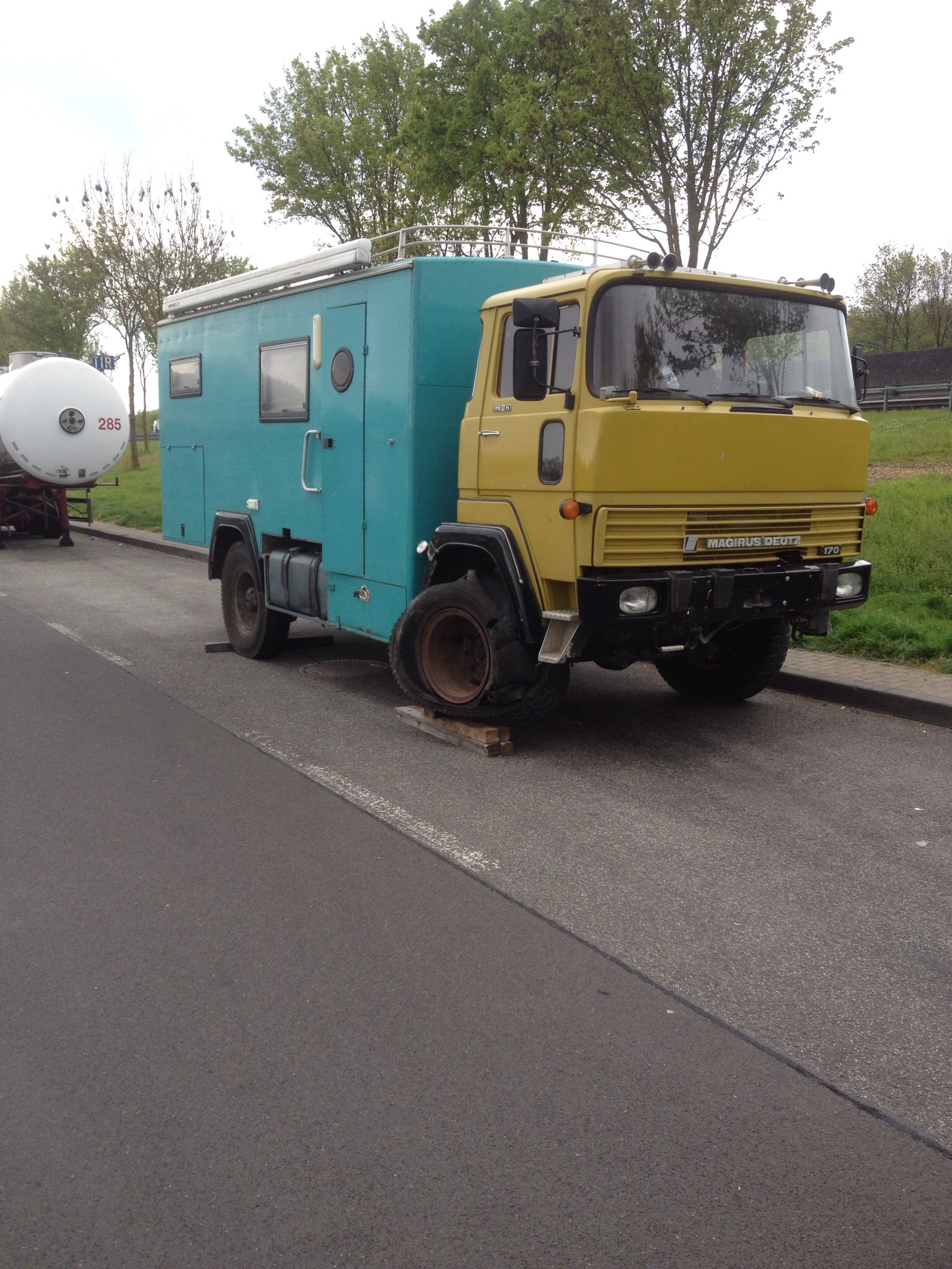

Hab heute den ganzen Tag hier rumgesucht und den ein oder anderen Betrag gelesen... Ansätze wie man nen Tank wieder flott bekommt gibt es ja einige, Betonmischmaschinenmethode etc. Ich würd das Teil gerne vernüftig machen lassen anstatt rumzudoktern. Kennt jemand eine Firma die eine Tank reinigen/entrosten (von innen) kann und ihn danch wieder in irgendeiner Form beschichtet? Bin für jeden Hinweis dankbar, idealerweise sollte es aber im Raum Köln/Eifel sein.
Es geht um einen 400l Tank und wenn ich das im Urlaub richtig gesehen hab, hat er sogar Schwallbleche eingebaut oder Verstrebungen, zumindest war da irgendwas. Von außen ist er perfekt nur leider wurde von meinem Bekannten der ihn geschweißt und lackiert hat (von außen) nicht bedacht das es nach langer Standzeit ohne Diesel drin mittlerweile innen mies aussieht. Hab auf den paar hundert km Überführungsfahrt sicherlich 10 mal den kleinen Filter im Schauglas an der Handförderpumpe von einer braunen rostig/schleimigen Substanz befreien müssen...
Danke für die hoffentlich eintrudelnden Tipps!

Das beste was ich hier in Jordanien grad vom Tank hab! Sogar mit zerfetztem Riefen auf dem Überführungsfahrt! :-(
