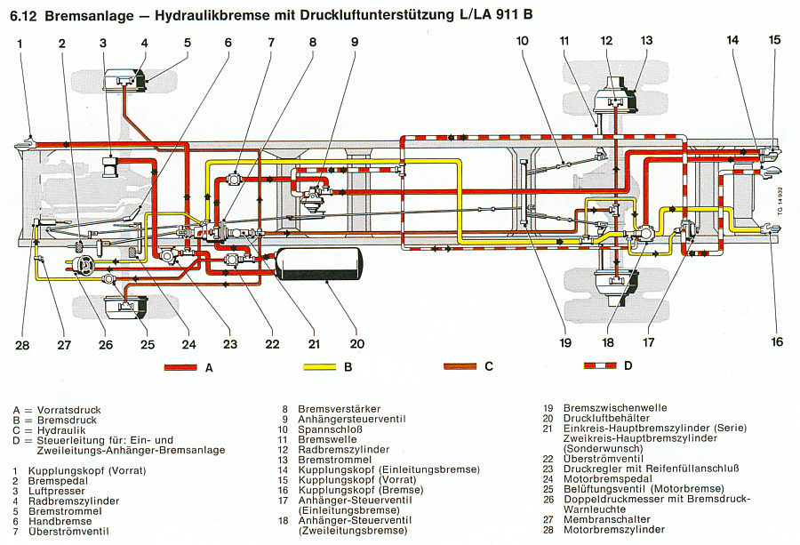

Neuer Bauwagen in Sicht u. der hat eine Zweileiterbremse…..mein 710 nur eine Einleiterbremse.
Nun überlege ich natürlich, eine Zweileiterbremse nachzurüsten bzw. kalkuliere das mal etwas durch...
Dazu brauche ich Hilfe :lol:
Erstens:
-Ich habe noch den originalen Luftkessel, der hat zwei Kammer'n reicht der theoretisch auch für die Zweileitungsgeschichte?
Oder sollte man über einen zusätzlichen Tank nachdenken? Bzw. Wieviel L sind vorgeschrieben?
- Zweileitungsbremse verlangt einen höheren Druck als Einleiterbremse, deshalb muss ich doch dann in den Einleiterkreis ein Druckbegrenzungsventil einbauen ist dies richtig?
- ist dieses Steuerventil für den Umbau geeignet? http://www.trucksystems.de/Wabco-Anhaen ... -002-402-0 wenn NICHT, könnt ihr mir eins empfehlen?
- was muss ich beachten damit mir das auch vom Tüv abgenommen wird?
- Manometer für den aktuellen Bremsdruck der ausgeübt wird (will doch der Tüv oder?)
- theoretisch dann noch Rote u. Gelbe Kupplungen dran u. fertig ist der Salat oder?

Ist bei mir orginal so verbaut.
Luftkessel ist der Gleiche wie ich das sehe.
Kesseldruck sind etwa 7,1Bar
Auf der Bremse etw 6,7... (müsste ich mal genau gucken)
Und das Manometer für den Bremsdruck ist im Kombiinstrument...
Wenn du mehr infos brauchst werf ich mich mal mit der Cam in den Schnee.

Handbremsansteuerung , wird er glaube ich auch noch brauchen .

Gleiche Kessel würde natürlich die Kosten erheblich reduzieren ^^
Vielen Dank für den eiskalten Einsatz :D
Die Einleiterbremse hat doch auch keine Handbremsbestätigung oder habe ich die bloß noch nicht gesehen? ^^
Ich hab mir letztes Jahr mal meine Luftleitung angeschaut…die sind inne ganz schön rostig gewesen :blush:
Beiträge: 24405
Re: Kurzhauber - Nachrüstung Zweileiter-Anhängerbremse
#5 Beitrag von Ulf H » 2014-01-27 18:51:24
... jede Anhänderdruckluftbremse sollte auch von der Feststellbremse angesteuert werden ...

TobiasXY hat geschrieben: Die Einleiterbremse hat doch auch keine Handbremsbestätigung oder habe ich die bloß noch nicht gesehen?
Hallo Tobias,
original gibts in der Mechanik zwischen der Handbremsbetätigung im Motorraum und dem Zwischenhebel unterm Koffer eine "Abzweigung" mit einer kleinen Zusatzschubstange, die an das Handbremssteuerventil geht. Sitzt im Rahmen von Innen auf der linken Seite. Ist so eine Keksdose bei der der Deckel mit einem Hebel verdreht werden kann. Wenn es bei Dir nicht mehr da ist, hats schon jemand ausgebaut :D
Kai

Habe ich schon ein paar mal gemacht, einmal wollte der Kunde ausschließlich Silberne Stahlleitungen, kein cm Kunststoff, klassischen Roten Kopf ( der erst druck auf das Anhängersteuerventil gibt wenn dieser auch angekuppelt ist, also der mit den 2 Leitungen dran, wie ihn die meisten hier wohl haben) und und und....
Hat alles in allem 2 tage gedauert bis ich fertig war, allerdings war da auch keine Ladefläche verbaut und das ganze ging so recht einfach. Das ganze war natürlich eine Augenweide, die insg. 36m Stahlleitungen hat er aufpolieren und klar lackieren lassen, der Aufbau kam komplett neu in alter Optik usw. Das Auto ist schöner als er mal Original vom Band lief (und das obwohl er perfekt erhalten war und erst 7600km weg hatte , nein es war kein Feuerwehr LKW, es war ein Autotransporter der Berliner Kindl Brauerei der zum Pferdekutschentransport genutzt wurde), und wird auch noch länger halten.
Selbst umbauen kannst du knicken, für eine Zulassung der Zweileitungsbremse für den Anhänger brauchst du eine Bremsberechnung usw.
Einfach ein Ventil aussuchen geht auch nicht, das muss schon zu 100% zu deiner Bremsanlage passen, sonst schüttelt der freundliche Tüv´per nur den Kopf. In der Regel wollen die nämlich alles belegt haben.
Ich kann dir nur empfehlen in eine "gute" Nfz. Werkstatt zu gehen, wo noch ein paar Meister der alten Schule sind, die so was wie eine Bremsberechnung und die passenden Anpassungsarbeiten noch können und das direkt mit dem Tüv durchführen. Da gibts nicht viele von. Bei uns lagen die kosten damals inkl. Anhängerkupplung und allem drum und dran, sprich neuem Kessel, Frostschützer, usw bei knapp 2800 ohne Märchensteuer. Die Kupplung an sich kostete 475,- und der Kessel 166,- , heute kosten die Kessel und die Kupplung etwas mehr. Das kann man natürlich abziehen, aber dafür geht mit montiertem Aufbau mehr Arbeitszeit drauf. Wenn die Leitungen auch aus Tekalan sein dürfen, sprich Kunststoff, wird es deutlich günstiger. Ich will hier kein Angebot machen, aber so hast du mal eine Hausnummer.

Soo…ich will das jetzt langsam mal anpacken.
Was haltet ihr von dem Steuerventil. Das würde ich mir gern einbauen. Ist das passend u. gescheit ?

@Tobias:
meinst Du nicht das man hier mal jemanden zu Rate ziehen sollte der sich da wirklich auskennt? Für mich sind da noch etliche Fragen offen....
- der originale Kessel ist für 5 bar vorgesehen. Darf man den einfach auf 7 - 8 aufblasen?
- der originale Kompressor ist für 5 bar konstruiert. Was sagt der (auf Dauer), wenn er jetzt plötzlich immer 8 bar drücken muss?
- der originale Kessel hat 2 Kammern. Wenn ich das richtig verstanden habe ist eine davon so eine Art "Reservekammer". Kann man jetzt einfach die Reservekammer für den Anhänger nehmen oder muss doch ein zusätzlicher Kessel verbaut werden?
- wie steuert man das Anhängerbremsventil (8 bar) richtig an, wenn die Zugwagenbremse nur mit 5 bar betrieben wird?
- wie ist es mit der Feststellbremse? Das originale Handbremsventil geht ja wohl nicht!?
Deinen Ehrgeiz in allen Ehren, das ist ja sicher auch irgendwie machbar - aber ich würde denken dass es da so viele Stolperfallen gibt dass man da dann doch besser von Anfang an einen Fachmann befragen sollte. Das Forum in allen Ehren, aber so richtig konkrete Angaben/Anforderungen hab ich hier bis jetzt nicht gesehen. Am Ende soll es schließlich nicht nur funktionieren, sondern irgendjemand muss es ja auch (möglichst positiv) begutachten...

Ich glaub gelesen zu haben dass das Ventil damals offiziell zur Nachrüstung empfohlen wurde.
In dem Zug wird direkt auf 2x 20l Kessel umgerüstet, weil der alte im Arsch ist.
Der Druck in der Einleiter-Geschichte muss auf 5,3Bar reduziert werden. Die reine Zweileiter-Geschichte darf mehr geliefert bekommen.
Was der Kompressor dazu sagt? Gute Frage, irgendwo auf der langen Liste steht "Umbau auf externen Kompressor", bis das gemacht wurde muss einfach der Motor durchhalten. Wobei ich mir meinen Kompressor sowieso mal anschaue müsste, da er aaaarg sifft…
Also es sind wirklich noch paar Fragen offen, aber meine inkompetenz wird zum Glück von der Kompetenz anderer Personen ausgeglichen ^^

#25 Beitrag von TobiasXY » 2015-06-23 14:14:06
Weil Fragen aufkamen.
Das war an die org. Benz Zeichnung angelegt.
Tobias
