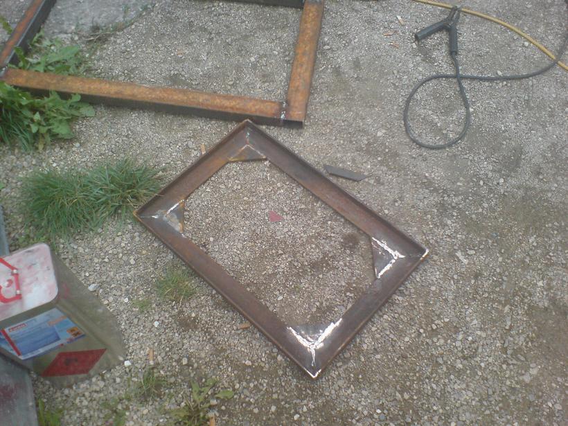

ich war heute beim LKW und hab festgestellt, dass die Konstruktion so nicht klappt: Ich habe nur 3,5cm zwischen dem Hilfsrahmen und dem Shelter. D.h. das Rohr kann max. nur 35mm hoch sein. Bodo, Dein Gefühl kann ich nachvollziehen - geht mir ähnlich.
Irgendwie ist das Mist. Ich glaub ich muss noch mal drüber nachdenken.

Ich sehe das so wie Pirx. Das Flachmaterial unten an der Kiste bringt nix. Das wir dir eher noch beim Schweißen das Dünnblech der Kiste verziehen.
Batteriekästen an LKWs sind in der Regel nicht hängend sondern liegen mit dem Boden auf stabilen Trägern auf. Wenn du unbedingt einen hängenden Kasten brauchst, dann würde ich das Flachmaterial ebenfalls noch durch Vierkantrohr ersetzen.
Christoph
Christoph

Hi Jan,
Ich würde an die Sache nicht päpstlicher wie der Papst drangehen. Flacheisen rechts und links auf Zug halten sicher, unten kannst du ja ein U verwenden. Wie Joe und Felix beschrieben haben,solltest du mögliche Bewegungen vermeiden, der Stahl ist nicht das Problem, ich würde sogar sagen,es reicht ein Flachstahl, wenn du zwischen die 2 Batt`s 2 Gewindestangen nach oben verspannst. ( Bspw. M 8 hält auf Zug im Mittelwert 3 to....)
Gruss Mike
Gruss Mike

Sehe ich das richtig, dass der Generator _nicht_ auf den Rohren steht, sondern auf einem Blech, dass nur unten an die Rohre geschweisst ist? Sowas hält?
Ich dachte erst, der Gen. steht später AUF den Rohren. Aber bei dem einen Bild sieh das nicht so aus.

Moin jan,
ich habe es so gelöst gehabt
Rahmen aus 60x40 Dickwandigem 4 Kantrohr, die Rohre die im 90°Winkel sind, wurde auf 45 geschnitten und im rechten Winkel verschweisst. Es sind noch an jeder Verbindung Knotenbleche aus 20x5mm Flacheisen drangekommen. Nach dem Verzinken hatte es 15kg , da es aber noch als Tritt verwendet wird, darfs ruhig etwas stabiler sein
[/img]
Dieser Rahmen besteht aus Winkeleisen, 40x20x3mm, wie du bemerkst auch im 45°Winkel geschnitten und verschweisst, die beim schneiden übrigen dreieckigen Bleche habe ich in die Ecken gesetzt. In der Mitte des Rahmens befindet sich mittlerweile ein Flacheisen quer durch das die Batterien gut aufsitzen und verschraubt werden können.
Deckel währe einfachel Alublech, gekanntet und mit Winkelblechen verklebt geworden. Hätte man dann einfach lösen und herausziehen können
Allerdings sind die Batterien jetzt in einer belüftet und beheizten Box unter der hinteren Sitzbank, wegen der Temperatur und den beiden Spannungswandlern fürs Fahrerhaus(nur 40cm Leitungslänge) Auf dem Rahmen wird nun nur ein Zargeskiste Platz finden.
markus
Ps: Batterien habe ich mit VA Gewindestangen, nem Satz Muttern und 2 zu U gebogenen Flacheisen gebaut. Einfach, billig und stabil.
[/img]
markus

Versteh ich jetzt zwar nciht wie das funktionieren soll - aber super - ich brauch auch noch ein paar Sätze Batterien - magst du dein Wissen mit uns teilen?Krusty hat geschrieben: Batterien habe ich mit VA Gewindestangen, nem Satz Muttern und 2 zu U gebogenen Flacheisen gebaut. Einfach, billig und stabil.
