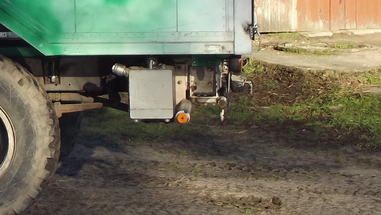

#6 Beitrag von rotertrecker » 2014-01-04 11:53:55
Watte, Moment, "wühl rumkram..."
Mist, falscher Rechner...
Hatte ich doch aber mal hier gepostet...
http://www.allrad-lkw-gemeinschaft.de/p ... 1&start=30
Kannste Gucken ey, alles dran! :joke: :D
Ist der Universal-Anhängebock von Westfalia, der gleichzeitig als UFS fungiert.
Zu beachten ist hierbei, das man eine "lange" Anbauplatte braucht, um auf die richtige Höhe der Kugel zu kommen.
Die längste Anbauplatte ist für meinen Laster eigentlich noch ein Stück zu kurz.
Diese hat dann auch "nur" eine Anhängelast von 2000 kg (bzw. den entsprechenden D-Wert für Zugfahrzeug 7,49t, Anhänger 2,0t).
Alternativ muss man eben zwischen Rahmen vom Laster und Anbaubock Klötze zwischenlegen, aber dann gibt´s eben nicht mehr Plug & Play, sondern Eintragung beim TÜV...

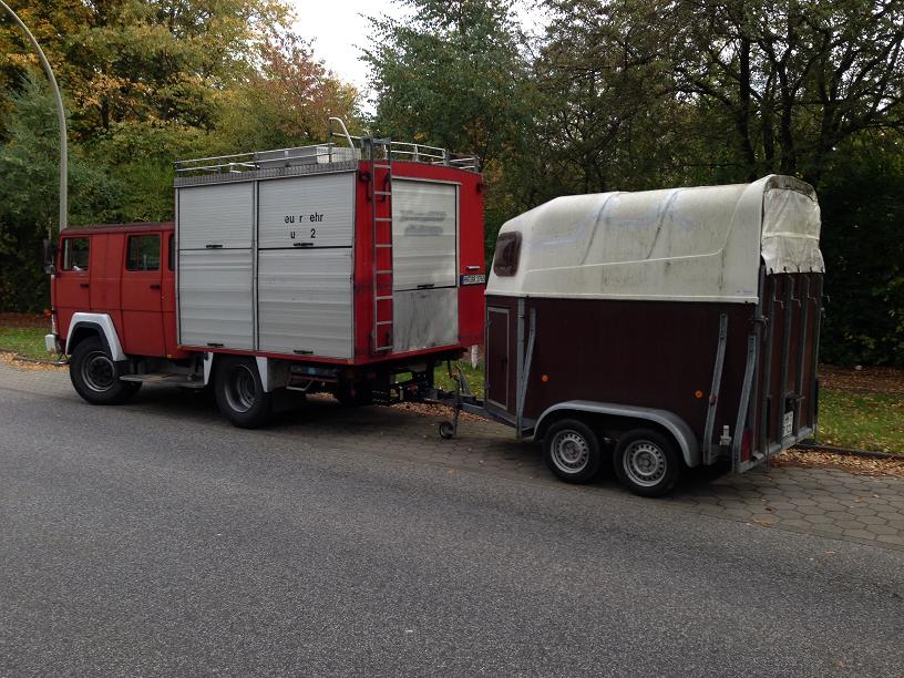

ich hab mal nen Trümmer angebaut, da ist Gelände nur noch bedingt gut
Aber Pferdeanhänger mitnehmen geht super

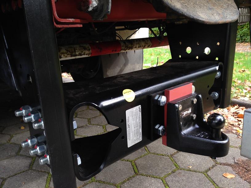

Hi sieht stabil aus :)
Hast du die originalen Nieten der Hecktraverse selbst entfert oder war die geschraubt? Einfach rausgebohrt?
Andreas
Beiträge: 14817
Re: Anhängerkupplung(Kugel) an einem 130 d7 FA
#11 Beitrag von lura » 2014-01-05 14:08:57
Die Original-Traverse war geschraubt, also einfach rausgedreht und längere reingedreht.

@lura
Handelt es sich um den Anhängerbock WUB 3507 von WAP?
Was wird denn sowas kosten?
Danke und Gruß

Beiträge: 14817
#14 Beitrag von lura » 2014-01-06 23:16:29
v_zwo hat geschrieben:@lura
irgendwas bei 500 brutto glaub ich plus der Hunni für den Kugelkopf
War also nicht so billig, da gehen zur Not aber auch mehr als 2 t dran, dann aber mit Maulkupplung D-Wert 70 kN glaub ich
