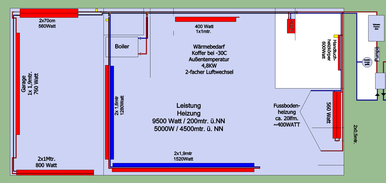

Liebe Forumisten,
es ist zwar noch ein weiter Weg, aber ich plane gerne weit voraus. Heizung im Wohnmobil - wie so oft habe ich mal wieder keine Ahnung, dafür eine steile Lernkurve :lol: .
Mir spukt folgendes im Kopf herum:
  • --Wasser-Fussbodenheizung (evtl. in die Wände hoch gezogen), optional mit dem Motor zu verbinden, evtl. zusätzliches Warmluftgebläse
    -- Gas zum Heizen und Kochen und evtl. Kühlen
    -- leise, frost- und betriebssicher bei größeren Höhen und Minusgraden
Dieses Schema habe ich mir bisher ausgedacht:
Zu meinem Glück wurden hier (und im Womobox-Thema "Heizungsplan OK?" ) schon viele Details zu Heizung, Gas, Wasser und Elektrik zusammengetragen. Trotzdem habe ich noch jede Menge blinder Flecken: welche Komponenten, welche Reihenfolge, welche Verbindungstechniken, welche Ventile, welche Materialen, welche Belastungsgrenzwerte, welche (Temperatur-)Restriktionen, ...?
Das weiss ich alles nicht:
  • --Kann z.B. eine Truma Combi direkt in die FBH eingeschleift werden?
    --Warum gibt es außer Atwood keinen Boiler, der mit Gas, Strom und Kühlwasser beheizt werden kann?
    --Warmes Wasser zum Duschen und für die Heizung muss aus unterschiedlichen Quellen kommen, da in der Heizung Kühlwasser läuft.
    --Wo finde ich eine gute Übersicht über Eigenschaften von Wärmetauschern, Ventilen, Pumpen, ... alles fürs WoMo (24V)?
    --In welcher Reihenfolge platziere ich welche Komponente?
    --Ich brauche nach meiner Denke ein Spezialventil im kleinen Motorkühlkreislauf, sonst muss ich zwei Umschaltventile simultan schalten können.
Würdet Ihr mich bitte auf die richtige Spur setzen?
Danke!
oschi

Der Winter (der vielleicht irgendwann mal richtig anfängt) ist die passende Zeit um eine Heizung zu planen.
- Ein Wasser-Luft-Wärmetauscher im Koffer ist unabdingbar um schnell aufzuheizen. Eine Fußbodenheizung ist zu träge.
- Es gibt keine "Spezialventile". Bei dem Wort "spezial" gruselt es mich immer. Viele Teile, die wir verwenden, sind irgendwie "spezial". Die Türen von deinem Steyr sind Spezialtüren, weil solche von einem Mercedes nicht passen. Was du mit 3-Wege-Ventil meinst ist ein solches mit L-Bohrung. Dein Spezialventil ist ein 3-Wege-Ventil mit T-Bohrung.
- Es empfiehlt sich als Ventile Kugelhähne aus dem Industriezubehör zu nehmen. Manuelle sind besser als motorisch angetriebene, weil man den Motoren nicht trauen sollte (Fahrzeug, Vibration etc.)
- Der Boiler ist keine Wärmequelle, sondern ein Wärmeabnehmer. Er entzieht dem Kühlwasser die Wärme um das Duschwasser zu erwärmen. Umgekehrt funktioniert es nicht bzw. nur sehr eingeschränkt.
- Reihenfolge: Zuerst die Wärmequelle/Heizung, dann der Wasser-Luft-Wärmetauscher, der Boiler und zuletzt die Fußbodenheizung. Die kommt mit den niedrigsten Temperaturen aus.
Jetzt aber zum grundsätzlichen Problem deiner Idee:
Der Motor eine seine eigene Wasserpumpe, vom Keilriemen angetrieben. Der Thermostat im Motor schaltet zwischen großem und kleinem Kreislauf. Nach deinem Bild willst du die gesamte Kühlwassermenge des Motors durch den Aufbau leiten. Das funktioniert nie und nimmer. Schau dir die dicken Kühlwasserschläuche am Motor an. Du müsstest alle Wasserleitungen im Aufbau auch so dick machen.
Es ist besser in den kleinen Kreislauf einen Plattenwärmetauscher zu setzen und getrennte Kreisläufe für Motor und Aufbau zu haben. So kannst du dem Motor die dicken Rohre lassen und im Aufbau mit dünneren Leitungen, z.B. 16 mm arbeiten.
Eine eigene Pumpe für den Aufbaukreislauf hast du ohnehin schon vorgesehen. Dann brauchst du noch ein zusätzliches Ausgleichsgefäß.

#4 Beitrag von Pempler » 2013-12-24 0:31:52
Hi Oschi,
je einfacher eine Heizanlage desto standfester.
Ich habe eine Wasserheizung mein Koffer ist in etwa 20 Minuten auf etwa 25° mit
45 Ltr Warmwasser auf 65-70°... Bei etwa 0° Außentemperatur.
Was in deinem Schema fehlt ist erst mal ein Sicherheitsventil.
Das Ausdehnungsgefäß gehört in den Rücklauf.
Wie Harald schon schreibt ist es nicht sinnvoll ohne Wärmetauscher zwischen Motor und Koffer
Wenn du ein Problem mit zB. einer Undichtigkeit im Koffer hast gefährdest du den
Kühlkreislauf des Motors...
Fußbodenheizung ist schön zu haben du wirst aber fast jedes bisschen Fläche im Koffer zupflastern müssen
um auf die nötige Heizleistung zu kommen.
(Hier bist du auch mal wieder an der Frage was du mit deinem Auto vor hast angekommen)
Das wird dich später beim Möbelbau einschränken.
Wenn Fußbodenheizung würde ich das als Luxusvariante sehen und im begehbaren Bereich was Reinlegen.
Die haupt Heizlast aber über Konvektoren oder Heizkörper decken....
Bei mir ist in Flussrichtung Heizung =>Wasserboiler=> 3 Wegeventil=> im Sommer Richtung Pumpe und Heizung zurück=>
im Winter durch die Heizkörper und dann erst zur Heizung zurück.
Sofort an der Heizung habe ich einen separaten Kreis zu Beheizung des Abwassertanks abgezweigt.
Dies Art erhöht die Aufheizzeit etwas da zuerst immer der Boiler Wärme abnimmt. Ich habe das aber bewusst in Kauf genommen
da meine Heizung mit 11 KW seeeehr großzügig ausgelegt ist.
Grüße vom Andreas :spiel:

@Dieselsurfer: Einen Ofen hatte ich auch mal, das wäre bestimmt der einfachste Weg. Doch ist das leider nicht meiner.
@Nimrod:
  • --Danke für die Zusatzdetails zu den Ventilen, die Richtigstellung der Reihenfolge und die Maßangabe der FBH-Schläuche.
    --Ich gedachte einen mit Gas beheizbaren Boiler als Wärmequelle für die FBH zu nutzen - oder einen mit Kühlwasser beheizten Boiler als Pufferwärmespeicher. Die Brauchwassererwärmung habe ich in meiner Skizze (noch) gar nicht abgebildet.
    --Den großen Kühlwasserkreislauf des Motors taste ich nicht an. Meine Abwärme beziehe ich (wenn - dann) nur aus dem kleinen Kreislauf. Ein Plattenwärmetauscher scheint sich zu empfehlen.

    --Wo muss was für ein Sicherheitsventil zu welchem Zweck hin? Zwecks Frostschutz - Sollte das nicht in Boiler bzw. Heizung enthalten sein? Oder zwecks Druckbegrenzung - Macht das nicht das Ausgleichsgefäß?
    --Meine FBH soll - wie in meiner Wohnung - vollflächig verlegt werden. Das Verlegemuster übertrage ich zur leckagefreien Möbelbefestigung auf den Innenboden.

#13 Beitrag von Pempler » 2013-12-29 14:35:50
Hi Oschi,
der Warmwasserspeicher ist ein Eigenbau... aus Kupfer mit etwa 45 Ltr Inhalt als Wärmetauscher hab ich etwa 7,5 meter 18er CU Rohr eingebracht.
Angeschlossen hab ich den wie einen Heizkörper.
In meinem System ist der Boiler der erste Verbraucher.
Dahinter Zwei Kugelhähne, ist Ventil 1 offen Sommerbetrieb ist Ventil 2 offen Winterbetrieb.
Sicherheitsventil lässt Überdruck z.B. bei einem defekten Ausdehnungsgefäß entweichen.
Ich habe mein Heizsystem mit Solarfluid befüllt somit ist Frost kein Thema.
Nimm dir mal einen einfachen Grundriss deines Ausbaus und sieh mal wie-viel Fußboden da wirklich über bleibt
ohne das die Wärme erst durch Schränke usw muß...
Grüße und viel Spaß beim Planen vom Andreas :spiel:
PS und immer dran denken===> weniger ist manchmal mehr... :blush:
Frag dich auf jedenfall was du mit dem Auto vor hast und wo du hin willst....
Solange Kakaobohnen an Bäumen Wachsen ist Schokolade Obst......

Hallo Oschi,
Deine ganzen 3-Wegeventile versteh ich nicht so ganz.
Da bist Du ja ständig am umschalten...
Ich hab eine Eberspächer M12.
Konvektoren, FB-Heizung und Fittings von Alde.
Wasser kommt von der Eberspächer, fließt durch den WW-Boiler und zurück über die Rücklaufleitung wieder zur Heizung.
Vor dem WW-Boiler zweigt ein Kreislauf mit Vor- und Rücklauf in den Wohnbereich ab, ein zweiter Kreislauf in den Schlafbereich und einer in die Garage. Alle mit Vor-Und Rücklauf.
Diese Kreisläufe regle ich damit:
http://www.taheimeier.de/de-DE/Produkte ... iderstand/
http://www.taheimeier.de/ProductFiles/P ... -4c-hi.jpg
Über die Thermostate lässt sich der Raum auf +/- 1C genau regeln. Absolut perfekt!!!
Bei den Unterteilen solltest Du die mit geringen Widerstand und in 1" nehmen. Da kannst Du dann Aldeschlauchtüllen verschrauben und die Alde WW-Schläuche sauber anschließen.
Wenn ich beide Ventile schließe, ist der Kreislauf zum Boiler offen, sodass kein zu hoher Druck gegen die Pumpe entsteht.
Die Fußbodenheizung hat auch einen Vor- und Rücklauf, allerdings regle ich die FB- Heizung mit einem einfachen Absperrhahn (Alde).
Die FB heizt den Raum wenig, dient eher der Temperierung der Bodenoberfläche. Seeeeeeehr angenehm!!!
Heute würde ich die FB Heizung auch unter den Wasser- und Abwassertanks verlegen!
Im Bad habe ich keine Heizkörper, da hier die Verteilung der Vor und Rückläufe ist und dies ausreicht um das Bad zu heizen.

Bluekat
Beiträge: 1744
Wohnort: 74847 Obrigheim
Re: Heizungskonzept (Gas, Warmwasser/FBH) - from ground up
#29 Beitrag von Bluekat » 2014-09-16 13:20:38
Ghostrider_FB hat geschrieben:
Bluekat hat geschrieben:Wenn du ein System mit Vor- und Rücklauf planst, kannst du die FB-Heizung als Bypass in den Rücklauf einbinden.
Nach dem Abzweig in die FBH ein Absperrhahn, mit dem du die Durchflussmenge regelst, bis die FBH die gewünschte Temperatur hat.
Einmal eingeregelt, dann passt´s for ever.
Rainer
Moin Rainer
nur noch mal das ich es auch verstanden habe. Du hast die FB in den Rücklauf der Radiatoren eingebaut und dann zurück zum Wärmetauscher?
Ich wollte ca. vier bis fünf Heizkreise bei mir einbauen: Radiatoren, FB, Bad, Bouster, Betten, Abwassertank. Alles verteilt über einen Heizkreisverteiler wie bei der FB bei mir zuhause. Ist das zu kompliziert gedacht und geht einfacher?
Die gelben Rechtecke sind die Raumthermostate mit Fernfühler.
Heizkreis "Sitzecke", "Schlafen" und "Bad" einzeln absperrbar.
Ich habe extra keinen zentralen Heizkreisverteiler eingeplant, da bei einem zentralen Heizkreisverteiler relativ viele Rohre für Vor- und Rücklauf verlegt werden müssen...und die geben dann zu viel Wärme ab, die sich nicht regeln läßt.
Rainer
http://bluekatk.blogspot.de/
