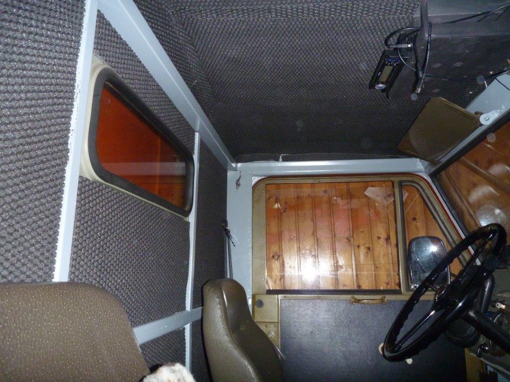

Im Fahrerhaus ist schon vieles gedämmt u.a. alles was angesprochen wurde außer:
Dachluke u. Türen
Wenn ich dann noch Kaiflex über habe, werde ich die Türen noch machen.
Beste Grüße u. vielen Dank
Tobias
P.s. ich glaub was bisher am meisten brachte, war das offene 10cm Loch direkt unter meinem Fahrersitz zu verschließen :angel:
Und was auch wirklich viel brachte waren die Schalthebelmanchetten auszukleiden, bei mir ist sogar die Manchette der Lenkstange ausgekleidet
edit: so eine richtig fette Dämm-Action möchte ich gar nicht machen, das ist ein längeres u. kostspieligeres Projekt. Da gab es schon ein schönes Thema über einen großen Kurzhauber der da richtig aufwand betrieben hat, also wenn ich das richtig machen wollen würde, dann im Sommer, mit Geld u. 1x komplett. Aktuell ist überall was gemacht aber nirgends sehr gut.
Und ich habe eben noch etwas AkustikSchaum u. Kaiflex daliegen, da bietet es sich an, weiter am Provisorium zu hantieren :D

Sooo…nachdem ich im Endeffekt nicht die Motorhaube gedämmt habe….
Aber weil soviel Schwitzwasser durch den Durchgang ins Fahrerhaus gezogen ist u. dort eine kleine Tropfsteinhöhle hinterlies,
habe ich vor paar Tagen den Durchgang mit 2x 9mm Pappel + 2x 19mm Kaiflex verschlossen und…und….definitiv noch ein Grund gegen den Durchgang ohne gescheite Tür…
Seit der Durchgang verschlossen ist, kann ich auf einer abgesperrten Teststrecke, ich nenne sie hier einfach mal Autobahn, bei ca. 75-80km/h mit dem Handy telefonieren…
Gut Musik hören (als vgl. MacBook auf Beifahrersitz Musiklautstärke-Balken 7 von möglichen 10 "The Doors")
Find ich schon richtig cool :rock:
Ich kann jetzt sogar Hörbücher hören…während der Fahrt auf der Teststrecke…find ich phänomenal…
Ich glaub ich bin noch nie so entspannt mit Zora über die Autobahn gefahren…
Aber da fiel mir auf, wie laut doch die Reifen sind…. :lol:

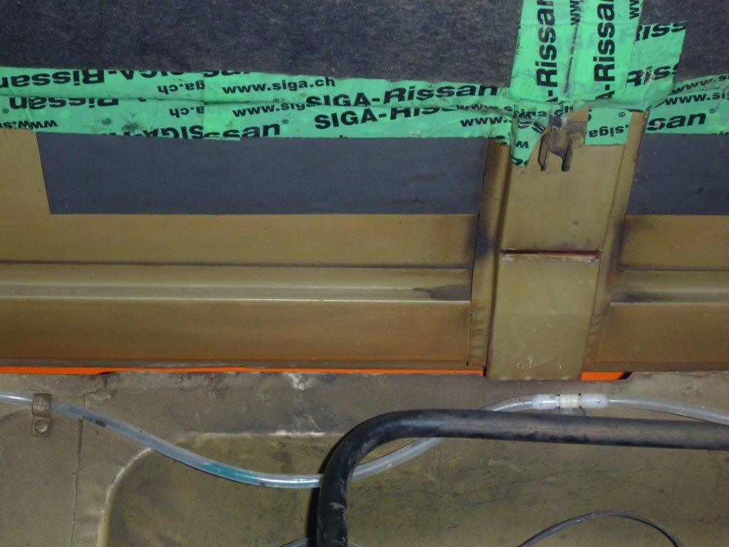

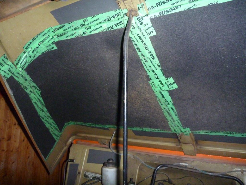

Meinen Motoraum will ich nun mal "richtig" angehen…
Deshalb ging am Sonntag die Bestellung raus..
http://www.aixfoam.de/akustikschwerfolie-sh0131
http://www.aixfoam.de/schwerschaum-abso ... ten-sh0081
Ich bin gespannt u. werde berichten..

#27 Beitrag von TobiasXY » 2014-09-10 11:36:13
Es hat länger gedauert als vermutet :angel:
Die Motorhaube bringt definitiv was, klar ich kann keine Daten vorweisen, aber es brachte echt ordentlich was…
Aber weil mich heute Morgen die Arbeitslust packte und gleichzeitig der Schlag traf, hier eine kleine Warnung:
DÄMMT EUREN FUßBODEN NICHT MIT EINEM MATERIAL WELCHES WASSER AUFSAUGEN U. SPEICHERN KANN
Danke lieber Vorbesitzer meiner Zora für diese DUMMHEIT... :wack: :wack:
Rost sagt mir Hallo…ärgerlicherweise war ich ebenso dumm u. lies das fast 3 Jahre drin... :wack: :wack: ahhh….ich könnte so freudig kotzen….

zur effektiven Schallbekämpfung muss man wissen, dass es sozusagen zwei Arten Schall gibt: Luftschall und Körperschall. Luftschall ist Gebrüll, was frei durch die Luft (Schallwellen) übertragen wird. Das kann man mit auf die zu dämpfenden Frequenzen abgestimmtem Material (Noppenschaum, Teppich, dicke Wolldecke etc.) mindern, indem man die Schallwellen zwingt, durch das Dämpfungsmaterial zu laufen und die akustische Energie dort in Reibung/Wärmeenergie umzuwandeln.
Körperschall sind mechanische Vibrationen, die vor allem über starre Teile übertragen werden: der Motor rappelt am Rahmen, der regt das Fahrerhausblech zum Dröhnen an. Auch beim Körperschall sollte man erst die lärmenden Frequenzen ermitteln, dann kann man versuchen, die schwingenden Teile passend zu bedämpfen. D.h. man muss die mechanische Schwingung des Blechs verringern. Mit einem aufgeklebten Noppenschaum oder 2mm Bitumenfolie funktioniert das nicht wirklich. Im Bodenbereich des Fahrerhauses helfen schwere (sandgefüllte) Matten. VW hatte das z.B. beim Golf II unterm Teppichboden des Fussraums vor den Vordersitzen so gemacht: Flache graue Plastikbeutel, die in kleine Fäche eingeschweisst Sand enthielten. Damit wurde das Bodenblech wirksam beschwert, die Vibration wurde geringer und die Schwinungsenergie zusätzlich durch die Reibung in den Sandpäckchen aufgebraucht.
Meistens hat man es im Fahrerhaus mit beidem zu tun: Luftschall und Körperschall. Gegen Luftschall hilft die schon erwähnte Abdichtung aller Löcher. Wenn man da etwas mehr als nur Panzertape nimmt, dann wird das schon deutlich ruhiger im Lärmspektrum, besonders die hohen Frequenzanteile kann man damit gut bekämpfen.
Beim Körperschall wird es schwieriger, hier muss man experimentieren und meist hilft nur richtig Masse aufzubringen. Mit ein paar Millimetern Bitumenfolie ist es da meist nicht getan.
Was häufig unterschätzt wird, sind die "schallharten Flächen" im Fahrerhaus, also die Fenster. An den harten Glasflächen reflektiert es den Luftschall perfekt - vor allem die mittleren und hohen Frequenzen. In unserem Mog hat es erstaunlich viel gebracht, eine 5cm Schaumstoffmatratze hinter den Sitzen quer vor die rückwärtigen Fenster zu klemmen - es ist im Kopfbereich sofort spürbar gedämpfter. An Windschutzscheibe und Seitenscheiben empfiehlt sich diese Massnahme allerdings nicht...
Zum Gehörschutz: Die StVO untersagt Gehörschutze (-ütze?, -ützer?) ja nicht explizit. Zumindest ein aktiver Gehörschutz mit "noise cancelling" sollte eigentlich StVO-konform sein.
