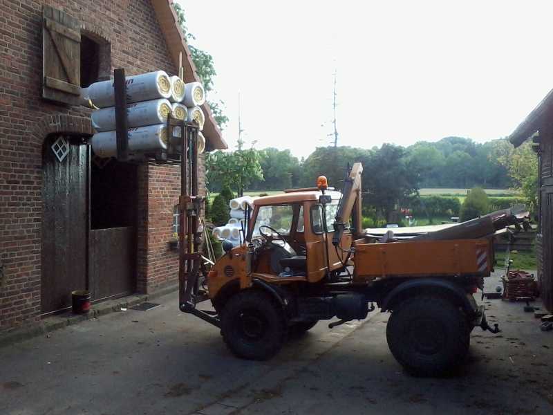

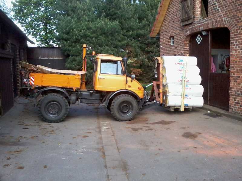

Wrad
Beiträge: 53
Registriert: 2011-01-25 13:37:47
Wohnort: 45721 Haltern am See
Re: Stapler oder Ameise oder Hubwagen oder was sonst?
#14 Beitrag von Wrad » 2013-11-28 15:43:34
Also ich mach das Normalerweise so:

@ Wrad, dann weiß ich ja, wen ich anrufe, wenn ich nächstes mal in Sinsen was zu Stapeln habe.

@wrad Angeber.

Iveco-Magirus 90-16
MB 515 Minisattel
