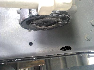

- Der Druckregler der Bremsanlage ist stark ölig gewesen nach der Fahrt.Siehe Bild ( Normal ?)

bei meinem Magirus scheidet der Lufttrockner auch ordentlich Öl ab, das ist ja sein Job.

Das Öl könnte vom Luftpresser kommen. Im Schlimmstenfall Kolbenringe undicht, ist kein Hexenwerk so einen Kompressor auseinanderzunehmen.
Ich würde das erst einmal reinigen und weiter beobachten.
Was kommt aus dem Kessel? also aus der Entwässerung? ÖL oder Wasser?

Fast vergessen, auf dem zweiten Bild sind Pfeile.
Gelb ist mein undichter Luftschlauch.
Rot ist der Bremslichtschalter ??
Grün müsste dann noch der Geberzylinder der Kupplung sein.
UND
Die Bremsschläuche sind mit dem Kunstoffkram umschlossen. Sind die also schon eher Neu oder noch der org. Zustand ?
Wenn alt, wo habt ihr eure Bremsschläuche her, außer bei Iveco natürlich ?
Grüße Rene

alles etwas versifft, aber soweit sehe ich keine Probleme.
Das mit dem Luftverlust habe ich so jetzt nicht kapiert, wo ist der?
Das mit dem Schlauchplatzen und Motorschaden war beim Hanomag, wenn beim Magirus der Schlauch platzt, gibbet feuchte Füße.
Das Lenkgetiebe löst sich an den Schrauben, oder die ganze Halteplatte löst sich.- Nachziehen /Festziehen
Die Schläuche würde ich mal saubermachen und genau hinsehen.
Die Plastikummantelung könnte von neuen Schläuchen kommen, da war jemand zu faul, oder absicht, die Verpackung abzumachen.
So verrostet wie der Kupplungsgeberzylinder aussieht, wurde der mal neu gemacht.
Wenn kein Frostschützer verbaut, kann man natürlich kein Frostschutz nachfüllen.
Wasser im Druckluftkessel ist völlig normal, sollte man nach jeder fahrt entwässern, besonders nach Nebelfahrten oder hohe Luftfeuchtigkeit.
Das Schild vom VTG ist oben. D.H. du krabbelst unters auto, schiebst dich zwsichen der hinteren Kardanwelle (von der HA)und Befestigung des VTG nach oben und schaust auf eine (versiffte) aufgenietete Platte. Darauf steht die Übersetzung.
Es sieht so aus, als wenn eine Rücklaufleitung(Motor) etwas undicht ist.
Die anderen Flecken könnten auf eine Entlüftungsaktion hindeuten.
Mach mal alles etwas sauber und fahre--beobachten.

der Luftverlust in an dem Schlauch, welcher auf dem zweiten Bild mit einem gelben Pfeil versehen ist. Muss die Leitung zur Motorbremse, also den Auspuffklappen sein.
Die Bremsleitungen werde ich mir nochmal genauer anschauen müssen, hätte ja sein können, das einer gleich Schreit....die sind ALT da Erstausstattung :blush:

Sieht gar nicht so schlecht aus, Öl verhindert Rost. Einspritzdüsen wäre bei mir weiter hinten, Mein Magirus verbraucht mit den neuen Düsen mehr Diesel. WEnn er gut läuft, erst mal so lassen.
Bremsleitungen entrosten und sehen wie viel noch da ist. nur Öberflächenrost oder Lochfras. Danach dann die Wichtigkeit einstufen. Neu kann bei Bremse nie schaden. Das ist die Lebensversicherung.

jau, sieht so aus wie das Bodenventil für die Staudruckklappe.
Schlauch ausbauen, zum Schlauchfritzen und neuen machen lassen. Die Anschlüsse kannste wiederverwenden, sind nur eingepresst.

noch zwei Bilder, ein Anblick hat mich erfreut....... :dry:
Die neuen Schläuche liegen bereits aus der Werkbank ;-) und werden nach Sanierung der Bodenbleche verbaut.
Der Luftsensor an dem Bodenventil ist anscheinend für das Anhängerbremsventil, welches ich heute gefunden habe.
Wo kann ich das Anhängerbremsventil am besten Abklemmen bzw. dicht machen. Dann kann das schonmal raus.
Habe dazu ein altes Thema gefunden, nur wurde das WISSEN darum anscheinend per PN ausgetauscht.
