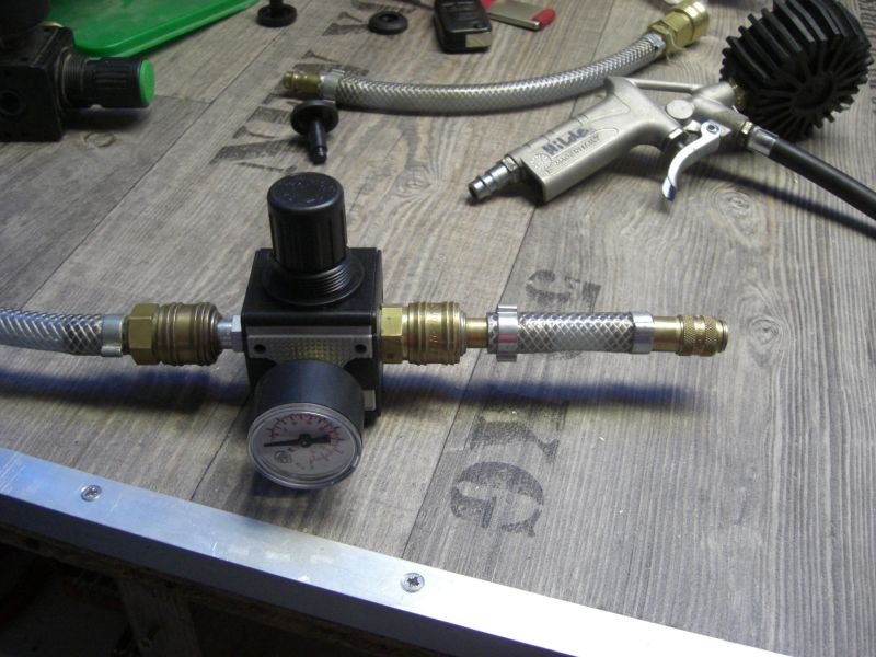

Ich habe um den Sekundärdruck aufzubauen ein Druckregler wie dieser: KLICK
Der funktioniert auch wie ich mir das vorstelle!
Allerdings benötige ich noch eine Möglichkeit das Sekundärsystem auf einen bestimmten Druck abzusenken. z.B. 2 Bar

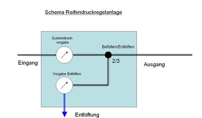

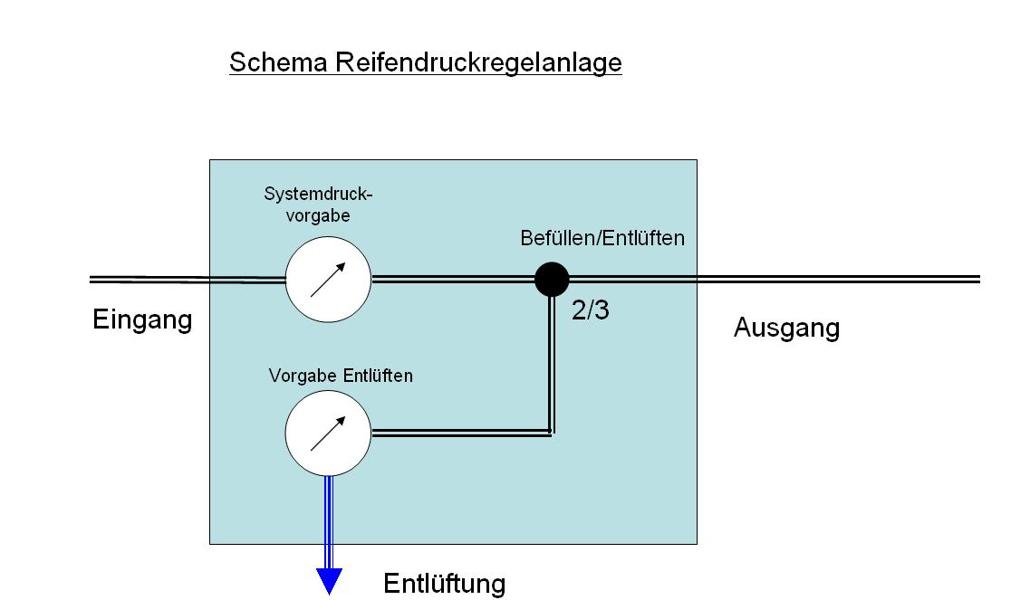

Ich habe hierfür mal ein Schema gezeichnet:
Der o.g. Druckregler hat eine automatische Entlüftung bei Überdruck auf der Sekundärseite! Diese Entlüftung ist aber so gering, dass das Ablassen des Reifendrucks von 5,5 Bar auf 2 Bar Stunden dauern würde! Daher suche ich eine Armatur mit der ich die Luft mit großem Querschnitt ablassen kann und bei dem gewünschten Druck das Abblasen beendet!
Ich habe das mit einem baugleichen Regler versucht, das funzt aber nicht! Ich vermute, dass die Regelung nur in einem "geschlossenen" System funktioniert!

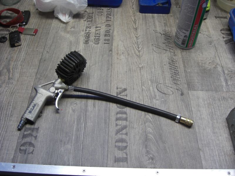

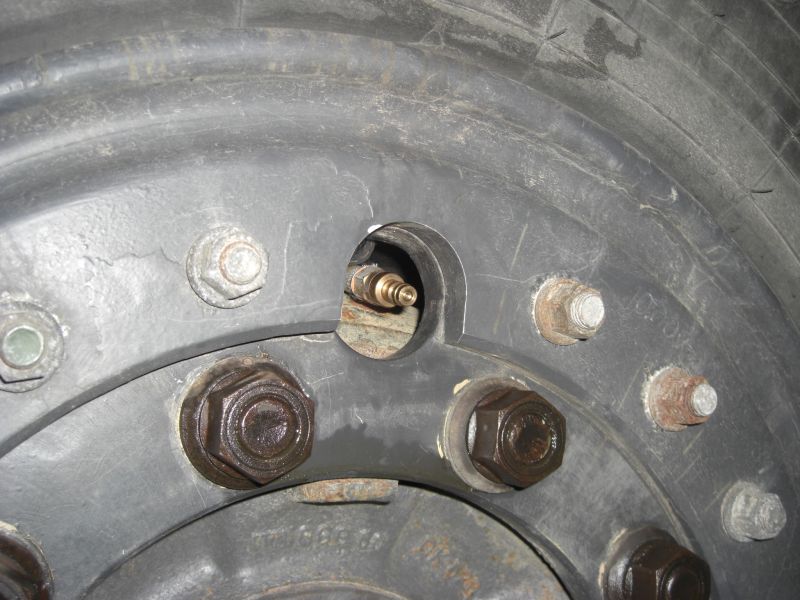

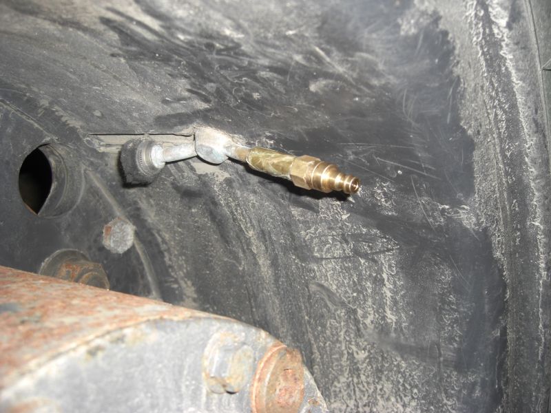

Nachfolgend habe ich noch ein paar Bilder von den Ventilen.

Ich habe im Reifenfüllkreis einfach einen Kugelhahn gesetzt mit dem ich die Luft ins Freie ablassen kann. Ok, ist nicht automatisch aber schnell und für alle 4 Reifen gleich.
Wenn du es automatisch haben willst kannst du das evtl. mit einem einstellbaren Sicherheitsventil erreichen.

ja, das wäre dann einfach, wenn ich den 2/3 Wegehahn öffne und zwischen Hahn und Auslaß kein Druckregler sitzt!
Ich habe dann nur keine Kontrolle wieviel Luft schon raus ist! Ich könnte ein Manometer in die Ausgangsleitung setzen und müsste den Ablassvorgang aber immer überwachen! Gerade das will ich vermeiden!
Btw, hat der KAT eine Reifenfüllanlage???

Hi Chris , ich pers. würde das mit einem einstellbaren DBV in Verbindung mit einem 3-Wegehahn lösen.
Hier z.b. https://www.aircom.net/uploads/aircomdo ... 8-7-DE.pdf

Hi Chris , du kannst auch einfach ein normales, einstellbares Überströmventil aus der Druckluftbremsanlage in Verbindung mit einem Manometer nehmen. Sio Dinger bekommst du gebraucht beim Schrotthändler für ganz kleines Geld.
edit: ...oder beim Luft ablassen ein wenig mehr Zeit investieren und sowas https://www.landefeld.de/artikel/de/dru ... VU+01%2d10 kaufen.

Wo hast Du die Ventiladabter und den dazugehörigen Füllschlauch mit Manometer her?

ich würde einen Schnellentlüfter zwischenschalten. Beim Füllen schließt er automatisch, senkt man den Eingangsdruck, so entlüftet das Ventil sehr schnell den Reifen nach außen bis auf den am Eingang anliegenden Druck.

Gehen wir davon aus, du willst den Reifendruck absenken, dann stellst du an deinem Druckregler den gewünschten Druck ein, das Ventil entlüftet solange ins Freie, bis der am Druckregler eingestellte Druck erreicht ist und schließt dann.
Willst du den Druck später wieder erhöhen, stellst du am Druckregler den neuen Druck ein, die Reifen werden dann halt wieder auf den gewünschten Druck gefüllt, am Ventil brauchst du nichts zu tun. Die Ventile sind so zu tausenden in der Welt verbaut und funktionieren ohne jegliche Wartung, in unseren Anlagen bis zu 2000 mal am Tag.
Gruß Helmut

an meinem Kompressor ist es nicht möglich, den Druck am Druckregler geringer einzustellen, wenn keine Luft abgenommen wird.
Dafür muss ich erst den Regler auf einen kleineren Druck einstellen (der dann nicht am Manometer angezeigt wird), dann etwas Luft abnehmen und kann den Druck dann auf den gewünschten Wert erhöhen.
Das müsste hier genauso sein, oder nicht?
Dann wäre eine Kombination aus 3/2-Wege- und 2-Wege-Hahn zwischen Schnellentlüfter und Reifen sinnvoll.
Der 2-Wege-Hahn um die Reifen abzusperren und davor der 3/2-Wege-Hahn, um die Leitung hinter dem Schnellentlüfter entleeren zu können.
1. Reifen absperren
2. Druckregler auf geringeren Druck einstellen
3. Ausgang des Druckreglers entlüften
4. Ausgang wieder verschließen
5. Druckregler auf den gewünschten Druck einstellen
6. 2-Wege-Hahn zum Reifen wieder öffnen
7. Der Schnellentlüfter senkt den Druck in den Reifen auf den am Druckregler eingestellten Wert ab.
Olaf

Da müsste das dann doch wie folgt verschaltet werden:
A = Ausgang zu den Reifen
P = Eingang vom Druckregler
R = geht ins Freie
Wie Olaf aber schon bemerkt hat ist mir nicht klar wie ich dann von 5 bar auf 3 bar absenken kann!
Vor dem DR stehen 8,5 Bar an, ich stelle diesen auf 3 Bar ein und schließe dann meine Reifen an! Wenn das System hinter den DR ohne Druck ist sollte das dann klappen!!!
Aufpumpen erfolgt dann gleich. Problematisch ist es nur dann wenn hinter dem Schnellentlüfter 5 bar vom vorhergehenden Aufpumpen im Primärkreislauf stehen! Dann verhält es sich vermutlich wie Olaf beschreibt! Oder haben wir einen Denkfehler!?!?
Ich würde mir sowas KLICK besorgen! Sollte eigentlich für einen 600 ccm Luftpresser ausreichen!
Grüße Chris

hier mal ein Bild von Festo, da sieht man die Funktion besser. Der Schnellentlüfer regelt auf den am Anschluß 1 anstehenden Druck. Die scharze dargestellte Manschette arbeitet als Kolben und schiebt sich beim Füllen (Druck an 1) bzw Druckgleichgewicht nach oben und dichtet Ausgang 3. Sinkt der Druck bei 1, schiebt sich die Manschette nach unten und gibt Ausgang 3 frei, bis wieder Gleichgewicht herrscht.
Die Dinger gibt es in verschiedenen Größen, bei G1/2 geht schon richtig was ab. Die Zylinder, bei denen sowas verbaut wird solle ja schnell einfahren, ohne die gesamte Luft erst durch das ganze Leitungssystem bis zum Ventil abbauen zu müssen. Der limitierende Faktor dürfte wohl dann das Reifenventil sein.
Edit: ich würde mindestens für jede Achse eins vorschlagen, bei G1/4 ist die Durchlassmenge 1200l/min, pro Achse das Volumen dürfte pro Rad und bar ca 300l sein.
Wenn du auch für jede Achse ein Druckminderer verwendest kannst du in der Zwischenzeit eine Kaffee trinken oder eine Kippe durch die Zähne ziehen, einfach nur anschließen und wenn fertig abklemmen, egal ob Luft raus oder rein :smoking: .

Schnellentlüfter ist genau das Ding welches du suchst zur Erklärungs wies funktioniert:
Es stehen 5 bar vom Aufpumpen an.
Du dreht am Druckregler auf 2 bar runter -> die Leitung bis zum Schnellentlüfter fällt auf 2 bar (Sekundärentlüftung des Druckreglers).
Der Schnellentlüfter lässt den Reifen bis auf 2 bar ab.
Dass das ganze schnell geht sollte der Schnellentlüfter direkt nach der Kupplung der Versorgungsleitung eingebaut werden noch vor dem Schlauch.

Hi Thomas, die Adapter haben wir aus Messing selber gedreht! Das Gewinde von den Ventilen ist ein VG8 = M8×0, 79.
Die Gewindebohrer sind sauteuer! So haben wir M8 ×0, 75 genommen. Abgedichtet wird eh mit Teflonschnur!

der (für mich) "richtige" Gewindebohrer ist ein UNEF 5/16" x 32 der stimmt mit den Durchmesser nicht 100% überein (2/10mm größer) dafür stimmt die Steigung. ich werde berichten wie es passt oder obs pfeift wie ein Teekessel.
LG Thomas

der Außendurchmesser von UNF 5/16x32 kommt als Muttergewinde bei Ventilgewinden genau aus. Zum Abdichten Locetide drann und gut. Das Teflonband kann sich bei nicht richtig sitzendem Gewinde kann infolge der Fliehkraft einabreiten und zu einer schleichenden Leckage führen.
Prinzipell würde ich aber über EM-Ventile mit VG12 nachdenken.

Ich nehme das Loctite55 zum Dichten! Zudem habe ich eine Reifendrucküberwachung eingebaut um eben auch schleichende Plattfüße zu bemerken daher bin ich relativ entspannt was das anbetrifft!
Noch was zu der Dimensionierung. Ich fahre mit 12x1,5 mm Tecalan an den Druckregler der Druckregler und die weiteren Komponenten haben 1/4" bzw. 12 mm Festo-Verbinder dann fahre ich zur VA/HA mit je 10x1 mm weiter und zum entgültigen Rad mit einem 8x1 mm da ich am Ende den Flaschenhals VG8 habe ist der Durchmesser weniger als 5 mm von daher denke ich ist alles eh begrenzt. Zu dem schafft mein Luftpresser 600 L/Min und wenn ich meine 14:00R20 von 3 auf 5 Bar aufpumpen muss dauert es eben! Ich bin ja im Urlaub! :cool:
Ich habe nun alles bis auf den Schenllentlüfter daliegen und werde nun nicht mehr umplanen und die Dimensionen ändern! Das ganze Zeug hat eh schon viel zuviel gekostet! Ah und ich habe eine Kundennummer bei einem Partnerbetrieb von Landefeld, da bekomme ich zw. 10 und 35% auf den Katalogpreis!
@ Henk, Danke für den Hinweis. Ich gehe davon aus, dass ich im Winter keine Luft ablassen muss! Sondern nur im Sand. Klar da kanns auch kalt sein! Aber das Risiko gehe ich ein! Ich kann im Notfall dann immer noch die Verbindungsschläuche zu den Reifen trennen!
Das Ganze ist ein statisches Sytem, also nur im Stand zu betreiben, daher ist das Risiko nicht so groß als in einem beweglichen System!
Also muss ich nach "Druckregler mit Sekundärentlüftung" suchen. Danke.
Olaf
unihell
Beiträge: 2778
Wohnort: am Caput Limes
Re: Suche einen speziellen Druckregler
#29 Beitrag von unihell » 2013-12-19 15:43:58
Hallo Olaf
der Druckregler besitzt eine Entlüftung, sonst wäre es nur ein Druckbegrenzungsventil.
Wenn du dem von Chris gesetzen Link folgst, findest du bei der Detailbeschreibung
Ausführung: rücksteuerbar (mit Sekundärentlüftung)
Automatische Entlüftung bei Überdruck auf der Sekundärseite
Drehst du das Ventil runter, so herrscht logischerweise auf der Sekundärseite ein Überdruck im Verhältnis zum eingestellten Druck.
Der auf dem Bild 2 gezeigte Druckregler ist von Bosch-Rexroth, und besitzt dieses Ventil.
Gruß Helmut
http://grasdorf-raeder.com/html/2008/zu ... ntile.html
Vielleicht hilfst jemand.
Gruß Andi
