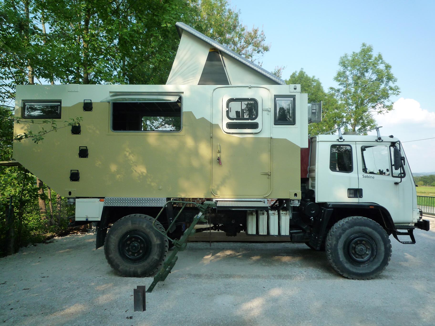

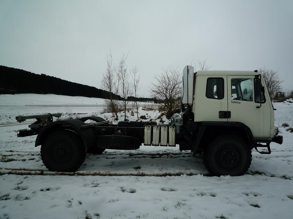

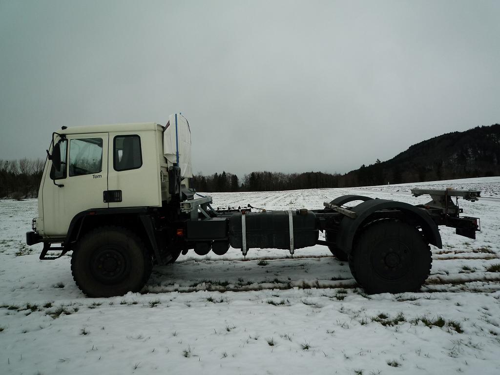

Zum Leergewicht mit Zwischenrahmen muß ich dem Lutz widersprechen. (Wir kennen uns)
Meiner hat mit Zwischenrahmen, 300 l Tank voll und 2 Personen 5380 kg. (siehe Bild)
Aktuell bringt er 6650 kg auf die Waage. Mit zusätzlicher Karkasse, Gasanlage und Therme. (Bild 2)
