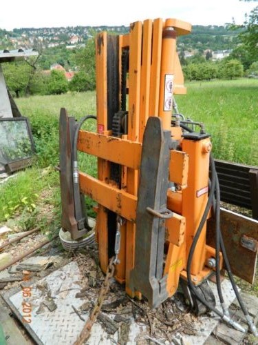

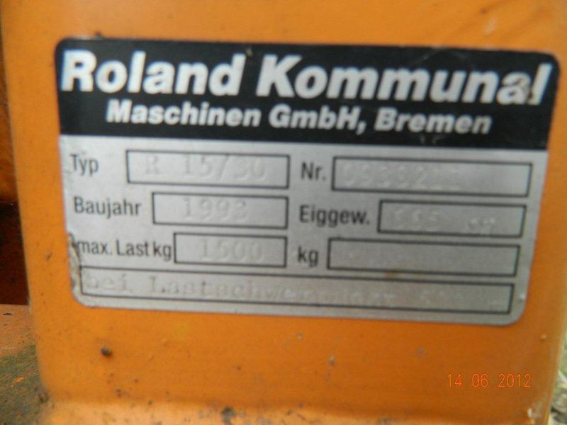

ich hab mal wieder ein kleines Problemchen.
Für meinen Unimog habe ich mir einen Vorbaustplermast Typ 15/30 der Firma Roland Kommunal aus Bremen gekauft. Leider waren die entsprechenden Unterlagen nicht mit dabei! Die Firma selbst gibt es nicht mehr, von da bekomme ich also nix mehr.
Hat jemand von Euch auch so ein Teil mit den Unterlagen, oder kennt Ihr jemanden der eins hat?
Noch besser wäre, wenn jemand bei der Firma gearbeitet hätte und noch Unterlagen hat!
Im Unimog - Forum bin ich auch nicht weiter gekommen. Nur der Name Franz Volbert aus Bremen Oberneuland, der wohl mal die Teile Vertrieben hat, vieleicht kennt ihn ja jemand persönlich. Im Telefonbuch gabs auch keinen passenden Eintrag.
Google bringt auch nicht wirklich was!
Also liebe Bremer aus dem Forum bitte für mich!
Gruß Denis

für den öffentlichen Straßenverkehr braucht es eine Abnahme, das hab ich schon beim TÜV herausgefunden. Am meisten geht es mir um die sichere Handhabung, ob es vielleicht eine spezielle Abstellvorrichtung gab um den Mast sicher zu lagern, wenn er nicht angebaut ist. Einfach mit den Gabeln unter eine beladene Palette fahren geht auch nicht, weil ich dann mit Hilfe des Abfahrens der Stützräder die Fanghaken nicht mehr aus den Fangtaschen am Unimog heben kann.
Dazu kommt das er wahrscheinlich eher für die größeren Unimogbaureihen vorgesehen war und ich die Fanghaken etwas tiefersetzen muß, da der Neigezylinder in Moment noch am Rahmen etwas aufsitzt.
Denis
