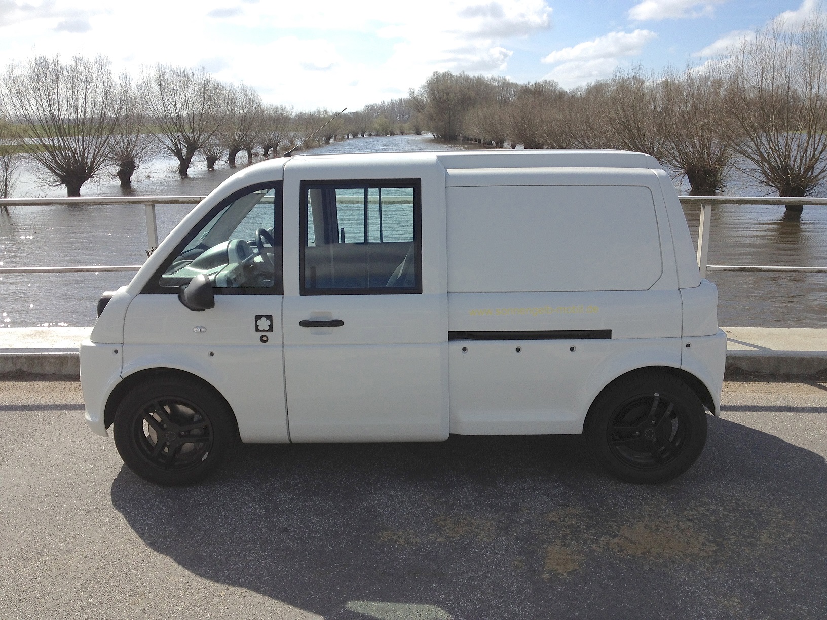

Guten Abend, habe gerade eine Entdeckung gemacht die micht nicht mehr losläßt.
Code: Alles auswählen
http://suchen.mobile.de/auto-inserat/andere-andere-mia-100-voll-elektrisch-fahren-heidelberg/175841473.html?lang=de&utm_source=DirectMail&utm_medium=textlink&utm_campaign=Recommend_DES
Bin schon eine Weile auf der Suche nach einem Elektro Mobil.
Ich fahre viel kurze Strecken, über den Tag verteilt, Motor immer kalt, habe aber meißt etwas zu transportieren.
Von Kindern über Hund, Zementsäcke.... irdend etwas ist immer dabei.
Für schwerere Transporte gibt es noch andere Fahrzeuge.
Der Anteil an Fahrten mit wenig Gewicht überwiegt aber.
Was denkt ihr über Mia, ist das was haltbares - insbesondere die Batterien.
Ansonsten kann ja an so einem Teil nicht viel kaputt gehen - oder???
Wer hat Erfahrung mit seinem Teil oder kennt sich aus ?
Schönen Abend

#5 Beitrag von Alexander » 2013-04-17 10:04:28
Das Ladegrät muß intern sein, da man es einfach an eine 220V Steckdose anschließt.
Es gibt zwei verschiedene Batterien.
Mit der 8 kwh Batterie soll es 80 km weit kommen. Die Batterie soll in 3 Stunden wieder voll geladen sein.
Mit der 12 kwh Batterie soll es 120 km weit kommen und braucht 5 Stunden zum laden.
Über Zuladung habe ich etwas in der Preisliste gefunden, die ich mir zusenden ließ.
Die größte Zuladung hat die Version mit einem Sitz - 420 kg incl. Fahrer.
Die Version mit 4 Sitzplätzen darf noch 320 kg incl. Fahrer transportieren.
Das Leergewicht schwankt zwischen 765 kg und 850 kg - je nach Ausstattung.
Die 12 kwh Version kostet gegenüber der 8 kwh Version 4500,- € Aufpreis.
Mia gibt auf die Batterie 3 Jahre oder 50.000 km Garantie.
Die Frage der Fragen - wie lange hält die Batterie?
