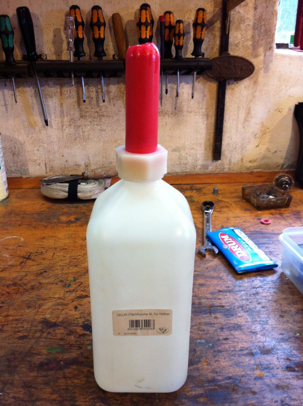

Passt genau in die Nachfüllöffnung! 2 Liter passen rein und in 2 Minuten sind die Achsen wieder voll! Eigentlich zum Kälber Tränken mit Milch und in jedem Landmarkt für € 5,- zu haben

Wenn man jetzt noch wüßte, welche Brücke auf der Achse liegt.
Ich kenn Vorder.- und Hinterachse, Lenkachse, Liftachse, aber Achsbrücke :search: ist mir ein Rätsel.

Echt jetzt? So wird das Schmiedeteil zwischen den Radnaben in Magirus Bedienungsanleitungen gerne genannt...

#4 Beitrag von Bodo Magirus FM 130 » 2013-03-04 8:30:01
Jupp, genau! Wüsste es aber auch nicht wenn es nicht so in meinem superschlauen Betriebsbüchlein stehen würde! :-)

gute Idee aber ich sehe gerade den nächsten Futtermittelskandal kommen.... GL5 im Kalb :lol:
Das macht nichts in Deutschland, da kommen noch 5 Kälber dazu und die Werte stimmen wieder. :blush:
