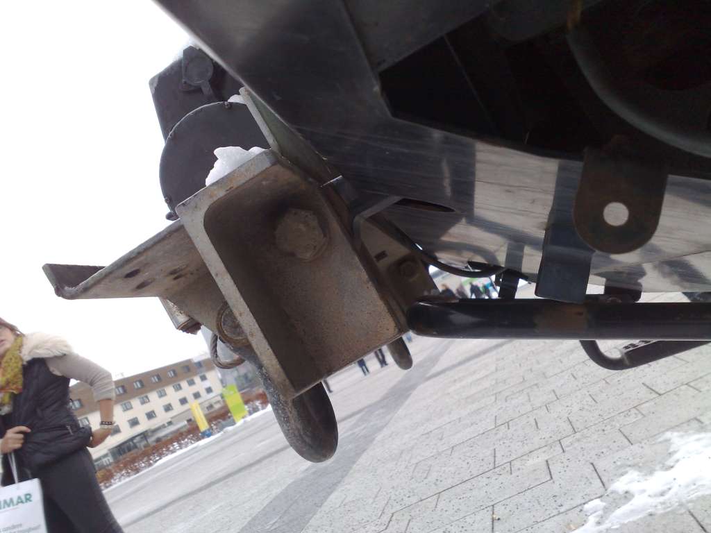

Re: Scherkraft Schrauben
Ich hab gerade nach langem suchen ein Bild bei mir gefunden, wo auch eine Schraube auf Scherkraft verbaut ist ..... Auto stand mal auf einem Treffen.
So in etwa stelle ich mir das vor ....... das muß doch auch mächtig was aushalten, wenn da ne Winde zieht ....
die schraube wird nicht auf scherung belastet
die "drückt" die beiden verschraubten teile praktisch zam und die kraft wird dann über die reibung der beiden teile übertragen
sag doch einfach wie groß die auftretende querkraft ungefähr sein wird
die 267kn scherrkraft könnten passen
jedoch legt man eine schraubenverbindung eigentlich nie auf scherrung aus, da keine dauerfestigkeit gegeben ist
du hast ne riesige kerbwirkung durchs gewinde und bei wechselnden belastungen bricht dir die schrauben schon bei weitaus geringeren lasten
