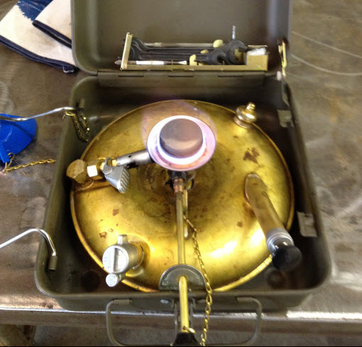

Hab mir für ne Aussenkochstelle nen Heinze Dieselkocher vorgestellt.
Bei der Inbetriebnahme hat es aber nicht so gefunzt.
Hat vielleicht jemand aus dem Forum auch so ein Teil.????
Würd mich über ne Rückmeldung zwecks Austausch freuen.

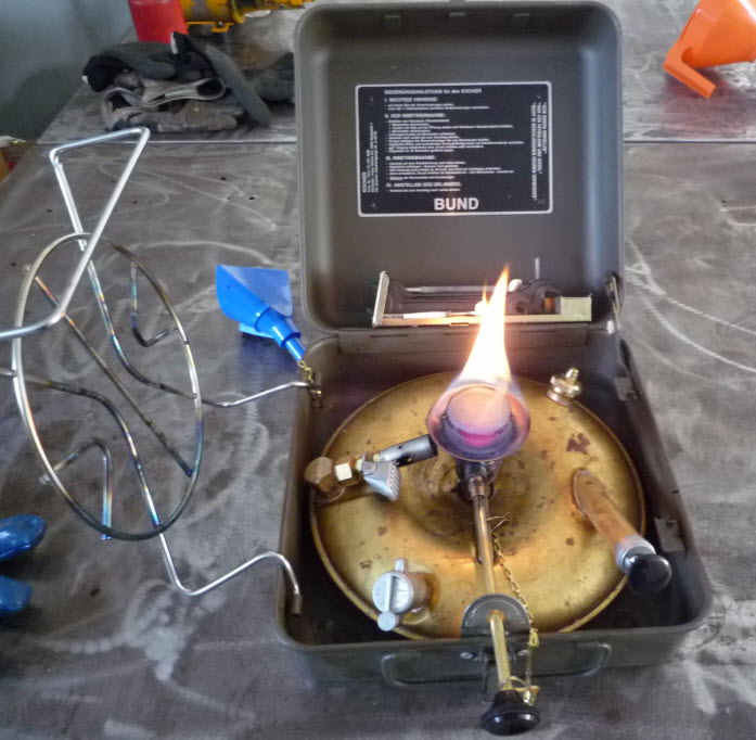

habe ich, auch schon in Betrieb genommen. Zuerst hat es nicht so gefunzt war wohl
ein wenig verrust aber nach Reinigung und Betrieb mit Petroleum durchaus akzeptabel. Der Start ist ein wenig kompliziert. Du mußt unbedingt dafür sorge Tragen, dass der
kleine Flammenwerfer lange genung die Pfanne aufheizt. Erst dann darfst Du langsam
den Hauptbrenner aufdrehen. Und wenn der dann "läuft" (wenn richtig vorgeheizt ist
das recht schnell) dann kannst du den Vorheizer schließen und das Ding läuft von alleine.
Bin eigentlich ganz zu frieden, nur der Anheizvorgang ist ein wenig wild und man kann
sich recht schnell die Finger ansenken.
Vorsicht ist natürlich geboten wenn Du einen zweiten Startversuch unternimmst,
von wegen exposionsfähige Gase die aus dem Vorbrenner rauskommen. Wichtig ist
dann ein langes Stück Holz (Streichholz oder Feuerzeug ist da ehr ungeeignet) was schon
brennt und etwas Wärmeenergie mitbringt, sonst bläst Dir der Vorwärmer das Feuerchen
aus und Du hast nur Dampf (Petroleumdampf).
Im Betrieb aber recht unkomplizert.

Habe das Problem, dass ich keinen Druck aufbauen kann, da beim Pumpen
Schon Diesel aus der Düse unter dem Brenner entweicht und nach oben spritzt.
Hast du die normalerweise dazu gehörende Instandsetzungsanleitung?
Ich kann im Moment keine Flamme erzeugen.
Gruß aus der Saarpfalz. Ralf
Danke für die schnelle RÜ.
