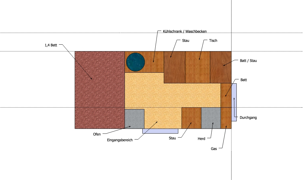

Ich würde das Ofenrohr durch die Rückwand führen. Dach finde ich nicht optimal.
Re: Ofenrohr seitlich angebracht?!?!
Das wäre auch meine liebste Lösung, geht aber von der Platzaufteilung nicht bzw. ich finde einfach keine gescheite Innenraumaufteilung wo das praktikabel wäre.

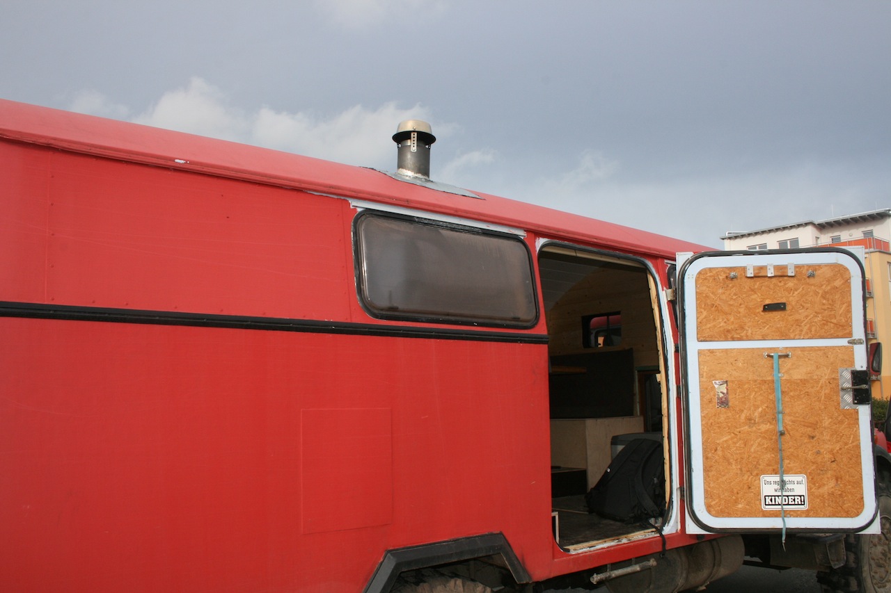

Mein Ofenrohr geht auch nach oben raus, hab die Durchführung nach der Toplicht Dachdurchführung nachgebaut, weil es mir auch zu teuer erschien, aber wenn ich so die Zeit betrachte, bis alles fertig geschweißt war und das Material, ist das nicht so teuer.
Ein Loch im Dach ist doch auch schnell wieder zu gemacht, wenn es nicht mehr gebraucht wird.
Bei uns haben wir die 9 Grad-Variante gewählt . Ich denke daß in deinem Fall aber 6 Grad vollkommen ausreichend sind .

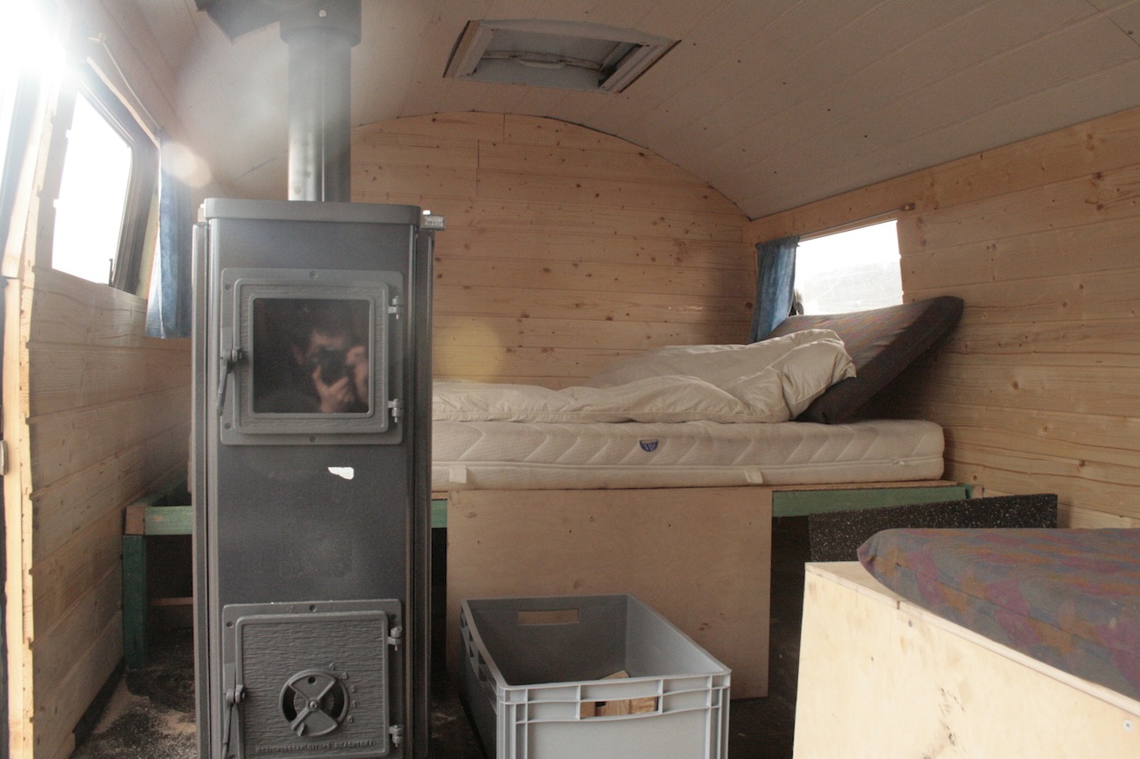

Gestern -3,5°C draußen. Im Koffer konnte ich seeeehr gemütlich im T-Shirt sitzen
Es werden noch ein paar Dinge modifiziert werden müssen, aber bisher bin ich sehr zufrieden..
Feuerschein ist doch was geniales, die seitlichen Hitzeschutzbleche sind auch absolut sinnvoll und es fehlt noch die Rückwand zum Bett hin.
Wow, wie machst Du denn den Ofen fest? Das ist ja ein riesiges (schweres?) Teil.
Clemens
Clemens
Die einen nehmen sowas, um ein halbes Haus zu heizen, die anderen bauen eine mobile Sauna
Jeder, wie er's mag. Aber wie der Ofen festgemacht ist, interessiert mich auch.
von unten mit dem Rahmen verschweisst...
Aktion geplanter Selbstmord...
Es gibt doch auch die normalen Werkstattöfen, ist fast baugleich bloß eben schon mit angebauten Hitzeschildern (3 Seiten), deshalb wirkt er auch breiter als ein normaler Werkstattofen.
Gibt heutzutage ja nichts (wirklich) mehr unter 5kw zu kaufen..dieser ist auch "nur" ein 5kw.
Vorteil von dem Ding ist einfach mal der groß (hohe) Brennraum. Die Grundmaße des Ofens sind nur ca.34x35cm.
Befestigt ist das Trumm durch eine Art Überrollbogen aus 4-Kantrohr, fest verschraubt mit dem Fahrzeugboden.
Die anderen Öfen sind meist breiter dafür aber nicht so hoch, deshalb wirkt dieser auch etwas überdimensioniert (was er ohne zweifel ist), aber der Steht auch noch auf einem 20cm Podest (auf dem Radkasten).

Simon damit meinte ich nur, das ich durch die Hitzebleche nicht mal die Wand links neben dem Ofen mit einem Hitzeschutz verkleiden muss. Das war eigentlich geplant...macht aber nicht wirklich Sinn, doch ich werde es weiterhin beobachten
