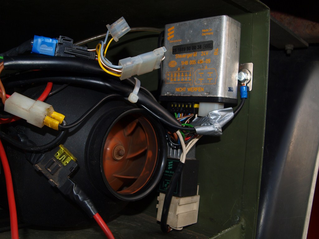

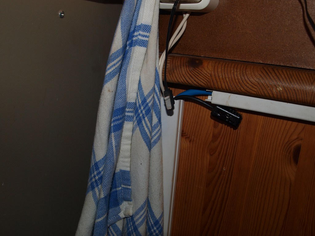

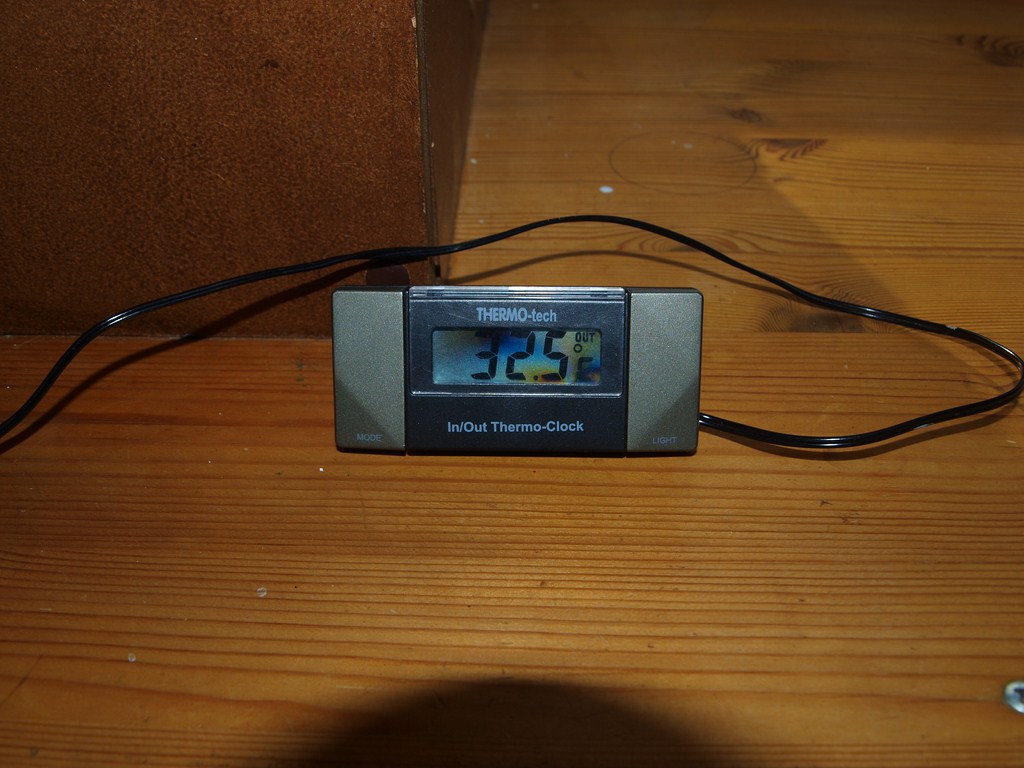

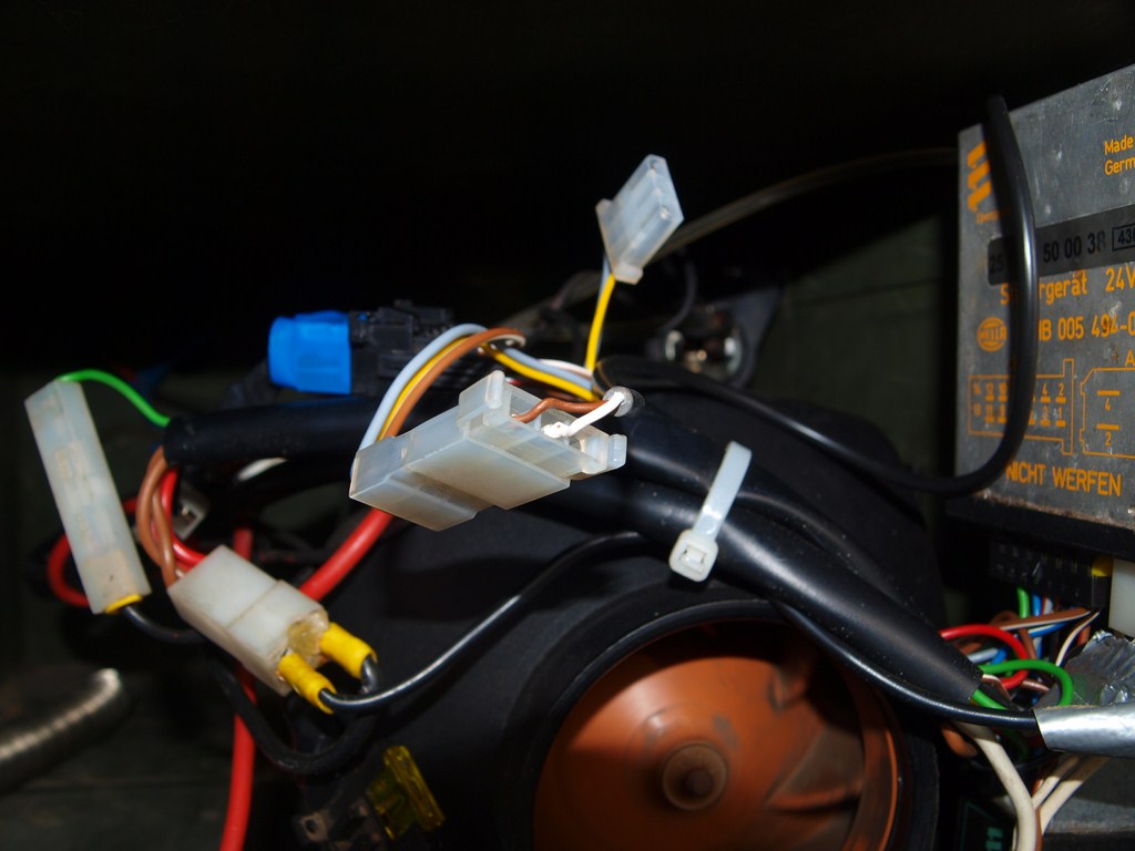

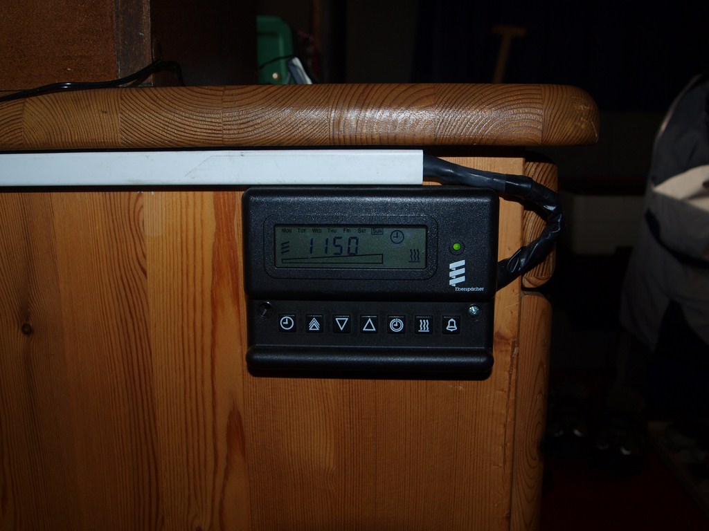

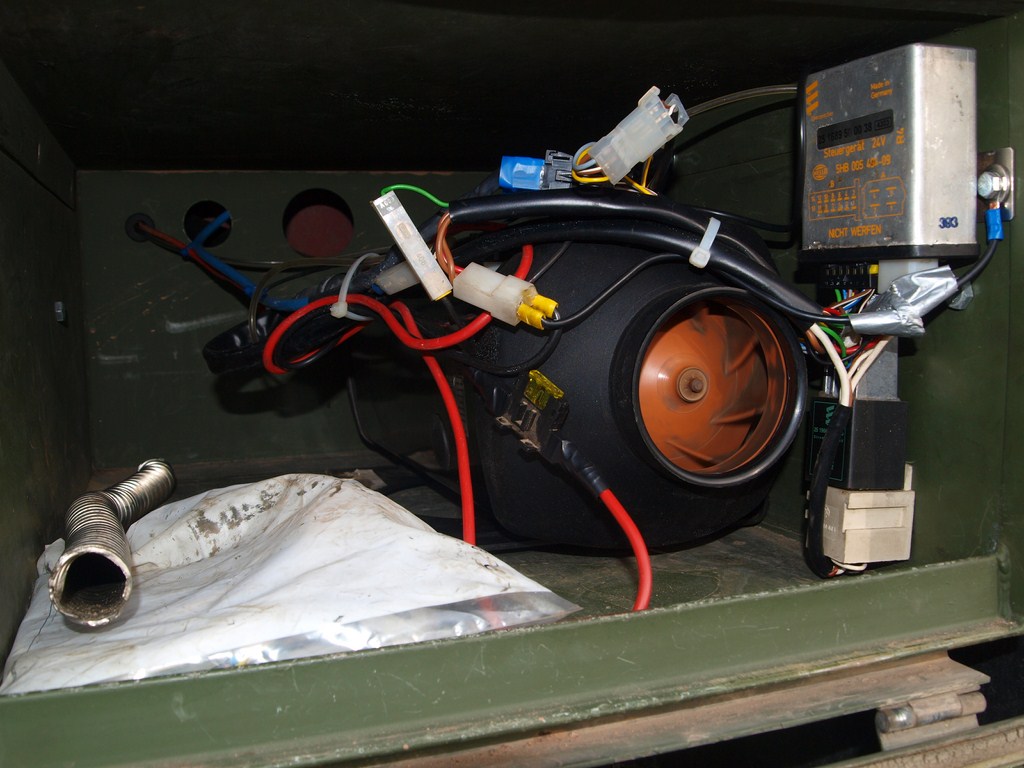

Tja so eine Standheizung ist was feines nur das verflixte Teil lässt sich nicht regeln .Vollgas oder garnicht .Die Heizung sitzt unter dem Koffer in einer Staukiste und zieht Frischluft .Deswegen haben wir einen Temperaturfühler im Koffer verbaut .Leider ohne jegliche Wirkung ,egal was man an dem Bedienelement an Temperatur vorwählt , der Heizung ist das egal , heizt ohne Unterbrechung bis 36`c :ohmy: Alles andere funktioniert einwandfrei , Startzeit vorwählen , Uhr usw.
Angeschlossen wird der orginal Eberspächer Fühler direckt an der Heizung . 3 polige Steckverbindung wird getrennt und dort der neue Stecker vom Fühler eingesteckt . Gelbes Kabel bleibt unbelegt die anderen 2 sind farblich nicht passend zur Gegenseite ( Heizung) frei nach Schnauze eingesteckt ,angaben was wo hin gehört gibt es in der Anleitung nicht .Was mach ich falsch ? Temperaturführer wurde schon 1x getauscht .
Der Ofen heizt super aber die Heizung hät ich doch gerne voll funktionsfähig.

Heizung in der Staukiste

hallo Garfield,
diese Problematik hatte ich bei meiner neuen Webasto auch schon.
Ziehe mal den Stecker des Fühlerkabels wieder ab.
Nun den Widerstand messen und anschließend mit Heißluftföhn auf den Fühler blasen. Gleichzeitig Widerstand messen. Der sollte sich natürlich bei Erwärmung ändern.
Auch das stromlos machen der gesamter Heizung (reset-Funktion) könnte helfen.

#4 Beitrag von Garfield » 2012-11-18 16:48:45
Nu hab ich noch mal getestet , Fühler gemessen bei ca. 20`C Koffertemperatur 1950 ohm , so mirbekannt völlig okay. Heizung stromlos gemacht hat leider keine Veränderung gebracht .Heizung startet mit Vollast und regelt egal was vorgewählt ist nicht runter.
