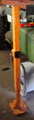

Ich hab mir für meinen Aufbau Kurbelstützen von nem Schmidt Salzstreuer besorgt, heben 2t etwa 35cm hoch. Hydraulisch war mir das zuviel Aufriss, aber wenn würde ich das mit einem Hydraulikaggregat machen

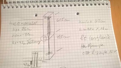

ich bin neu hier im Forum und habe mich die letzten Wochen von Euch und Euren Ideen inspirieren lassen.
Vielen Dank dafür. Ich werde in kürze anfangen einen Wohnwagen auf eine Pritsche zu setzen. Es wird wohl ein Atego oder Iveco 75 werden. Also ein 2 Rad angetriebenes Fahrzeug. Da ich als Physiker meine Projekte erst berechne und dann baue habe ich mich auch mit dem absetzen des Wohnwagen auseinander gesetzt. Hierzu meine Idee.
Ich hoffe das mit der Datei/Bild im Anhang hat geklappt.

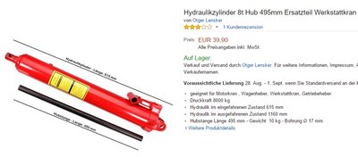

Es gibt Zylinder mit angebauter Handpumpe (wird abgebaut) für Motorkräne für 40,- €.
Ein Cabrio Hydraulikpumpe 100 Bar kostet ca. 70,- €.
Schlauch und Verschraubungen ca. 150,- €.
Vierkantrohre der Meter 10,- €.
Steuerventile 15,- €/Stück.
Also Komplett ca. 550,- €
Mit der Hydraulikpumpe von 100 Bar schafft jeder Zylinder rund 1,6 Tonnen. Mein Wohnwagen wird max. 2 Tonnen wiegen. Sollte also passen. Jeweils 2 Zylinder können in Reihe geschaltet werden oder auch alle, oder alle parallel. Der Tank an der Pumpe muss angepasst werden. Meine Pritsche ist 86 cm Hoch, 5 cm anheben, wegfahren, dann 50 cm absenken. Bleibt eine Resthöhe von 41cm. Das reicht um den Wohnwagen auf die Räder oder Stützgestelle zu stellen. Das elegante ist, das die Stützen eingefahren nur gut 60 cm lang sind.
Ich werde es probieren ob es hält und dann berichten. Nach meinen Berechnungen sollten min. 1000 Hebungen möglich sein. Ich brauche es vielleicht 3-4 mal im Jahr.
Gruss Frank

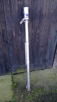

So etwas, mit intergrierter pumpe, gibt es.
Marke: Hijacker
Made in: Canada
Grusse Henk
Marke: Hijacker
Made in: Canada
Grusse Henk

Ich habe davon 4 liegen, das ist ein durch mir gemachtes foto fur eventuellen internetverkauf.
Verkauf die dinger lieber nog nicht.
Grusse aus die Niederlanden, Henk

ich meinte eher diese :
Eingesetzt in eine Vierkantrohr von 100x100 mm unten 90x90 mm. Durch seitlichen Ansatz ist die Bauhöhe variabel. 100x100 mm unter den Wohnwagen als Aufnahme für ein 90x90 mm Ansatzstück. Das Vierkant hat eine deutliche Höhere Seitenstabilität und verdreht nicht. Da müsste der Wind schon heftig gehen um das im Moment des Absetzen kippen zu lassen. Nach meinen Berechnungen wären das über 95 Km/h Seitenwind 90 Grad zum Fahrzeug auf Eis und Schnee verschiebt es bei 50 km/h Seitenwind.
Wo die Pumpe sitzt kommt der Vorlaufschlauch dran, statt des Ablassventils der Rücklauf.
Das ganze über 2 Ventile gesteuert. Rücklaufventil zu, Vorlauf auf, heben. Rücklauf auf, Vorlauf zu, senken.
Nein, wenn es so funktioniert komme ich nicht über 550,- € eher drunter.
Gruß Frank

Kommt aber auch auf den Einbauort an. Wenn ich das ganze unter die Pritsche kriege würde ich es auch mit Hydrauliköl versuchen, also so einen Unterbaukoffer. Mit 61 cm Länge könnten da sogar die kompletten Hydraulikbeine verschwinden. Ich bin auch noch nicht sicher ob ich das Geraffel mitnehme oder nur zum Absetzen nutze wenn ich Pritsche und Plane nutzen möchte.
Ich habe mal was angehängt, wie ich mir das mit dem Umbau vorstelle.
Ich brauche ja auch Platz für meine Enkel, falls meine 4 mal was produzieren was Hand und Fuß hat.
Gruß Frank
Gruß Frank
