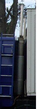

Anbei ein Foto meiner Auspuffanlage zur besseren Vorstellung.
andreas
EDIT : Sieht man schlecht, aber der Panza hat zwei Auspuffrohre ... also auch doppelte/identische Ausführung die mit einem Knopf bedient wird. Will nur die Flammen und keine Gimmicks ala wechselndes Flammenspiel ...
